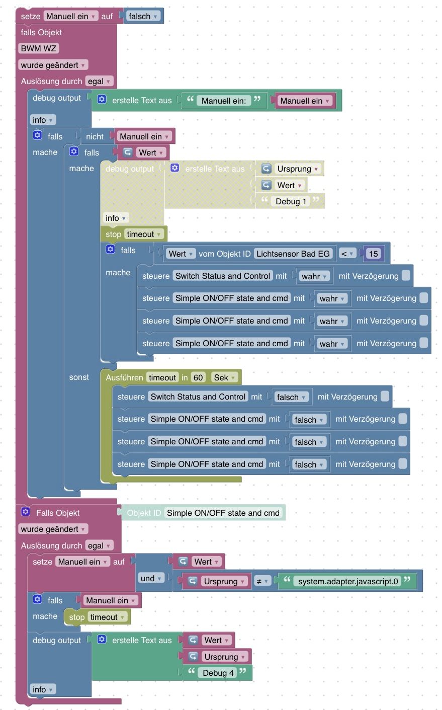

    Ich habe im WZ 3 Fritz Lampen und eine Fritz Steckdose.
    Die Steckdose unterscheidet auch die Situation vom EZ wo das Licht immer funktioniert.
    Ich habe nun mal die FB Steckdose ausgesteckt und neu den BWM ausgelöst:

    Das sieht jetzt so aus.
      #28
      @duffy sagte: Das sieht jetzt so aus.
      Kommen da keine weiteren Antworten von Fritzdect? Falls nicht, sollte es so funktionieren

        Aber das war doch das Problem, oder?
        Das Licht geht jetzt ganz normal an nur halt die Lampe die über die Steckdose geschaltert wird (wurde) nicht.
        Dann könnte das doch die Ursache sein, oder?
        Edit: nein es kommen keine weiteren Meldungen.

          so nun noch einmal ohne Fritz Steckdose. Ausgangssituation war zu sagen Alexa Licht aus, dann BWM ausgelöst:

          Nun noch mal mit Fritz Steckdose. Ausgangssituation war zu sagen Alexa Licht aus, dann BWM ausgelöst:

          Und da ist er wieder der Fehler. Also scheint die FB Steckdose den fehler zu verursachen, richtig?

                  "Switch Status and Control" ist die Steckdose? Dann nimm mal für den unteren Trigger den Datenpunkt einer Lampe. Oder werden die 4 Datenpunkte nur durch das Skript gleichzeitig geschaltet?
                  DuffyD 1 Antwort Letzte Antwort
                    @duffy sagte: ein Bild
                    DuffyD Offline
                    DuffyD Offline
                    Duffy
                    schrieb am zuletzt editiert von Duffy
                    #35
                    Die 4 Datenpunkte werden gleichzeitig geschaltet.
                    Mit dem skript gehen 3 Fritz Lampen und eine Lampe die an einer Steckdose hängt an.
                    Switch status control ist die Steckdose. Die war zuvor ganz oben.
                    Ich habe also schon die Steckdose von ganz oben nach ganz unten verschoben.
                    Du sagtest ja ich soll mal eine Lampe für den trigger verwenden. Hoffe ich habe das entsprechend umgesetzt wie du meintest.

                      So, das Blockly einmal umgestellt:
                      Leider wird jetzt der Helligkeitssensor ignoriert:

                        @duffy sagte: Leider wird jetzt der Helligkeitssensor ignoriert:
                        Er wirkt auch nur auf den "Debug 2"-Block, nicht aber auf die "steuere"-Blöcke.

                            Hmm, also was ich sagen, das Licht ging an obwohl es hell war. Das war bisher noch kein Problem.
                            Was kann ich jetzt nocht tun damit es im Wohnzimmer mit dem Licht wieder funktioniert?
                            #39
                            @duffy sagte: Was kann ich jetzt nocht tun damit es im Wohnzimmer mit dem Licht wieder funktioniert?
                            Ändere es wieder so zurück:
                            Die Reihenfolge der "steuere"-Blöcke spielt keine Rolle, aber sie müssen im Zweig "mache" der Helligkeitsprüfung sein.
                              DuffyD Offline
                              DuffyD Offline
                              Duffy
                              #40
                              Den unteren Teil habe ich noch mal so gelassen, von dem hattest du ja noch nichts gesagt, hoffe das passt.

                              Es funktioniert und das Protokoll sieht so aus.
                              Das hatte ich aber die letzte Zeit öfter das es ging und am Morgen wieder nicht deshalb ist meine aussage recht waage 😕
                              Siehst du schon einen Fehler oder soll ich einfach mal abwarten und dann Bescheid geben ob es funktioniert?

                                      Hallo Paul53
                                      Heute hat sich mein Verdacht von gestern bestätigt.
                                      Wenn ich in das WZ lauf geht das Licht an (und auch das EZ ist praktisch ein fast ein Raum)
                                      aber nach der Vorgegebene Zeit geht das EZ aus aber das WZ leuchtet weiter.
                                      Wenn ich das Licht über Alexa ausschalte, den Raum wieder betrete funktioniert es wieder wie gewünscht.
                                      fritzdect.0
                                      	2023-10-13 04:52:32.169	info	DECT ID: 130770265312-1 identified for command (state) : false
                                      fritzdect.0
                                      	2023-10-13 04:52:32.165	info	DECT ID: 130770157104-1 identified for command (state) : false
                                      javascript.0
                                      	2023-10-13 04:50:00.762	info	script.js.Wohnzimmer.Finale_Wohnzimmerbeleuchtung1: Manuell ein: true
                                      fritzdect.0
                                      	2023-10-13 04:49:30.178	info	DECT ID: 130770265312-1 identified for command (state) : true
                                      fritzdect.0
                                      	2023-10-13 04:49:30.174	info	DECT ID: 130770157104-1 identified for command (state) : true
                                      fritzdect.0
                                      	2023-10-13 04:49:28.783	info	DECT ID: 130770151284-1 identified for command (state) : true
                                      fritzdect.0
                                      	2023-10-13 04:49:28.782	info	DECT ID: 130770137317-1 identified for command (state) : true
                                      fritzdect.0
                                      	2023-10-13 04:49:28.782	info	DECT ID: 130770143150-1 identified for command (state) : true
                                      fritzdect.0
                                      	2023-10-13 04:49:28.765	info	DECT ID: 087610197338 identified for command (state) : true
                                      javascript.0
                                      	2023-10-13 04:49:28.773	info	script.js.Wohnzimmer.Finale_Wohnzimmerbeleuchtung1: truesystem.adapter.javascript.0 Debug 4
                                      javascript.0
                                      	2023-10-13 04:49:28.758	info	script.js.Wohnzimmer.Finale_Wohnzimmerbeleuchtung1: Manuell ein: false
                                      Wobei hier die oberen 2 Einträge des Logs das abschalten der EZ Beleuchtung ist:
                                      fritzdect.0
                                      fritzdect.0
                                      Das Blockly sieht aktuell so aus:
                                      Siehst du da noch eine Chance einer Lösung?
                                      Hier noch einmal ein etwas längerer Log bei dem nach dem ausschalten durch Alexa das WZ Licht wieder funktioniert. Vielleicht hilft es der möglichen Fehlerfindung.

                                      Wäre total klasse wenn das Licht wieder funktionieren würde :-)
                                      VG Duffy
                                        VG Duffy
                                        Edit: Im laufe des Morgens zeigte sich das das Licht manchmal aus geht, manchmal aber auch nicht. Es macht eigentlich was es will. Freitag der 13. :-)
                                        #45
                                        @duffy sagte: nach der Vorgegebene Zeit geht das EZ aus aber das WZ leuchtet weiter.
                                        Das kann nicht am Skript liegen, denn das Skript schaltet immer alle 4 Aktoren gleichzeitig.
                                        Zwischen Einschalten und Ausschalten liegen 3 Minuten - nicht 60 s wie im Skript.
                                          DuffyD Offline
                                          DuffyD Offline
                                          Duffy
                                          #46
                                          Ich hatte die Zeit für WZ auf 60 sek. gesetzt um nicht immer so lange warten zu müssen beim testen.
                                          Aber es ist leider trotzdem so das das WZ nicht aus geht und das EZ schon, halt etwas später da ich dort (ich glaube, komme gerade nicht auf den iob) 150 sek eingestellt habe.
                                          Kann ich noch irgendwo anders einen Debug einbauen um weitere Fehlerquellen zu identifizieren?
