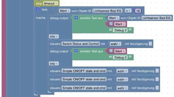

                          ein Bild sagt mehr als 1000 Worte...
                          Nix besonderes; iob auf Respberry pi 4 (8GB) mit 32 GB SSD
                          Node.js: v22.23.1
                          NPM: 10.9.4
                          js-controller 7.1.2
                          Linux: Trixie
                          • DuffyD Duffy
                            #34
                            @duffy sagte: ein Bild
                            "Switch Status and Control" ist die Steckdose? Dann nimm mal für den unteren Trigger den Datenpunkt einer Lampe. Oder werden die 4 Datenpunkte nur durch das Skript gleichzeitig geschaltet?
                            DuffyD 1 Antwort Letzte Antwort
                              DuffyD Offline
                              DuffyD Offline
                              Duffy
                              schrieb am zuletzt editiert von Duffy
                              #35
                              Die 4 Datenpunkte werden gleichzeitig geschaltet.
                              Mit dem skript gehen 3 Fritz Lampen und eine Lampe die an einer Steckdose hängt an.
                              Switch status control ist die Steckdose. Die war zuvor ganz oben.
                              Ich habe also schon die Steckdose von ganz oben nach ganz unten verschoben.
                              Du sagtest ja ich soll mal eine Lampe für den trigger verwenden. Hoffe ich habe das entsprechend umgesetzt wie du meintest.
                              Soll ich morgen mal alternativ eine Tasmota Steckdose testen?
                              Aber zur Erinnerung, es ging über Monate. Kann es evtl auch an einem Update der FB Steckdose liegen? Weis aber nicht ob es da eins gab, das läuft im Hintergrund ab.
                              Liebe Grüsse Duffy
                              Edit
                              Ich glaube ich war gestern etwas ungenau:
                              "Oder werden die 4 Datenpunkte nur durch das Skript gleichzeitig geschaltet?"
                              Sie gehen mehr oder weniger nacheinander an aber in nur minimalen Abständen.
                              Node.js: v22.23.1
                              NPM: 10.9.4
                              js-controller 7.1.2
                              Linux: Trixie

                                So, das Blockly einmal umgestellt:
                                Leider wird jetzt der Helligkeitssensor ignoriert:
                                javascript.0
                                	2023-10-10 16:13:34.652	info	script.js.Wohnzimmer.Finale_Wohnzimmerbeleuchtung1: Manuell ein: false
                                fritzdect.0
                                	2023-10-10 16:13:02.680	info	DECT ID: 130770151284-1 identified for command (state) : true
                                javascript.0
                                	2023-10-10 16:13:02.680	info	script.js.Wohnzimmer.Finale_Wohnzimmerbeleuchtung1: truesystem.adapter.javascript.0 Debug 4
                                fritzdect.0
                                	2023-10-10 16:13:02.678	info	DECT ID: 130770137317-1 identified for command (state) : true
                                fritzdect.0
                                	2023-10-10 16:13:02.676	info	DECT ID: 130770143150-1 identified for command (state) : true
                                fritzdect.0
                                	2023-10-10 16:13:02.672	info	DECT ID: 087610197338 identified for command (state) : true
                                javascript.0
                                	2023-10-10 16:13:02.664	info	script.js.Wohnzimmer.Finale_Wohnzimmerbeleuchtung1: true Debug 3
                                javascript.0
                                	2023-10-10 16:13:02.664	info	script.js.Wohnzimmer.Finale_Wohnzimmerbeleuchtung1: system.adapter.zigbee.0true Debug 1
                                javascript.0
                                	2023-10-10 16:13:02.663	info	script.js.Wohnzimmer.Finale_Wohnzimmerbeleuchtung1: Manuell ein: false
                                Hast du nocheine Idee?
                                Gruß Duffy

                                  @duffy sagte: Leider wird jetzt der Helligkeitssensor ignoriert:
                                  Er wirkt auch nur auf den "Debug 2"-Block, nicht aber auf die "steuere"-Blöcke.

                                      Hmm, also was ich sagen, das Licht ging an obwohl es hell war. Das war bisher noch kein Problem.
                                      Was kann ich jetzt nocht tun damit es im Wohnzimmer mit dem Licht wieder funktioniert?
                                      #39
                                      @duffy sagte: Was kann ich jetzt nocht tun damit es im Wohnzimmer mit dem Licht wieder funktioniert?
                                      Ändere es wieder so zurück:
                                      Die Reihenfolge der "steuere"-Blöcke spielt keine Rolle, aber sie müssen im Zweig "mache" der Helligkeitsprüfung sein.

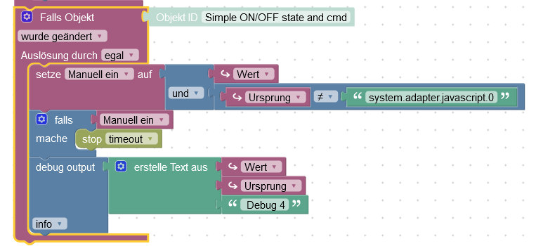

                                        Den unteren Teil habe ich noch mal so gelassen, von dem hattest du ja noch nichts gesagt, hoffe das passt.

                                        Es funktioniert und das Protokoll sieht so aus.
                                        Das hatte ich aber die letzte Zeit öfter das es ging und am Morgen wieder nicht deshalb ist meine aussage recht waage 😕
                                        Siehst du schon einen Fehler oder soll ich einfach mal abwarten und dann Bescheid geben ob es funktioniert?
                                        VG Duffy

                                          @duffy sagte: Siehst du schon einen Fehler
                                          Kann keinen Fehler erkennen.
