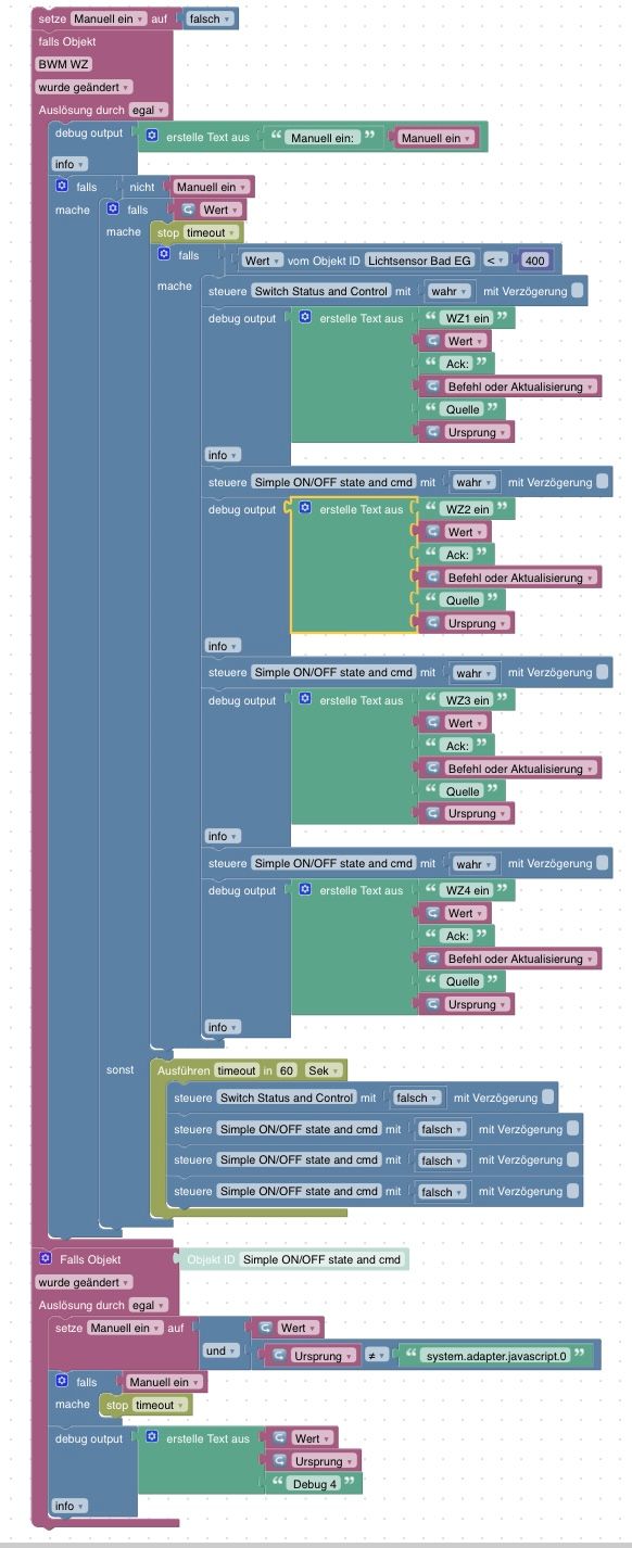

    So, das Blockly einmal umgestellt:
    Leider wird jetzt der Helligkeitssensor ignoriert:

    Hast du nocheine Idee?
    Gruß Duffy

      @duffy sagte: Leider wird jetzt der Helligkeitssensor ignoriert:
      Er wirkt auch nur auf den "Debug 2"-Block, nicht aber auf die "steuere"-Blöcke.

        Hmm, also was ich sagen, das Licht ging an obwohl es hell war. Das war bisher noch kein Problem.
        Was kann ich jetzt nocht tun damit es im Wohnzimmer mit dem Licht wieder funktioniert?

          @duffy sagte: Was kann ich jetzt nocht tun damit es im Wohnzimmer mit dem Licht wieder funktioniert?
          Ändere es wieder so zurück:
          Die Reihenfolge der "steuere"-Blöcke spielt keine Rolle, aber sie müssen im Zweig "mache" der Helligkeitsprüfung sein.

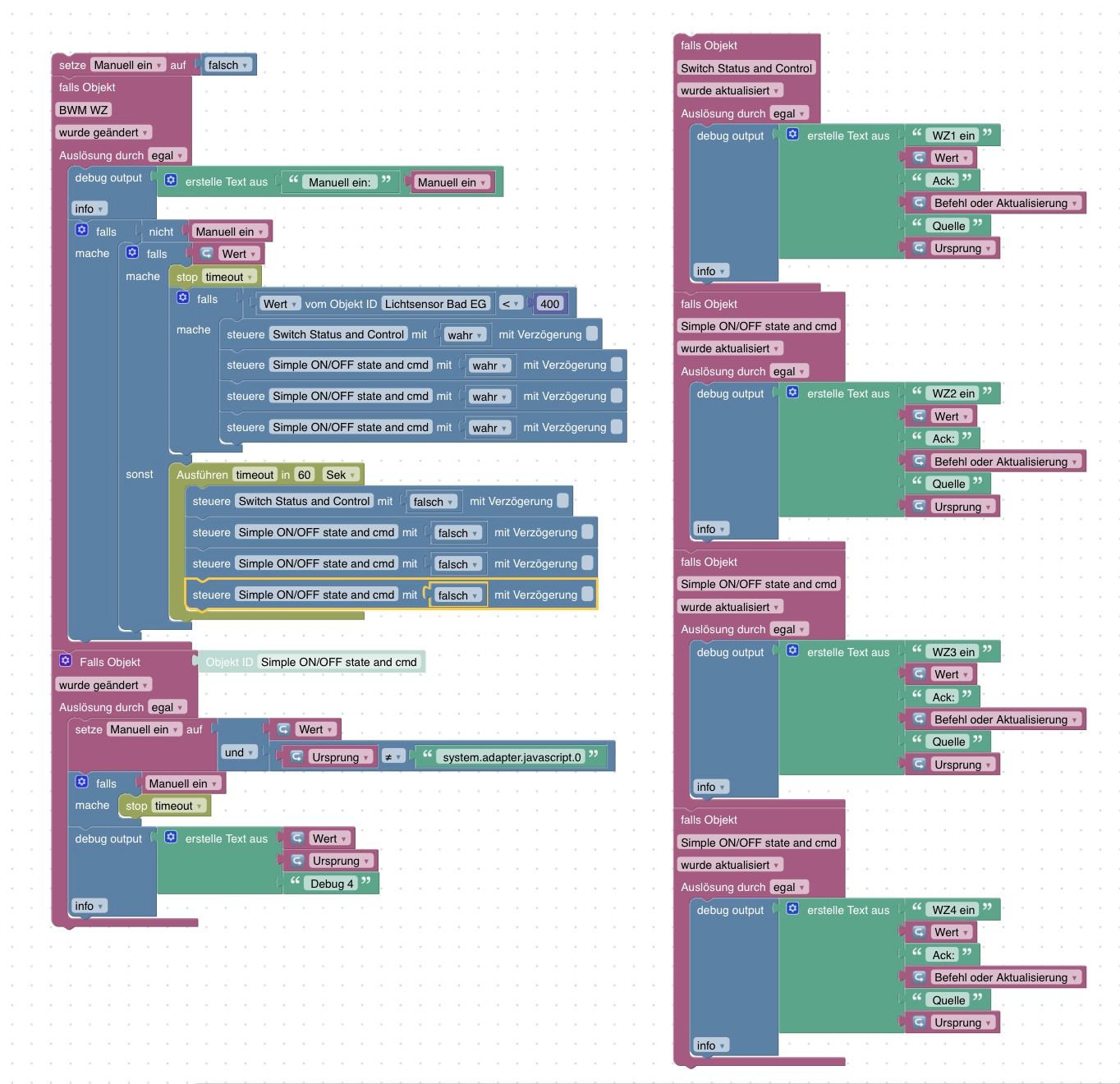

            Den unteren Teil habe ich noch mal so gelassen, von dem hattest du ja noch nichts gesagt, hoffe das passt.

            Es funktioniert und das Protokoll sieht so aus.
            Das hatte ich aber die letzte Zeit öfter das es ging und am Morgen wieder nicht deshalb ist meine aussage recht waage 😕
            Siehst du schon einen Fehler oder soll ich einfach mal abwarten und dann Bescheid geben ob es funktioniert?
            VG Duffy

              @duffy sagte: Siehst du schon einen Fehler
              Kann keinen Fehler erkennen.

                    Das Blockly sieht aktuell so aus:
                    Siehst du da noch eine Chance einer Lösung?

                      @duffy sagte: nach der Vorgegebene Zeit geht das EZ aus aber das WZ leuchtet weiter.
                      Das kann nicht am Skript liegen, denn das Skript schaltet immer alle 4 Aktoren gleichzeitig.
                      Zwischen Einschalten und Ausschalten liegen 3 Minuten - nicht 60 s wie im Skript.
                      DuffyD 1 Antwort Letzte Antwort
                        DuffyD Offline
                        DuffyD Offline
                        Duffy
                        #46
                        Ich hatte die Zeit für WZ auf 60 sek. gesetzt um nicht immer so lange warten zu müssen beim testen.

                        • DuffyD Duffy
                          Aber es ist leider trotzdem so das das WZ nicht aus geht und das EZ schon, halt etwas später da ich dort (ich glaube, komme gerade nicht auf den iob) 150 sek eingestellt habe.
                          Kann ich noch irgendwo anders einen Debug einbauen um weitere Fehlerquellen zu identifizieren?
                          #47
                          @duffy sagte: Kann ich noch irgendwo anders einen Debug einbauen um weitere Fehlerquellen zu identifizieren?
                          In einem Prüfskript erstelle 4 Trigger (für jeden Aktor einen) auf "wurde aktualisiert" mit folgender Debug-Ausgabe:
                          Dann sieht man alles, was der jeweilige Aktor anstellt.

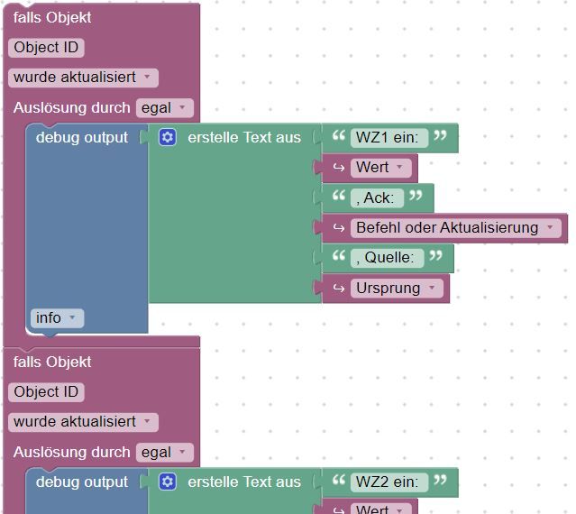

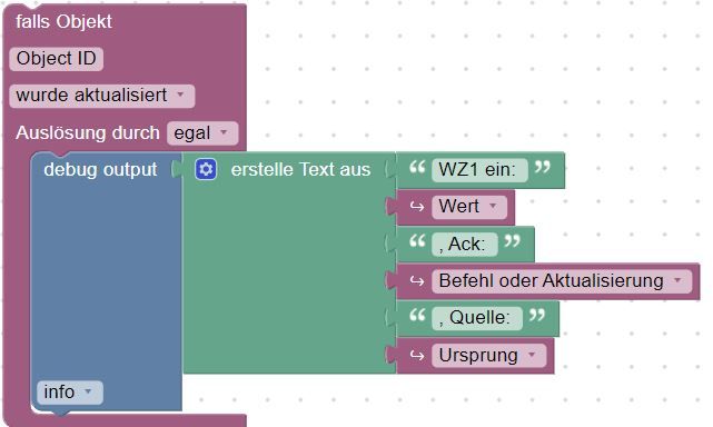

                              @duffy sagte: War das so von dir gemeint wie ich das gemacht habe:
                              Nein, 4 neue Trigger auf die 4 Aktoren. Das kann auch in einem zusätzlichen Skript sein.
                              ... usw.
                              @paul53 sagte in Blockly funktioniert nur sporadisch:
                              Es sollen alle auslösenden Ereignisse beobachtet werden können. Ergänze um Doppelpunkte + Leerzeichen, damit es sich besser liest.
                              WZ1 ein: true, Ack: true, Quelle: system.adapter.fritzdect.0

                                #50
                                Jetzt itt der Groschen gefallen:
                                WZ1 ist die Fritz Steckdose
                                WZ2 - WZ3 die Fritz Lampe

                                  So schaut der Log aus aber das licht geht nicht aus.
                                  Edit: Gerade erst gelesen mit den Punten komma usw, wird sofort erl.

                                  Kurzer Hinweis, ich weis nicht ob das wichtig ist:
                                  es kommt jetzt andauernd
                                  javascript.0
                                  	2023-10-13 14:37:56.143	info	script.js.Wohnzimmer.Finale_Wohnzimmerbeleuchtung1: WZ1 ein: true , Ack: true , Quelle: system.adapter.fritzdect.0
                                  javascript.0
                                  	2023-10-13 14:37:56.137	info	script.js.Wohnzimmer.Finale_Wohnzimmerbeleuchtung1: WZ1 ein: true , Ack: true , Quelle: system.adapter.fritzdect.0
                                  javascript.0
                                  	2023-10-13 14:37:55.820	info	script.js.Wohnzimmer.Finale_Wohnzimmerbeleuchtung1: WZ4 ein: true , Ack: true , Quelle: system.adapter.fritzdect.0
                                  javascript.0
                                  	2023-10-13 14:37:55.769	info	script.js.Wohnzimmer.Finale_Wohnzimmerbeleuchtung1: WZ3 ein: true , Ack: true , Quelle: system.adapter.fritzdect.0
                                  javascript.0
                                  	2023-10-13 14:37:55.685	info	script.js.Wohnzimmer.Finale_Wohnzimmerbeleuchtung1: WZ2 ein: true , Ack: true , Quelle: system.adapter.fritzdect.0
                                  javascript.0
                                  	2023-10-13 14:37:46.227	info	script.js.Wohnzimmer.Finale_Wohnzimmerbeleuchtung1: WZ1 ein: true , Ack: true , Quelle: system.adapter.fritzdect.0
                                  javascript.0
                                  	2023-10-13 14:37:46.220	info	script.js.Wohnzimmer.Finale_Wohnzimmerbeleuchtung1: WZ1 ein: true , Ack: true , Quelle: system.adapter.fritzdect.0
                                  javascript.0
                                  	2023-10-13 14:37:45.855	info	script.js.Wohnzimmer.Finale_Wohnzimmerbeleuchtung1: WZ4 ein: true , Ack: true , Quelle: system.adapter.fritzdect.0
                                  javascript.0
                                  	2023-10-13 14:37:45.769	info	script.js.Wohnzimmer.Finale_Wohnzimmerbeleuchtung1: WZ3 ein: true , Ack: true , Quelle: system.adapter.fritzdect.0
                                  javascript.0
                                  	2023-10-13 14:37:45.679	info	script.js.Wohnzimmer.Finale_Wohnzimmerbeleuchtung1: WZ2 ein: true , Ack: true , Quelle: system.adapter.fritzdect.0
                                  javascript.0
                                  	2023-10-13 14:37:36.018	info	script.js.Wohnzimmer.Finale_Wohnzimmerbeleuchtung1: WZ1 ein: true , Ack: true , Quelle: system.adapter.fritzdect.0
                                  javascript.0
                                  	2023-10-13 14:37:36.011	info	script.js.Wohnzimmer.Finale_Wohnzimmerbeleuchtung1: WZ1 ein: true , Ack: true , Quelle: system.adapter.fritzdect.0
                                  javascript.0
                                  	2023-10-13 14:37:35.758	info	script.js.Wohnzimmer.Finale_Wohnzimmerbeleuchtung1: WZ4 ein: true , Ack: true , Quelle: system.adapter.fritzdect.0
                                  javascript.0
                                  	2023-10-13 14:37:35.703	info	script.js.Wohnzimmer.Finale_Wohnzimmerbeleuchtung1: WZ3 ein: true , Ack: true , Quelle: system.adapter.fritzdect.0
                                  javascript.0
                                  	2023-10-13 14:37:35.637	info	script.js.Wohnzimmer.Finale_Wohnzimmerbeleuchtung1: WZ2 ein: true , Ack: true , Quelle: system.adapter.fritzdect.0
                                  im Log obwohl keine Aktion im WZ stattfindet.
                                  Nun noch ein Log mit Leerstellen.
                                  BWM ausgelöst und ca 2,5 min gewartet. Licht ging nicht aus:

                                    @duffy sagte
                                    javascript.0                                                                                                                                                                            	2023-10-13 14:39:45.773	info	script.js.Wohnzimmer.Finale_Wohnzimmerbeleuchtung1: WZ1 ein: true , Ack: true , Quelle: system.adapter.fritzdect.0
                                    javascript.0                                                                                                                                                                            	2023-10-13 14:39:45.763	info	script.js.Wohnzimmer.Finale_Wohnzimmerbeleuchtung1: WZ1 ein: true , Ack: true , Quelle: system.adapter.fritzdect.0
                                    javascript.0                                                                                                                                                                            	2023-10-13 14:39:45.431	info	script.js.Wohnzimmer.Finale_Wohnzimmerbeleuchtung1: WZ4 ein: false , Ack: true , Quelle: system.adapter.fritzdect.0
                                    javascript.0                                                                                                                                                                            	2023-10-13 14:39:45.387	info	script.js.Wohnzimmer.Finale_Wohnzimmerbeleuchtung1: WZ3 ein: false , Ack: true , Quelle: system.adapter.fritzdect.0
                                    javascript.0                                                                                                                                                                            	2023-10-13 14:39:45.330	info	script.js.Wohnzimmer.Finale_Wohnzimmerbeleuchtung1: WZ2 ein: false , Ack: true , Quelle: system.adapter.fritzdect.0
                                    javascript.0                                                                                                                                                                            	2023-10-13 14:39:44.091	info	script.js.Wohnzimmer.Finale_Wohnzimmerbeleuchtung1: WZ1 ein: false , Ack: true , Quelle: system.adapter.fritzdect.0
                                    WZ1 schaltet von allein wieder ein.
                                    @duffy sagte in Blockly funktioniert nur sporadisch:
                                    Das scheint eine Eigenart des Fritzdect-Adapters zu sein, dass er alle 10 s die Datenpunkte aktualisiert.
                                      @duffy sagte
                                      DuffyD Offline
                                      DuffyD Offline
                                      Duffy
                                      #53
                                      D.h. wieder die blöde Steckdose. Kann ich da was dagegen tun das es wieder funktioniert?
