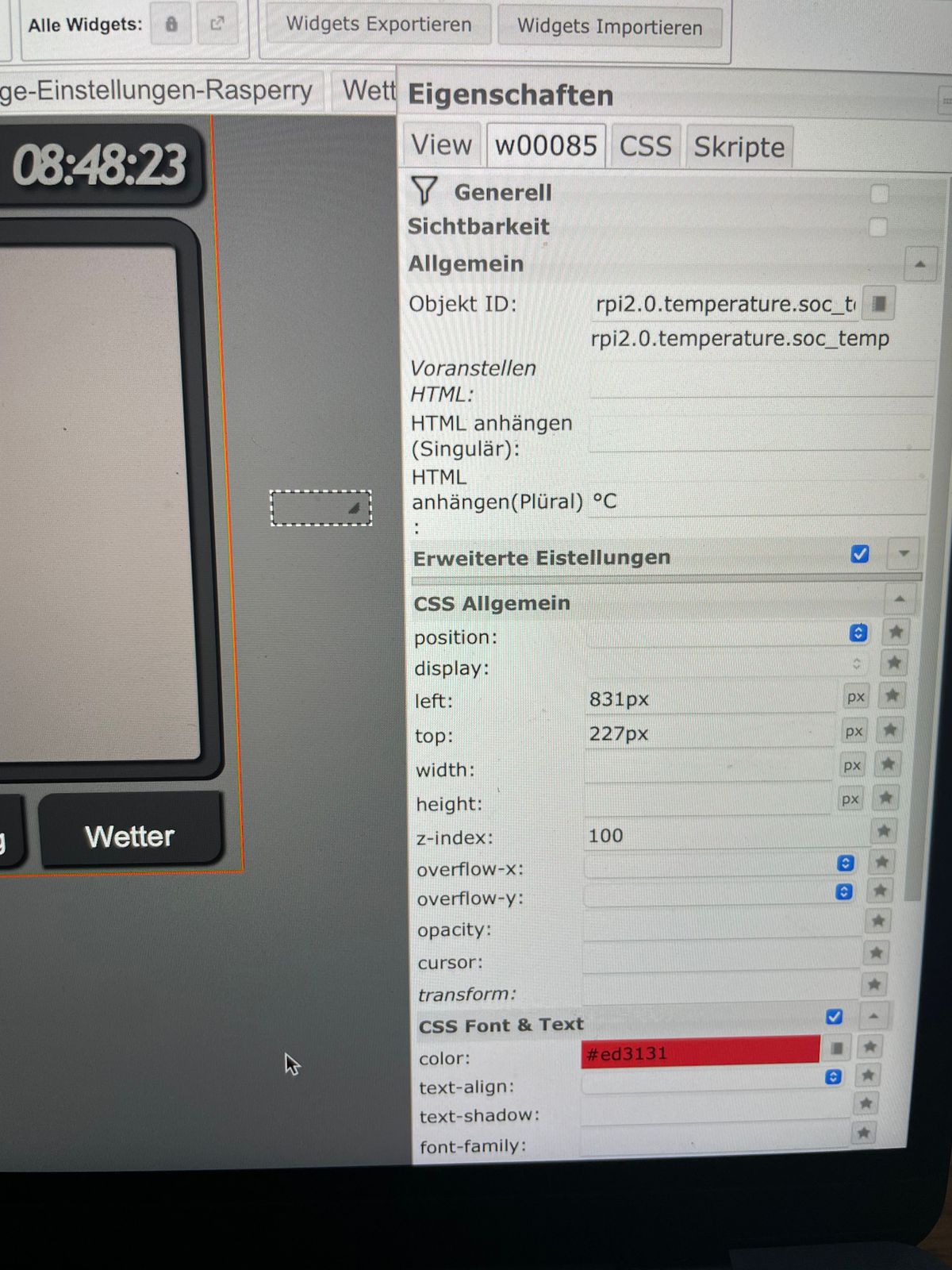

      Vielen Dank für die schnelle Rückmeldung.
      Ich habe nun ein Number Feld erstellt mit der Objekt ID vom Raspberry CPU Temperatur.
      Der Z Wert ist stark erhöht auf 100 eingestellt.
      Die Schriftfarbe ist Rot.
      Trotzdem sieht man keinen Text auf meinem Grauen Hintergrund, siehe Foto.

        @aproxxo
        welches widget ist das ?
        was passiert in runtime?
        ist überhaupt ein Wert vorhanden (zeige die Objekte) ?
        Danke.

          @aproxxo ist das außerhalb des Views?
          A 1 Antwort Letzte Antwort

            Dass ist das Widget "Number". Aber auch mit einem anderen z.B. Border habe ich das selbe Problem. Wenn ich eine neue Seite erstelle und die ist Weiß, wird mir der Wert ganz normal angezeigt. Nur nicht bei meinem Hintergrund mit der Farbe Grau.
            In io Broker unter Objekte - RPI Temperatur - wird mir mein Wert von 48 °C angezeigt
            Runtime? wo muss ich die nachschauen?
              A Offline
              A Offline
              aproxxo
              in dem Beispiel, ja. War nur für den Screen.
              Auch in dem View habe ich das selbe Problem.
              • A aproxxo

                @aproxxo sagte in Anfänger Probleme:
                Wenn hier die 48 steht, dann muss diese auch in der vis kommen.
                runtime = echtbetrieb der vis
                edit = Editier Modus der vis
                was benutzt du ?
                vis, vis-app, visu-app, etc ?
                Müsste eigentlich so, wie du es gemacht hast funktionieren.
                Wenn normale vis:
                Dann mal neue view machen und dort probieren.
                Vielleicht liegt es ja an der view ?!?!
                Danke.

                    Gelöst.
                    Problem entdeckt. Ich habe das Universal Widget statt Multi genommen.
                    Mit dem Multi sind alle Probleme gelöst.
                    Vielen Dank für die schnelle Hilfe hier.
                      ich denke es soll basic number gewesen sein?
                      Ro75R 1 Antwort Letzte Antwort

                        @homoran so habe ich es dem Bild auch entnommen?
                        • Ro75R Ro75
                          HomoranH Offline
                          HomoranH Offline
                          @ro75 sagte in Anfänger Probleme:
                          und in Verbindung mit
                          wirde die Vermutung bestätigt

                            Ja, das Widget was immer wieder verschwunden ist, war auch Number oder Text.
                            Diese wollte ich über das Widget aus dem vis-inventwo legen. Hatte wohl das falsche Widget ausgewählt. Mit dem Universal Widget verschwinden Number oder Text nun nicht mehr.
                            Vermutlich habe ich mich ziemlich falsch ausgedrückt. Vielen Dank trotzdem!
