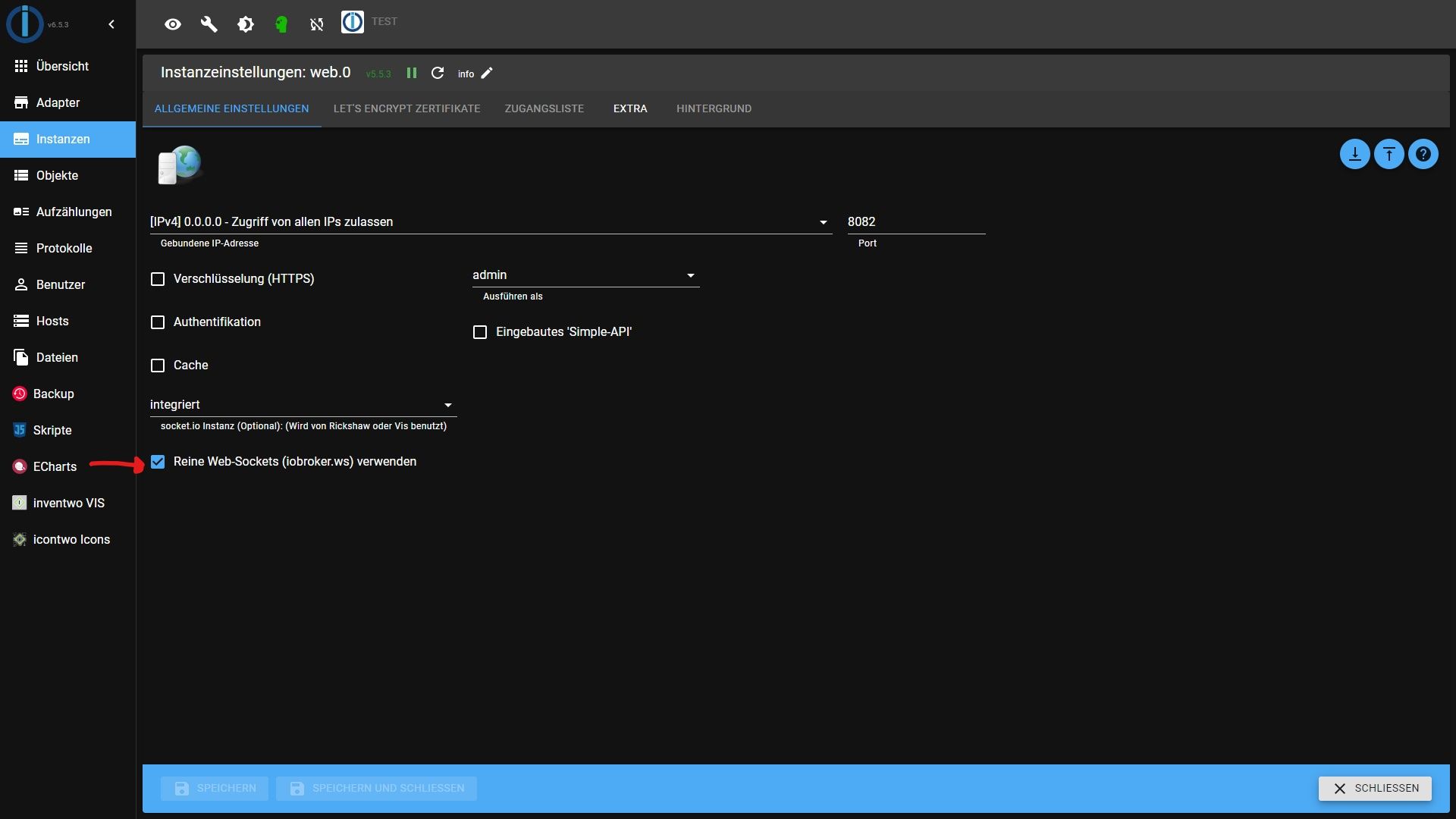

      sigi234S Online
      sigi234S Online
      sigi234
      @kai-bauder
      Immer Daten sichern!
      K 1 Antwort Letzte Antwort
      • sigi234S sigi234
        @kai-bauder
        K Offline
        K Offline
        kai.bauder
        @sigi234 Danke für den Tipp! Das habe ich schon aktiviert und auch mal ohne versucht.. Leider selbes Fehlerbild. Habe auch mal ein neues VIS Projekt erstellt: Selbes Thema.

          @kai-bauder selbes Problem hab ich auch. Setze ich den Haken lädt meine vis jedes mal nach x-Versuchen nach (das lustige ist aber, man sieht im Hintergrund wie trotzdem Werte aktualisiert werden) aber dafür funktioniert mein vis Editor. Entferne ich den Haken, funktioniert meine vis ohne Probleme aber dafür geht mein vis editor nicht mehr :/
