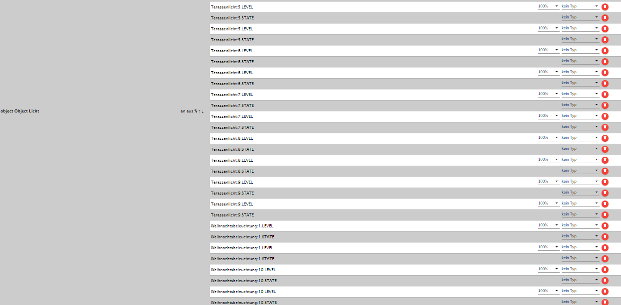

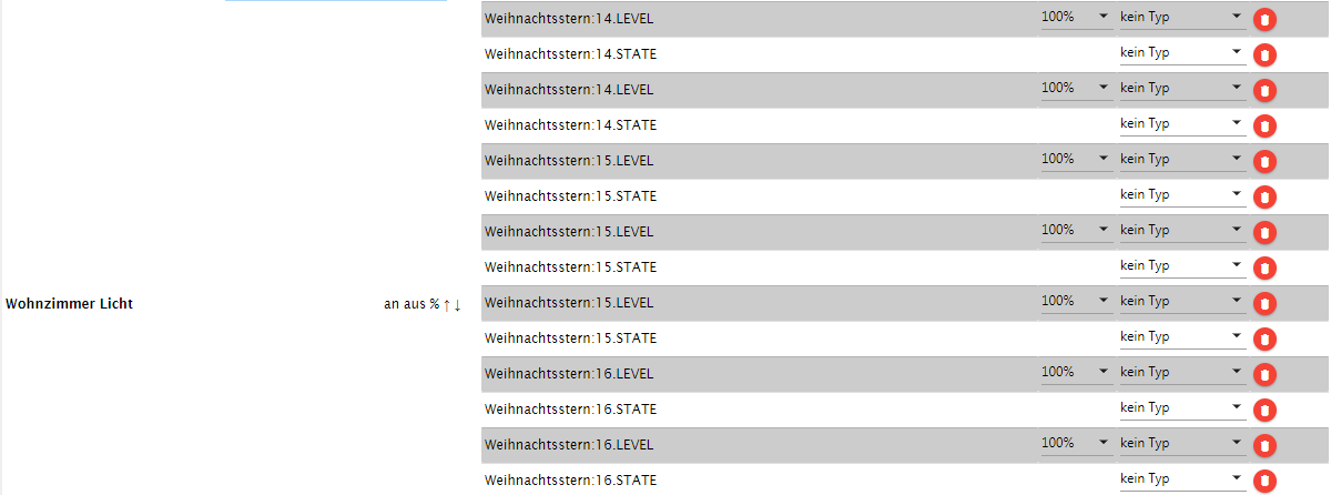

                    Hänge mich hier mal dran.
                    Hatte mir im Oktober einen Lichtsensor HmIP-SLO zugelegt, der aber ständig keine Werte mehr übertragen hat. Nach Werksreset lief er ca. 4 Wochen problemlos, dann fing es wieder an.
                    Nachdem noch 3 Froll-Rolladenaktoren und ein Bewegungsmelder innen dazu kamen und letzterer auch immer wieder nicht mehr übertragen hat und erstere mit dem SLO Direktverknüpfung klappten, auch wenn er nicht an die CCU2 gesendet hat, war klar, das liegt nicht an den Geräten.
                    Hab dann diesen Thread gefunden und auch nen Downgrade vom RPC 1.7.8. auf 1.7.6. durchgeführt.
                    Kurz sah es so aus, als ob alles läuft, aber kurz darauf ging es wieder los, manchmal nach Tagen, manchmal nach 12 Stunden senden die Geräte nicht mehr an die CCU. Wenn ich dann den RPC stoppe, klappt alles kurz darauf wieder und auch z.B. das "Rollo runter bei 20 LUX" wird nachträglich ausgeführt.
                    Also habe ich gestern mal das Upgrade auf 1.8.0 gewagt, aber heute waren die (nicht-IP) Rollos wieder nicht unten. Adapter aus, Rollos kurz darauf runter.
                    Das ganze scheint tatsächlich nur die HmIP-Instanz zu betreffen, beim "normalen" HM ist mir diesbezüglich noch nichts aufgefallen.
