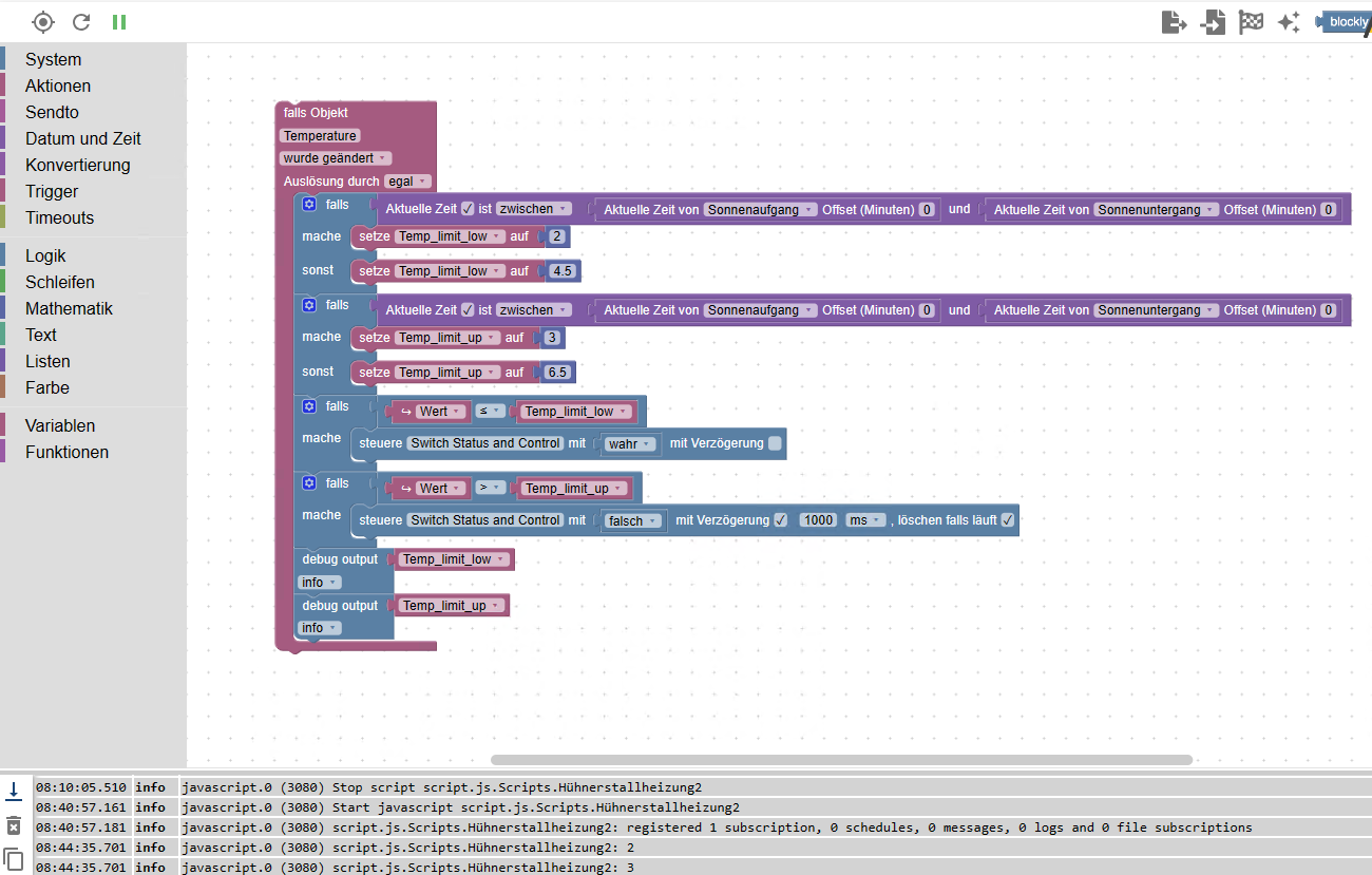

      Kurzes Resümee von meiner Seite.
      Beide Scripte (Post 7 und Post 17 mit Korrektur Post 20) funktionieren jetzt so, wie ich es mir vorstelle:
      Grün: erstes Script
      Blau: optimiertes Script mit euren Tips und Hinweisen und lasse dies jetzt auch so laufen.
      Danke.
      Breiti

    • RE: Zweiter Zeitplan in Blockly wird nicht ausgeführt
      Ok, überzeugt.
      Ich habs ergänzt/geändert:
      Breiti
      posted in Blockly
      Ihr seid echt klasse.
      Vielen Dank für den Support.
      Ich habe jetzt noch ein Script gebaut, welches mir bis jetzt am Besten gefällt:
      Die Unschärfe mit den undefinierten Temperaturlimits bei Scriptstart lasse ich mal noch so stehen.
      Ich habe vor längerem schon ein Script erstellt: Email-Benachrichtigung, falls die Steckdose nicht erreichbar ist, bzw. Temperatur unter 1°C fällt. Das ist meine Absicherung und ich kann dann manuell eingreifen.
      Ich lasse das Script in Beitrag 7 jetzt erst mal so weiter laufen und schaue, wie es sich verhält.
      Werde dann bei Gelegenheit auf das Script in diesem Beitrag switchen und testen.
      Breiti
      posted in Blockly

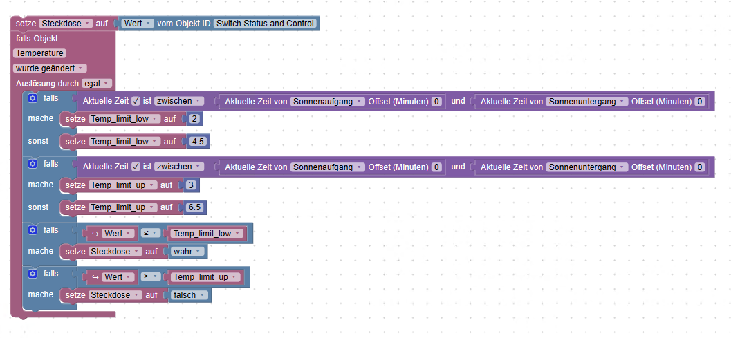

      Soderle,
      ich hab jetzt mal mit Bauklötze gespielt.
      Vorab, gestern Abend ist mir noch die Idee gekommen, das ganze mit Variablen für die Temperaturlimits aufzubauen.
      Da war die Vorlage von @paul53 mein "Trigger" 😊
      Grundsätzlich gibt es zwei Möglichkeiten, den Ablauf zu steuern:
      A: Trigger über Zeit(-fenster)
      B: Trigger über Temperatur
      Die letzten Tage habe ich es über Trigger Zeit versucht und bin nicht weiter gekommen.
      Ich habe mich jetzt für Trigger Temperatur entschieden und folgendes Blockly erzeugt, welches aktuell läuft:
      Hier habe ich noch mal entgegen der Empfehlung, nur ein mal "steuere" zu verwenden, mich für zwei entschieden.
      Gibt es einen Grund, warum man das nicht machen sollte?
      Alternativ dazu vorbereitet und strenger an die Bsp.-vorlage gehalten:
      Ist jetzt mein zweiter Pfeil im Köcher und dazu noch die Frage für was der markierte Block notwendig ist, da ich den Sinn dafür nicht ganz verstehe:
      Breiti
      posted in Blockly
