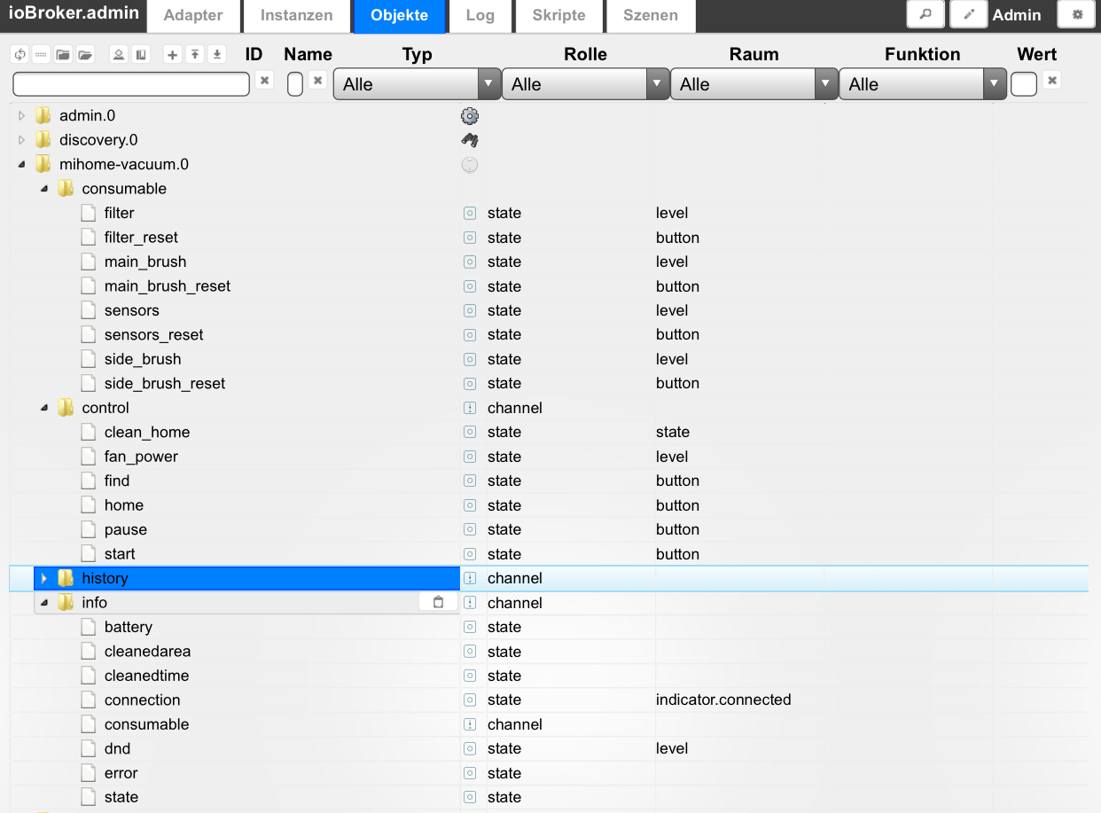

              Mach mal einen Screenshot von den Datenpunkten aus dem Mi-Adapter. Den kannst du einfach ohne Szene über Alexa losscheuchen.
              Matze

                  Zur Begriffserklärung: Die Datenpunkte findest du im Reiter "Objekte" Klapp hier mal die Ordnerstruktur des Adapters auf und mache einen Screenshot.

                    Hoffe,ist so richtig.
                    • MatzebhvM Offline
                      MatzebhvM Offline
                      Matzebhv
                      Ja, genau. Du kannst den Datenpunkt "start" im Cloud-Adapter einbinden. Eine Szene brauchst du dafür nicht.
                      Hier fehlt aber auch wieder die Spalte "Name" komplett. Was benutzt du denn für einen Browser?
