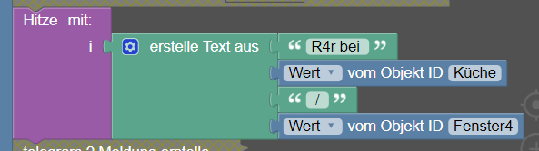

      für das loggen von eigenen ereignissen gibt es ein globales script - damit kann man sehr einfach ein ereignis in einen datenpunkt loggen und auch noch seine eigene farben wählen
      wenn man etwas in einem script loggen möchte, wird in diesem script das globale script aufgerufen und mit den werten "gefüttert"

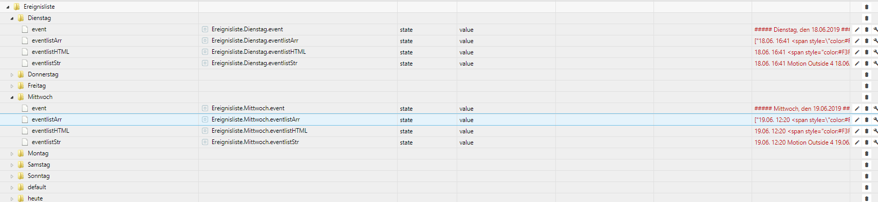

          hier steht mehr dazu https://forum.iobroker.net/topic/12126/vorlage-multi-ereignislisten-skript/18
          so wird das globale script aufgerufen - rote pfeile - der inhalt der javascript funktion "motion4" sieht so aus:
          event('Motion Outside 4', 'default', '#F3F781');
          event ist die globale funktion, die hier aufgerufen wird - hier können auch verschiedene listen ausgewählt werden. möchtest du nicht nur einen text, sondern einen datenpunktwert einfügen, musst du einen anderen funktionsaufruf (mit parameter) wählen

            dieses heir ist unter global anzulegen ( nicht wundern - beim sichern startet der js-adapter neu) - eventScript:
            // globale Funktion: event(text,list);
            // schreibt einen Text in einen Datenpunkt, um von einen Ereignislisten-Skript verarbeitet zu werden.
            // list ist optional. Wenn keine Liste angegeben wurde, wird die default-Liste verwendet.
            // Autor: ruhr70
            // Version: 0.2.2
            // Changelog:
            // 0.2.2 keine Angabe einer Farbe: Skriptkorrektur
            // 0.2.1 optionaler Parameter color (String mit einer html Farbe, färbt die ganze Zeile farbig ein )
            // 0.2.0 Unterstützung von mehreren Ereignislisten
            function event(text,list,color) {
            var logonEvent = false;  // Logs ausgeben: true = ja, false = keine Logs
            var defaultPfad         = "javascript.0.Ereignisliste"+".";
            var defaultList         = "default";
            if(typeof list == 'undefined') { // prüft ob eine Liste mit übergeben wurde
            if(logonEvent) log("global event(). Es wurde keine Liste angegeben. Es wird die Defaultliste verwendet");
            list = defaultList;
            var test = list.replace(/[a-zA-Z0-9_\-äÄöÖüÜß]/g,"");
            if (test.length !== 0) {
                log("global event(). Angegebene Liste ("+list+")enthält ungültige Zeichen ("+test+"). Funktion nicht ausgeführt.","warn");
                return;
            if(list.length >0) list = list +".";
            if(logonEvent) log("global event() event: " + text);
            if(logonEvent) log("global event() in Liste: " + list);
            if(typeof color != 'undefined') {
                text = '<span style="color:'+color+';">' + text + "</span>";
            setState(defaultPfad+list+"event",text);

                    Was ich leider nicht hinbekomme, ist, wie man den Parameter i erzeugt.
                    Ich finde in der Sektion Funktionen keinen Befehl "JavaskriptFunktion xyz mit i </>" , noch verstehe ich, welcher Befehl das ist, wo ich einen Wert an i übergeben kann.
                    In dem Zusammenhang: kann ich auch mehr als einen Parameter übergeben, z.B. i und j?
                    Ich habe eine Rollladensteuerung geschrieben, wo die Rollläden bei Hitze runter fahren. Das ist abhängig von der Temperatur im jeweiligen Fenster und von der Raumtemperatur. Diese beiden Temperaturen würde ich gern bei dem Ereignis mit anzeigen lassen.
                    madjack84 liv-in-sky 2 Replies Last reply Reply Quote 0
                    • madjack84
                      madjack84 @docadams last edited by madjack84
                      @docadams ja das muss man einmal gemacht haben:0
                      Bei dem blockly "Javascript etwas tun" auf das Zahnrad klicken und variable hinzufügen.
                      Diese erscheint dann in den Variablen.
                      In deinem Fall dann eben 2 Variablen einfügen.i und j
                      • liv-in-sky
                        liv-in-sky @docadams last edited by
                        @docadams bild zu @madjack84
                        • docadams
                          Aufs Zahnrad klicken und schon beantworten sich meine Fragen...
                          Peinlich, das hätte ich auch mal selber probieren können. Danke für den Tipp.
                          Ich mache das doch nicht mit 2 Parametern i und j, weil da pro Parameter eine Zeile erstellt wird. Statt dessen erstelle ich den Parameter i mit mit dem Textbaustein:
                          Das Ergebnis sieht dann so aus (Zeile 19.55 Uhr):
