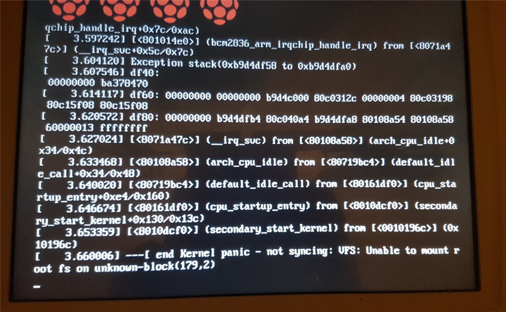

      ich habe gestern versucht an mein Raspberry Pi 3 wo IoBroker darauf läuft, testweise einen ELO Touchscreen VGA-Monitor anzuschließen hat aufs erste auch funktioniert, doch als ich ihn wieder abgeschlossen habe und den RPi neu gestartet habe bekam ich folgende Fehlermeldung.
      Ich hoffe mir kann jemand helfen, es wäre sehr sehr schade da ich kein Backup habe. 😢 😢
      • eric2905
        eric2905 last edited by
        Die untere Zeile sieht irgendwie nach Problemen mit der SD aus.

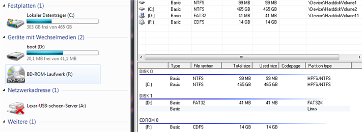

                                Ich kenne keine. Die Bootpartition (41 MB) wird ja als FAT32-FS erkannt und auch, dass die andere Partition Linux sein soll.
                                Wenn Paragon ExtFS die Linux-Partition nicht als Ext4-Partition erkennt, ist sie vermutlich sehr defekt.
                                Was steckt im CDFS mit 14 GB ? Eine Blue ray ?
                                • M
                                  marce802 last edited by
                                  @paul53:
                                  Was steckt im CDFS mit 14 GB ? Eine Blue ray ? `
                                  vermutlich ist das mein Portables USB-CD laufwerk, hat aber nichts mit der SD zu tun.
                                  Hättest du noch ein Tipp wie ich es evtl. mit Linux versuchen könnte oder bringt das dann auch nichts?

                                    Ist im CD-Laufwerk ein Datenträger drin?
                                    Dann nimm ihm mal raus, denn es werden 14GB angezeigt.
                                    Nicht das es genau die Partition ist, die gesucht wird (und nur fälschlicherweise als CD-Rom dargestellt wird).

                                      Nein das CD-Laufwerk war nicht angeschlossen.

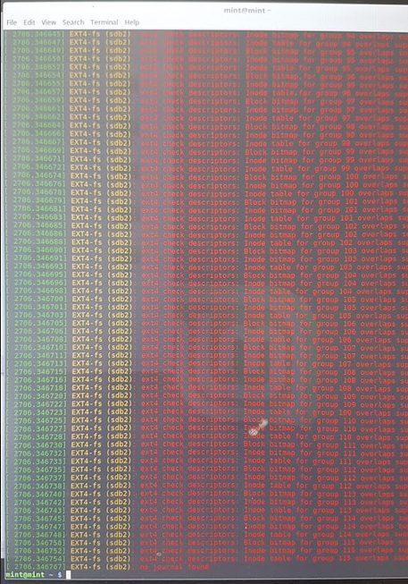

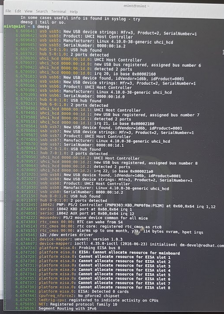

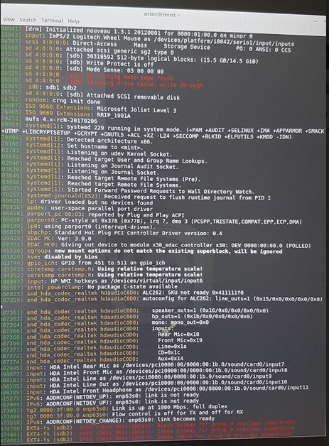

                                      Bin momentan auch nicht Zuhause, habe es aber noch mit einer live CD versucht.(sorry für die schlecht Quali)
                                      • eric2905
                                        Wie ich es mir dachte …
                                        Die 14,4 GB sind ext4 ==> Linux. Das dürfte die gesuchte Partition sein.
                                        Wenn Du zu Hause bist geht‘s weiter. Ich habe allerdings kein Windows ... kann also nicht im vollen Umfang helfen. Aber paul53 ist ja auch noch da 🙂

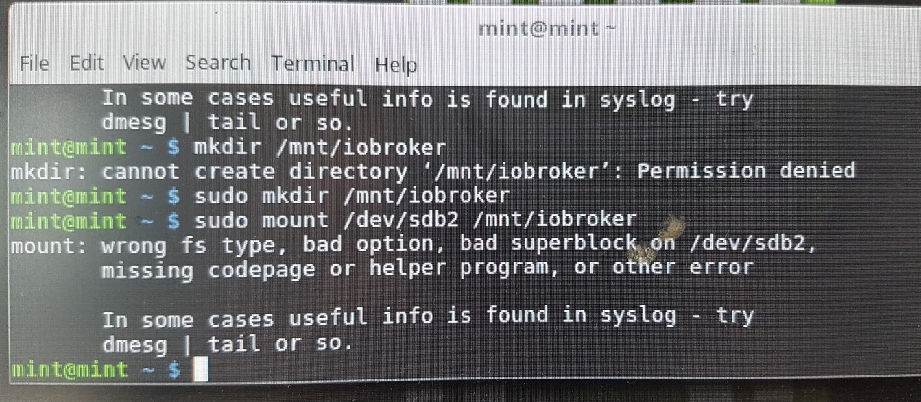

                                        • M
                                          ja das müsste sie sein, aber wie bekomme ich die angezeigt?
                                          kann ich über die Live CD / Linux momentan noch etwas tun ? oder dann wieder über Windows Zuhause?
