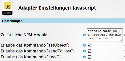

    Im Javascript Adapter habe ich exec erlaubt, "net" NPM hinzufügt und auch den Adapter neugestartet.
     ![4543_jsadapter.png](/assets/uploads/files/4543_jsadapter.png)
