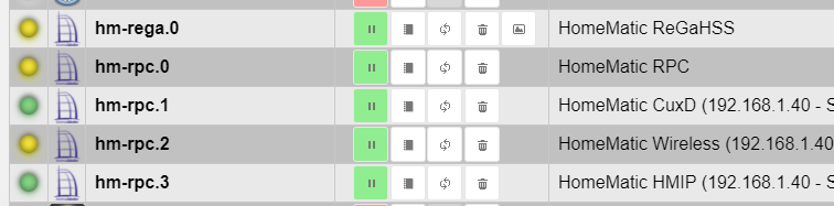

        CCU2 spielt total verrückt - keine einzige Aktion ist ausführbar - alle Programme etc. sind ganz
        normal vorhanden?
        Aber wenn ich zb eine Lampe schalten möchte passiert nichts.
        In der Fritzbox sind beide IP Adressen (IoBorker/CCU2) aktiv.
        Kriege aber auch eine Menge Fehler im Log und die Homematic_RPC-Anbindung scheint auch nicht zu funktionieren.
