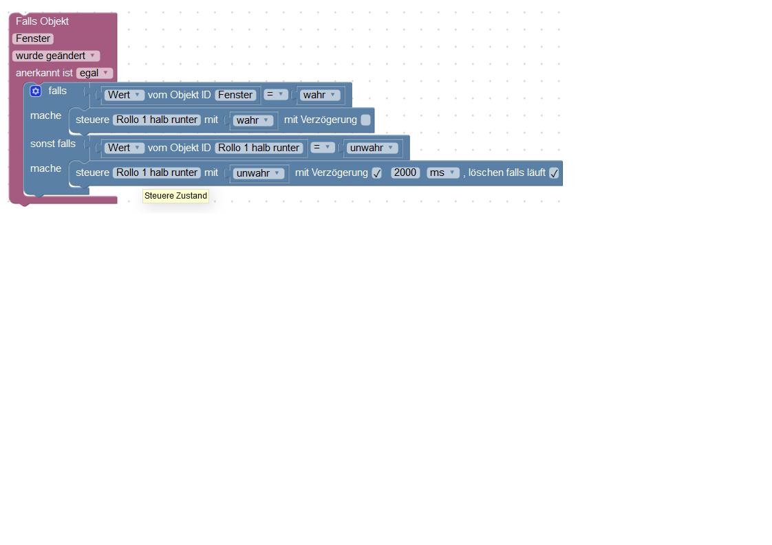

          Du hast jetzt das Ausschalten unter "sonst mache" das muss direkt unter die Einschaltfunktion, das "sonst" oder "sonst falls" kannst du dafür rausnehmen!
          Enrico

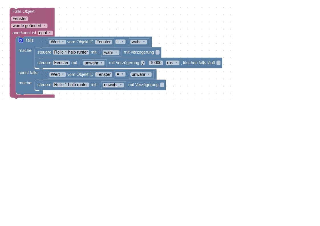

            Funzt auch nicht… Bleibt weiterhin auf True

              Genauso habe ich das gemeint, jetzt ist es so, wenn "Fenster" geändert wird und falls "Fenster" wahr ist, wird "Rollo halb runter" auf wahr und nach 2000ms wieder auf unwahr gesetzt.
              Enrico
              Edit: Halt! Stop! Du hast ja geschrieben, dass "Fenster" immer auf "true" bleibt. D.h. beim Trigger musst du "aktualisiert" auswählen! Und das "falls" muss raus, weil ja eh immer nur "true" anliegt.

                Habs jetzt so gemacht und es funzt.
                Danke für Deine Unterstützung.
