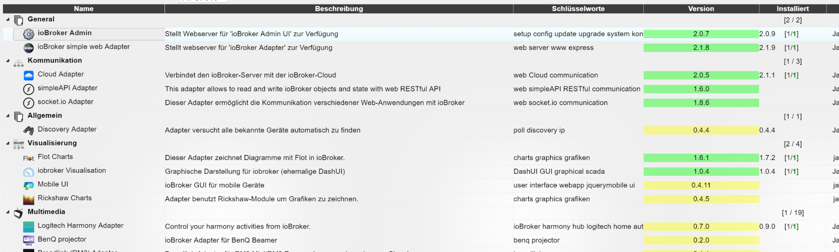

      Und wenn ich schon beim Fragen bin - in der http://666kb.com/i/dpfw4isv3vfmqlu3w.png sind die installierten Versionen durchwegs deutlich aktueller als die im Repository - was habe ich da falsch gemacht? Früher war die bunte, linke Zahl in der Regel >= der rechten Zahl und im Falle > konnte man den "Aktualisieren" Knopf drücken… irgendwie ist das kaputt. Ich kenne mich leider mit Node.js überhaupt nicht aus. Windows klickibunti User :-(

        Schau mal bitte in den Einstellungen (Admin-Oberfläche, Zahnrad oben rechts) bei den Haupteinstellungen, was Du da bei Verwahrungsort drin stehen hast.

          default	http://download.iobroker.net/sources-dist.json
          sources	conf/sources-dist.json
          online	https://raw.githubusercontent.com/ioBroker/ioBroker.repositories/master/sources-dist.json
          latest	http://download.iobroker.net/sources-dist-latest.json
          Ich bitte auch gleich vorbeugend um Nachsicht, dass ich ein wenig lesefaul bin, was Dokumentation betrifft. Vielen Dank für die Hilfe!
          Edit: Oh, ich habe jetzt unter Systemeinstellungen-Haupteinstellungen "Aktiver Verwahrungsort" von "default" auf "latest" geändert, und es sieht schon viel besser aus - nur bei Flot habe ich 1.7.2. installiert und latest wäre 1.7.0.
          Sorry wegen meiner im Nachhinein besehen eher doofen Frage ;-)
          Edit2: Nichtsdestotrotz - wo bekommt man die alleraktuellsten Verwahrungsorte her? Nachdem ich jetzt die Doku gelesen habe, hätte das Verhalten mit "default" auch nicht so auftreten dürfen.
