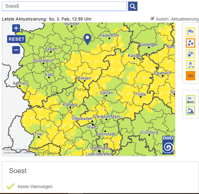

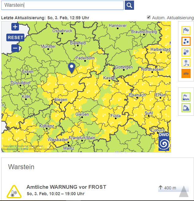

            Ich habe dazu auch noch eine Frage.
            Ich wohne im Kreis Soest, da stehen momentan keine Wetterwarnungen an.
            In meinem Stadt Warstein (<–- die zu kreis Soest gehört) sind Wetter Warnungen vorhanden.
            Leider kann ich Warstein in dem Suchfeld des Adapters nicht eintragen.
            Kann ich was machen damit ich die Wetterwarnungen von Warstein einpflegen kann?
            Hat sich erledigt ich muss auch Kreis Soest und nicht nur Soest wählen.
