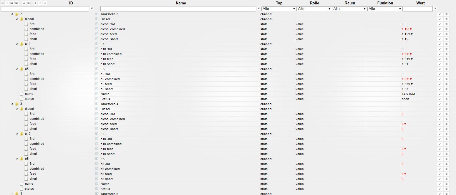

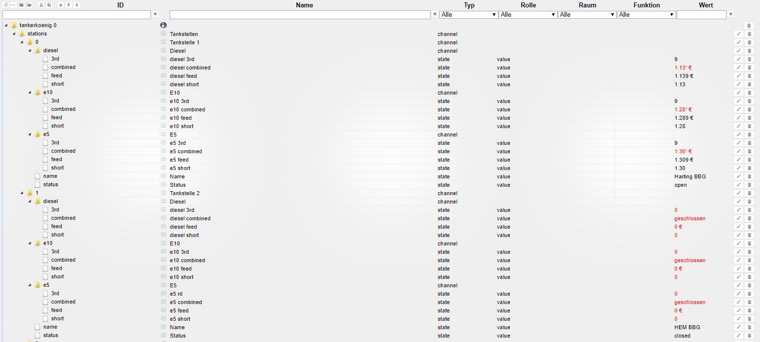

          Poste bitte auch mal einen Screenshot von der Objektstruktur Tankerkönig.0.stations.xxx mit allen Unterordners aufgeklappt.
          Gruß,
          Eric
          • E Offline
            E Offline
            eBBeL
            @eric2905:
            Poste bitte auch mal einen Screenshot von der Objektstruktur Tankerkönig.0.stations.xxx mit allen Unterordners aufgeklappt. `
            Hi Eric, danke dir! Screenshots siehe Anhang :-)

            • eric2905E Offline
              eric2905E Offline
              eric2905
              Hm, bei Station 3 ist der Name leer, bei den anderen nicht.
              Laut Screenshot willst Du ja die Station 0 anzeigen … seltsam.
