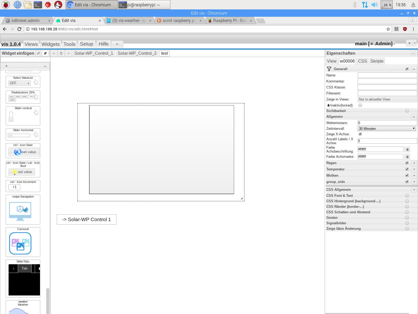

      mache gerade meine ersten Versuche mit dem "dasWetter "Adapter (scheint zu laufen) und habe nun "vis-weather" zur Anzeige installiert.
      Habe dann das widget "weather" auf meine Visualisierung gezogen. Auf dem widget wird nun rot "no instance" angezeigt.

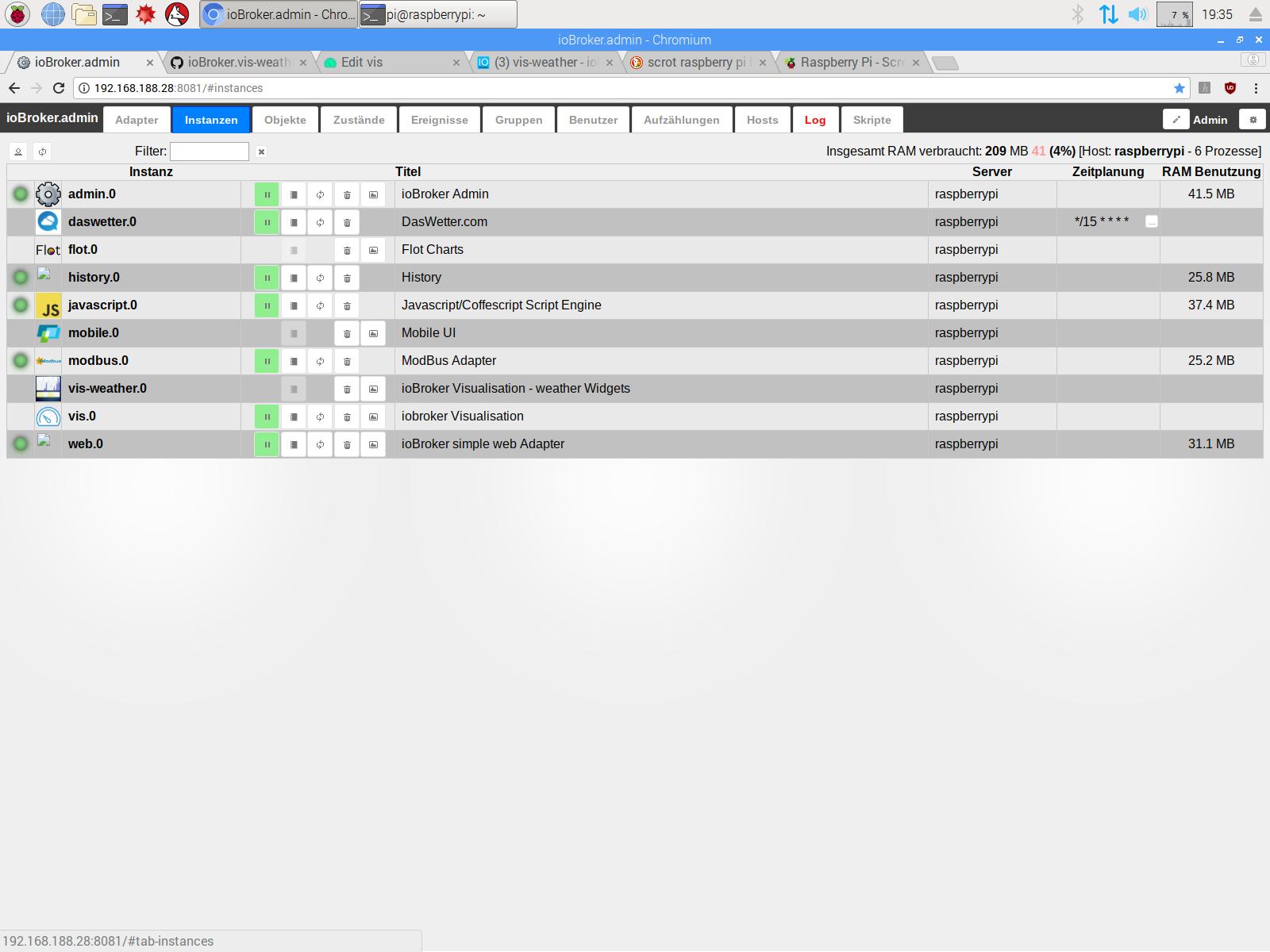

      Deshalb habe ich im widget "0" bei "Wetterinstanz:" eingetragen, da die Instanz von dasWetter im ioBroker "daswetter.0" ist.
      Nun kommt die rote Meldung "no instance" zwar nicht mehr, aber das widget bleibt ein grauer Kasten, wenn ich die Visualisierung starte.
      Habe ich da was zuwenig oder falsch konfigueriert?

          Du hast natürlich recht. Habe mir nun schnell scrot für die print screens installiert.
          Auf Bild 3 sieht man links unten das widget, das ich rübergezogen habe

            beim ersten fehlt leider die pulldownbox über "widget einfügen". (eigentlich fehlt da die ganze Zeile :shock: ) In der Box stünde nämlich die exakte Bezeichnung für das Widget:
            filename="widgets_pulldown.jpg" index="0">~~
            Jetzt ahne ich wenigstens wovon du redest 😉
            Leider habe ich die Widgets vis-weather noch nie installiert (ich kannte nur time-and-weather) und kenne somit das widget "weather" gar nicht.
            Da muss dir dann jemand helfen, der damit schon gearbeitet hat 😞

              konnte es nun lösen
              Im Widget unter "Wetterinstanz:" muss man "daswetter.0" eingeben. Oder entsprechend der laufenden Instanz.
              Das Feld verhält sich bei der Eingabe etwas seltsam. Es reagiert irgendwie verzögert, so dass ich z.B. gestern gemeint habe ich könne überhaupt nicht mehr als ein Zeichen eingeben.
              Also etwas knifflige Eingabe aber dann läuft es.
