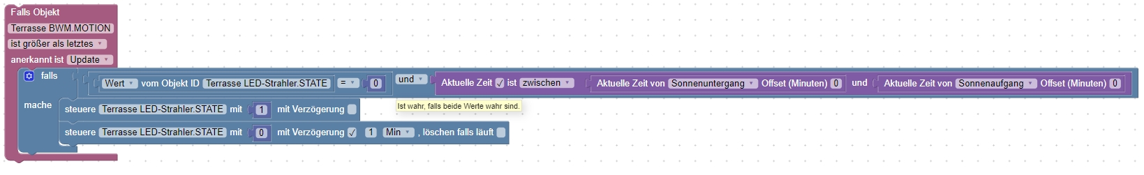

                  Hallo Enrico,
                  hier zwei Beispiele (Sonnenuntergang bei mir hier 16:32)
                  Gruß Balu

                    Ist das ein HM Bewegungsmelder?
                    Die trigger ich anders.
                    Pack doch mal einen Debug-Baustein in den Trigger.
                    Dann kannst Du im LOG sehen ob der überhaupt startet.
                    Dann schau doch mal ob Deine Astrozeiten stimmen.

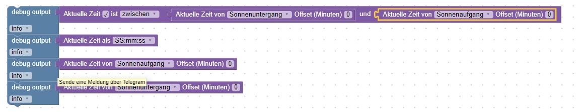

                      hab es mal abgeändert (mit Debug):
                      Ergebnis:
                      17:38:57.518	[info]	javascript.0 Stop script script.js.common.Licht_AZ_Tuer
                      17:38:57.535	[info]	javascript.0 Start javascript script.js.common.Licht_AZ_Tuer
                      17:38:57.535	[info]	javascript.0 script.js.common.Licht_AZ_Tuer: false
                      17:38:57.535	[info]	javascript.0 script.js.common.Licht_AZ_Tuer: Tue Nov 28 2017 07:54:52 GMT+0100 (Mitteleuropäische Zeit)
                      17:38:57.535	[info]	javascript.0 script.js.common.Licht_AZ_Tuer: Tue Nov 28 2017 16:34:07 GMT+0100 (Mitteleuropäische Zeit)
                      17:38:57.535	[info]	javascript.0 script.js.common.Licht_AZ_Tuer: registered 0 subscriptions and 0 schedules
                      Astrozeiten sollten also stimmen. Und bzgl. dem Bewegungsmelder: ja, es ist einer von HM.
                      Gruß Balu
                      ioBroker auf VM Proxmox (Intel NUC-Kit i3-7100U 2.4GHz HD620 NUC7I3BNH)

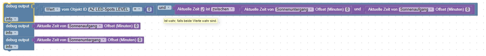

                        Hab jetzt nur mal die Astrozeiten ausgewertet. Es muss wohl an der ersten Abfrage liegen. Die aktuelle Zeit liegt dementsprechend nicht dazwischen. Nur wieso?
                        Sonnenuntergang, Sonnenaufgang und aktuelle Zeit passen.

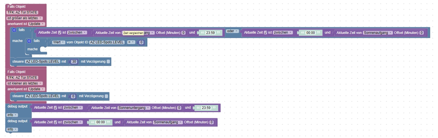

                          Das sieht ja schon mal gut aus.
                          Die Ausgabe von "false" ist Dir auch klar?
                          Das ist das Ergebnis von Deiner Bedingung "Wert von xyz =0 <u>UND</u> Zeit zwischen …....."
                          Bei einer UND Bedingung müssen BEIDE Aussagen WAHR sein.
                          Da Deine Lampe wohl aus war (LEVEL=0) stimmt die zweite Bedingung nicht.
                          Und da haben wir's.
                          Ist die aktuelle Zeit zwischen Sonnenuntergang und Sonnenaufgang? -->Ergibt immer FALSE
                          Zeitbereiche die über den Tageswechsel gehen muss man anders abfragen.
                          Liegt aktuelle Zeit zwischen Sonnenuntergang und 23:59
                          <u>ODER</u>
                          Liegt die aktuelle Zeit zwischen 00:00 und Sonnenaufgang
                          Grüße
                          Rantanplan

                              Habe es jetzt so umgesetzt und funktioniert erst einmal. Sollte dann hoffentlich auch nach 00:00 Uhr gehen :)
                              Danke für deine Hilfe.

                                    In deinem Post mit den vielen Ausschnitten ist bei Bild 5 ein Fehler zu sehen.
                                    Da ist der ausführende Teil unter der "falls"-Bedingung, nicht in der "falls"-Bedingung. Und dann noch, ist da ein Dimmer an den LED-Spots? Wenn nicht muss da wahr oder eben für aus false rein. Oder soll das für die Verzögerung sein??
                                    Enrico
                                    Edit: Ok, ich habe grad gesehen, dass da ja LEVEL steht, also Dimmer! :oops: Aber soll das Licht sofort beim Schließen der Tür wieder ausgehen?

                                      baluderbär
                                      Danke für den Hinweis, werde es ändern.
                                      An den LED-Spots hängt ein Dimmer, richtig. Und die Spots sollen nur auf 30% hochfahren. Dass es gleich wieder ausgehen soll ist richtig (Tür schließen - Licht aus)

                                        Also ohne näher zu schauen, muss das erste steuere oben in die zange geschoben werden, nicht darunter
