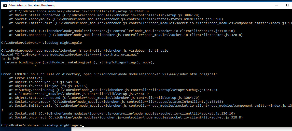

          ICh hab soweit alles gemacht wie in der Anleitung. Das neue Widget-Set ist jetzt sichtbar und ich kann Widgets anlegen. Allerdings werden die Änderungen nur sporadisch ins VIS durchgestellt, z.B: wenn ich Funktionsaufrufe im Namen änderen. Das Kommando "iobroker visdebug mywidgetssetname" welches man nach den Änderungen aufrufen sollte, bringt den folgenden Fehler (siehe Screenshot). Was läuft schief? :-)

              ICh hab soweit alles gemacht wie in der Anleitung. Das neue Widget-Set ist jetzt sichtbar und ich kann Widgets anlegen. Allerdings werden die Änderungen nur sporadisch ins VIS durchgestellt, z.B: wenn ich Funktionsaufrufe im Namen änderen. Das Kommando "iobroker visdebug mywidgetssetname" welches man nach den Änderungen aufrufen sollte, bringt den folgenden Fehler (siehe Screenshot). Was läuft schief? :-) `
              So, es ist gelöst. Denke ich zumindest :-) Die Dateien heißen offenbar nicht mehr index.html.original / edit.html.original sondern jetzt index.src.html / edit.src.html… Ich hab die mal aufgedoppelt und umbenannt - jetzt klappt es auch mit dem befehl iobroker visdebug xxx
