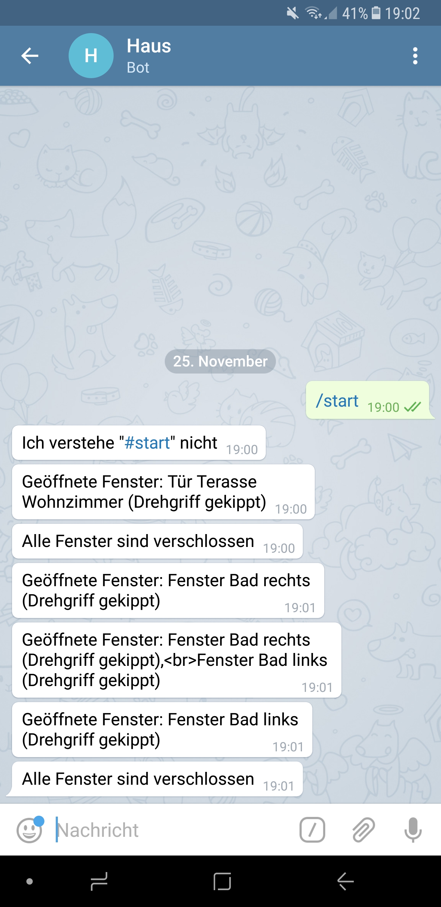

    Ich habe bisher ausschließlich optische IP Fensterkontakte (noch keine Drehgriffe, sollen aber dazu kommen)
    1. Wie muß ich das Script ändern das mir die Ergebnisse richtig angezeigt werden ? Im Moment werden mir Drehgriffe ausgegeben (bei offen steht gekippt) obwohl ich keine Drehgriffkontakte habe.
    2. Die zweite Frage, wie bekomme ich das
    in der Nachricht weg ? (wird wohl ein Zeilenumbruch sein ?) gesendet wird die Nachricht mit einem Blockly.
    3. Welcher Teil genau ist für TTS, den brauche ich eigentlich nicht, also was kann da gelöscht werden ? (ich hatte zwischenzeitlich TTS ((sayit-adapter)) installiert und wieder deinstalliert, dann wurde mir im Blockly aber nur noch ein sendto Baustein angezeigt, alle anderen waren weg. Ich habe woanders gelesen, das wenn ein Script mit Bezug auf TTS noch verwendet wird und der sayitt Adapter deinstalliert wird, bei anderen auch die Bausteine im Blockly fehlten. Jetzt habe ich sayit wieder installiert und Blockly läuft wieder. Ich bin noch Anfänger und würde mich über Hilfe freuen.
    LG Heiko
    • T Offline
      tempestas
      die IP Fensterkontake haben als Zustand "1/0" für "offen/zu".
      Dieser Teil
      status === 2 /*RHS*/
      ist für die Drehgriffkontakte zuständig, die eben für gedreht noch die 2 ausgeben. Eigentlich sollte bei dir da gar nichts kommen, denn deine Kontakte können keine 2 ausgeben als Status
      für Telegram musst du
      durch \n ersetzen als Zeilenumbruch
      <size="85">ioBroker | 21 Adapter | Ubuntu Server | intel NUC | Homematic CCU2 | Hue | Osram Lightify| Sonos | 2x Instar Cam | Samsung Tab A 2016 im Holzrahmen| 3x Echo dot | 1x Echo | Neato Botvac D5</size>

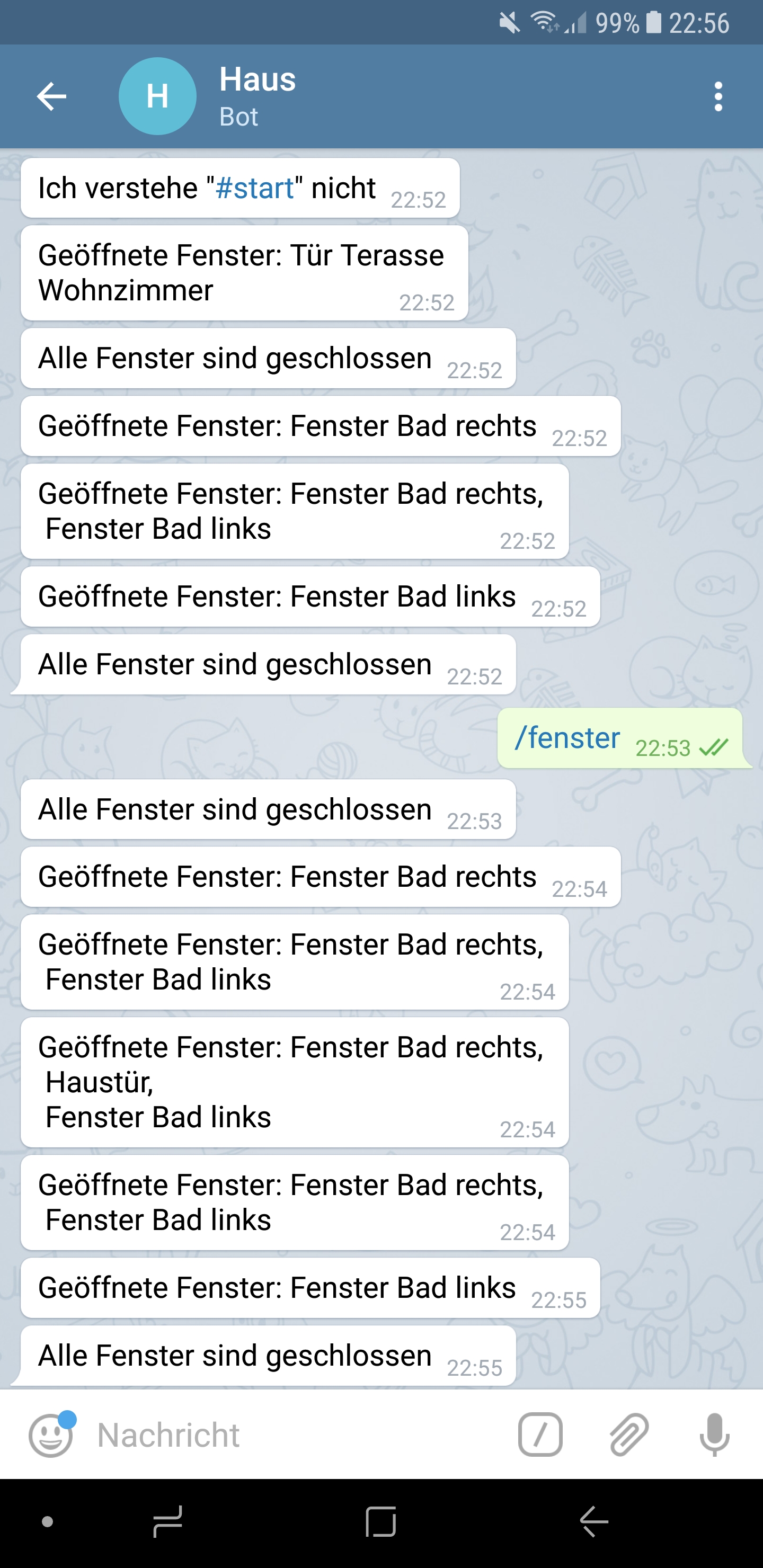

        Danke erstmal für die Antwort. An dem Script habe ich ja nichts verändert ?
        Warum dann die 2 (Drehgriff gekippt) ausgewertet wird verstehe ich auch nicht. Wor drann kann das liegen ?
        PS: ich habe es erstmal so, es funktioniert auch, aber ob das richtig ist weiß ich nicht. Wäre trotzdem schön die richtige Funktion zu haben, da bei mir mal Drehgriffe dazu kommen sollen.

        Mit der geänderten Variante sieht es dann so aus wie im Anhang
