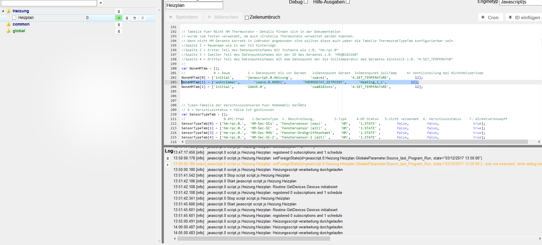

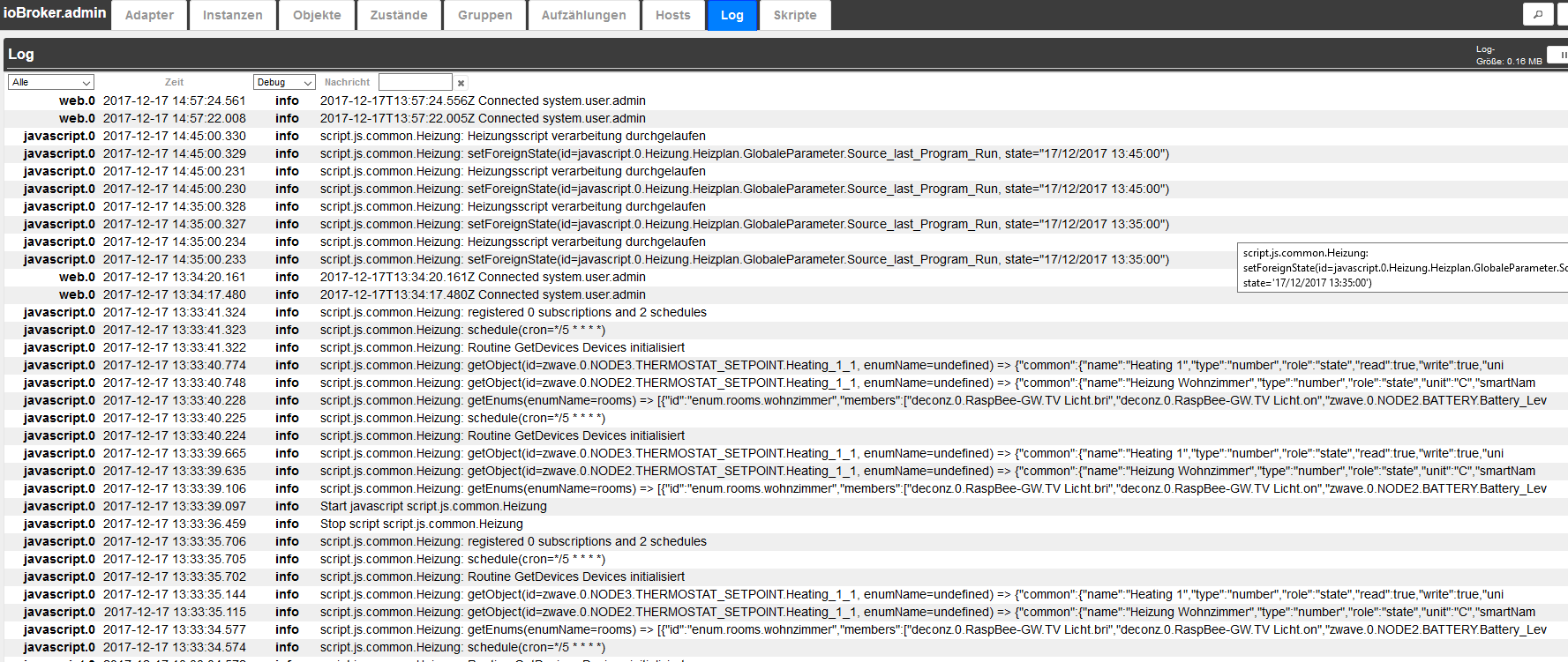

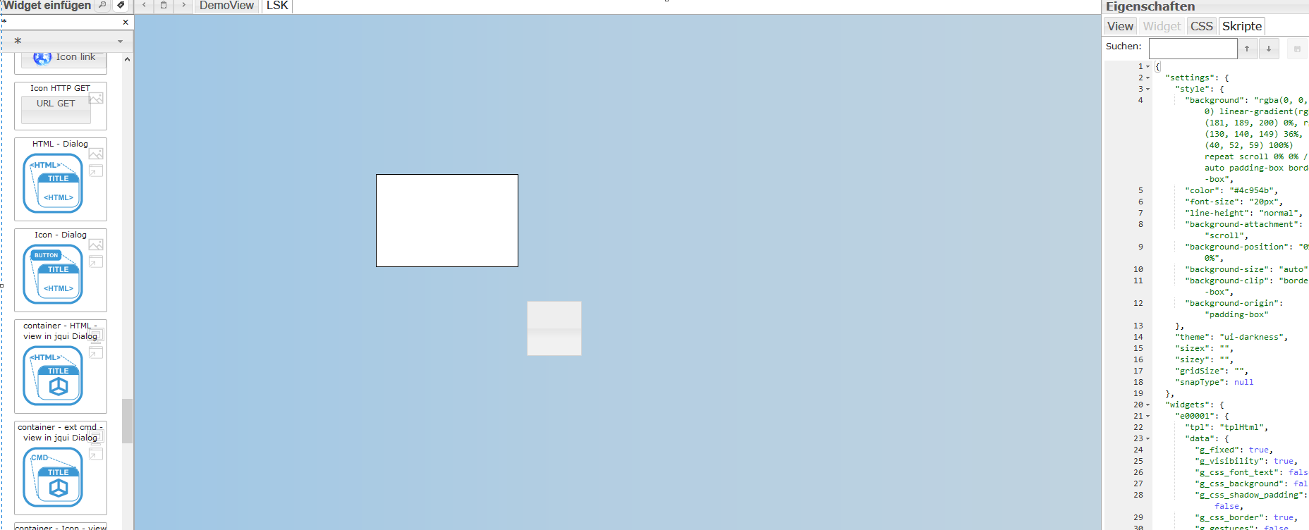

            Ich hänge mich mal mit an das Thema, da es bei mir auch nicht läuft - ebenfalls Z-Wave
            Leider bekomme ich nicht mal was im VIS angezeigt, habe mal ein paar Bilder angehangen - im Vis steht das Script unter Eigenschaften Scripte, richtig?
            Im Admin scheint es auch so, als wenn nichts registriert werden würde, siehe Log vom Script - die Configzeile habe ich markiert.
            Stehe da gerade voll auf dem Schlauch…

              @Schuko80:
              • im Vis steht das Script unter Eigenschaften Scripte, richtig? `
              nein, da gehört's nicht hin.
              Es sind mehrere Schritte, die du einhalten musst, um einen View zu importieren
              1. Nimm den Download und paste in in einen Editor (z.B. Notepadd++)
              2. Ersetze "Schlafzimmer" durch den "wohnzimmer"
              3. Gehe in den VIS editor und wähle "Views"
              4. wähle "view importieren"
              5. Dann kopierst du den Code in den offenen import screen und gibt unten den NAMEN des views der erzeugt werden soll ein
              6. dann "importieren"
              dann hast du den view erstmal.
              Nun musst du ihn noch verbinden, damit er aufgerufen werden kann.
              Ich mache das mit einem transparenten widget. Aber das hängt davon ab wie deine views aussehn.
              vG Looxer

                Danke für die Anleitung, im VIS sehe ich es jetzt, leider komme ich mit der Einbindung des Danfoss LC-13 Moduls noch nicht weiter - aber aufgeben ist nicht, learning by doing :)

                    sorry, leider geht es erst heute mir den Thermostaten weiter, hatte zwischenzeitlich einige Probleme mit dem ganzen System…
                    Anbei das angepasste Programm und ein Bild vom Log, für mich sieht es so aus, als wenn er die Thermostate gefunden hätte.
                    Leider sehe ich View die aktuelle Temperatur noch nicht.
