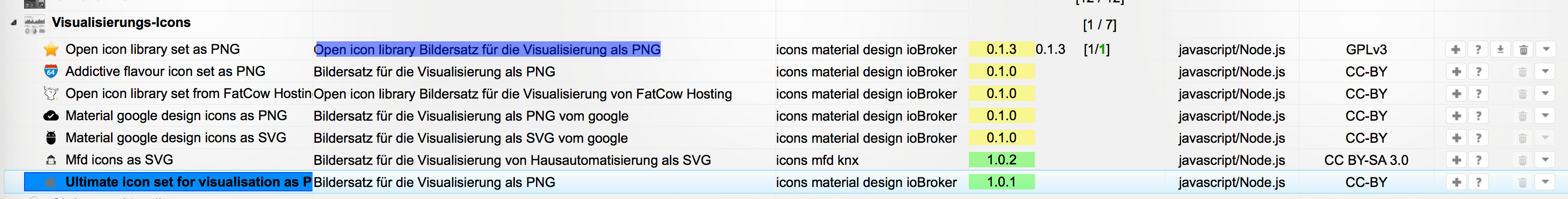

                        • Homoran
                          Auch wenn ich nicht genau weiß woher der screenshot stammt:
                          Wenn nichts installiert ist, kann auch nichts gelöscht werden 😄
                          Rainer
                          • eric2905
                            eric2905 last edited by
                            Hi Rainer,
                            er kann die Instanz nicht installieren, da kommt die Fehlermeldung mit dem Hinweis, das was am Script nicht stimmt.
                            Ich wollte versuchen, den Adapter zu löschen und neu installieren zu lassen.
                            Gruß,
                            Eric
                            Gesendet von iPad mit Tapatalk
                            • J
                              jensus11 last edited by
                              oh man stimmt. :shock:
                              Den Adapter YAHKA konnte ich aber auch löschen und dann wieder installieren.
                              • Homoran
                                Was ist das denn???
                                Ist der upload von den open icons noch nicht beendet?
                                Hängt da ggf. Irgendetwas komplett?
                                Rainer
                                • J
                                  Die open icons habe ich garnicht installiert, kann ich nicht sagen warum das da markiert ist.
                                  Soll ich mal nen reboot machen?
                                  • Homoran
                                    Laut screenshot sind die installiert.
                                    Und auch eine Instanz aktiv.
                                    Gruß Rainer
                                    • J
                                      Ok, falsch ausgedrückt. Die hatte ich auf dem alten System. Bin ja dann mit dem data Ordner umgezogen auf Debian.
                                      Deshalb sind die installiert. Ich habe die jetzt nochmal installiert und die Markierung ist jetzt auch weg.
                                      Der Fehler mit den icons-ultimate-png besteht trotzdem noch.

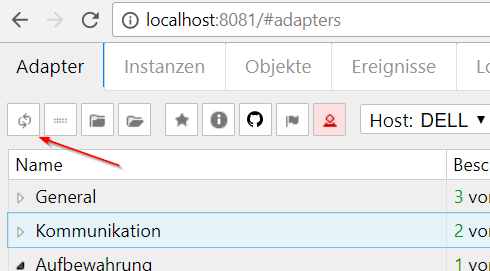

                                          • Bluefox
                                            Bluefox last edited by
                                            Hast du nicht bemerkt, dass die Version vom Adapter immer noch 1.0.0 und nicht 1.0.1 war?
                                            Jetzt habe ich repo upgedatet und die neue Version sollte sichtbar sein. (Normalerweise nur um 24:00)
