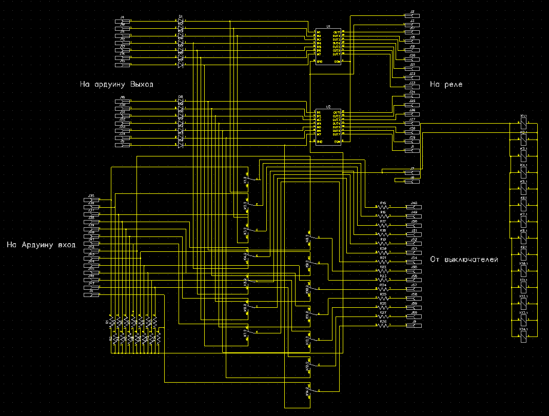

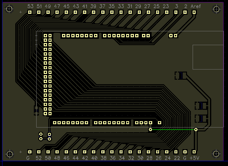

    Плату разделил на два корпуса:
    Первая плата - на ней установлена ардуна с езернет шилдом (Установлена на дин рейке)
    Вторая плата управляет релюшками finder которые стоят в электрощитке. На плате маленькие реле для аварийного режима, переключают выход с выключателя напрямую к реле (на случай выхода из строя сервера или ардуино)

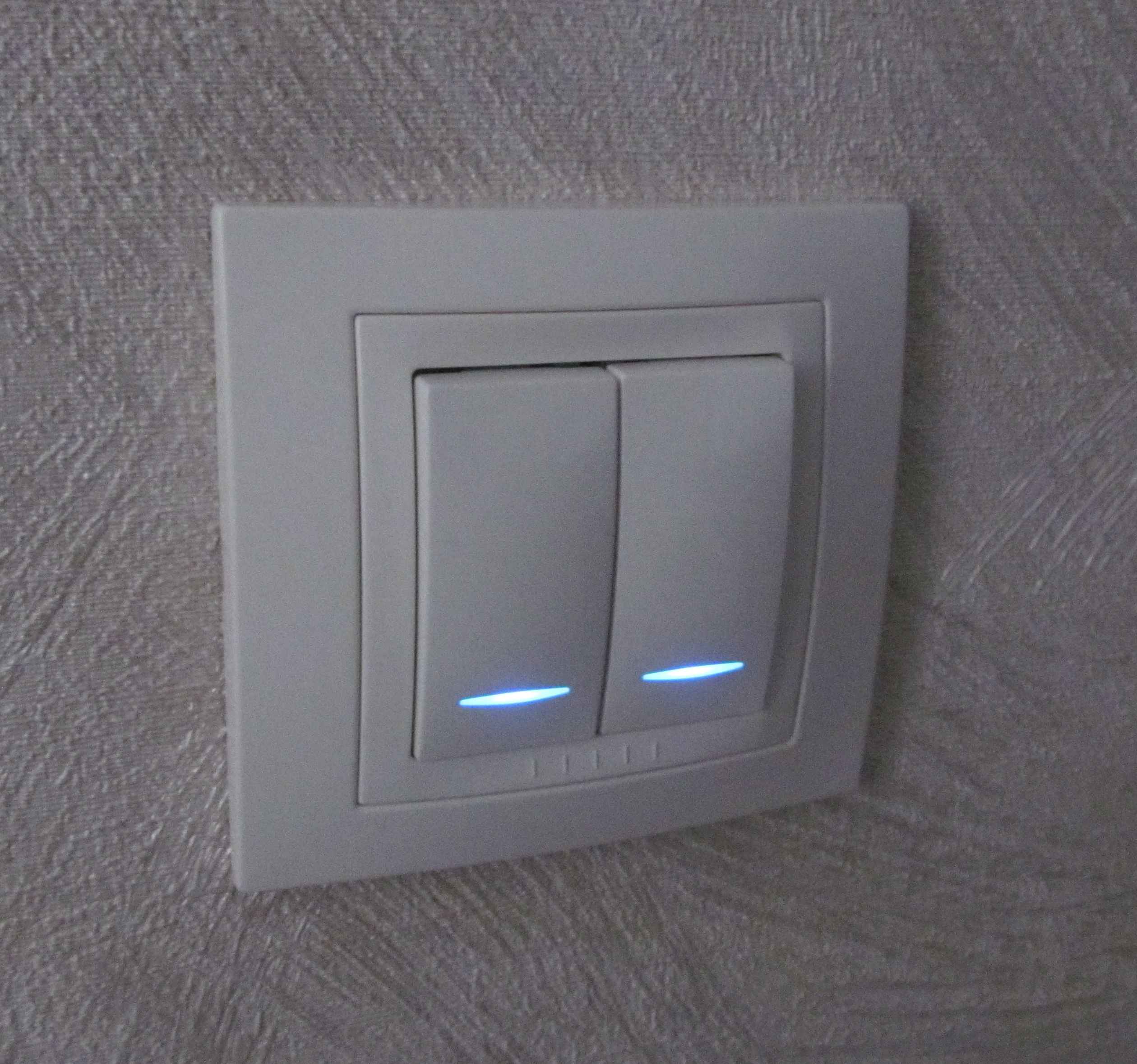

      Собственно сами выключатели.
      Schneider Electric серия Unica
      Подсветка перделана под 5 вольт и запитана через полевик от ШИМ, для того чтобы на ночь уменьшать яркость так как светодиоды ярковаты и ночью освещают всю комнату.

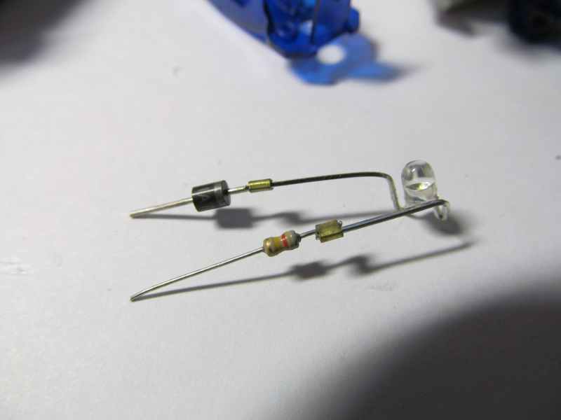

        Переделка подсветки выключателей под 5 Вольт.
        Разбираем выключатели
        И подпаиваем резистор меньшего сопротивления (8.2 КОм)
        Высокий уровень Децибел вреден для здоровья!
        http://blog.instalator.ru/

          А можно поподробнее про работу платы?
          В коробке с ардуиной - там Мега и шилд на W5100, так?
          Вторая коробка - где мелкие релюшки, плохо читается схема и номиналы элементов…
          Подсветка светодиодов в выключателях - от полевика с ШИМ, а где они стоят? В коробке с ардуиной? Получается на каждую кнопку нужен канал с ШИМ, так?
          И в итоге не понятен принцип работы, выключатели я так понял обычные - не кнопки. Предположим пользователь включил свет кнопкой, а потом выключил голосом или скриптом, но выключатель остался в положении ВКЛ, или я что то не так понял?))

            @electric69:
            Сейчас подбираю систему для освещения в своей квартире, склоняюсь к МегаД (ab-log.ru), но всё же ардуина как то ближе)) `
            Да в коробке ардуина Мега + w5100, на подъезде второй корпус, для сборки второго варианта контроллера)
            Так получилось, (все таки первая итерация) что ШИМ в другом блоке) Один полевой транзистор на все выключатели. Плата с релюшками это не более чем аварийный режим, т.е. если сервер накроется все работает как от обычных выключателей.
            Да, выключатель остался в положении ВКЛ, и если его перевести в положение ВЫКЛ то свет включится.)

              О_о, это получается подсветка всех светодиодов горит постоянно? Не важно - включен свет или нет…

              Тоже теперь понятно)) Думаю лучше все же использовать кнопки - у себя именно так планирую сделать. А вот по поводу мелких релюшек - у меня будут малогабаритные переключатели на 0,5DIN, которые фазу с МегаД будут перекидывать напрямую на светильники - так сказать аварийное ручное управление.

                2- Да, подсветка выключателей горит постоянно, на ночь яркость ставлю на минимум так как сильно ярко светит
