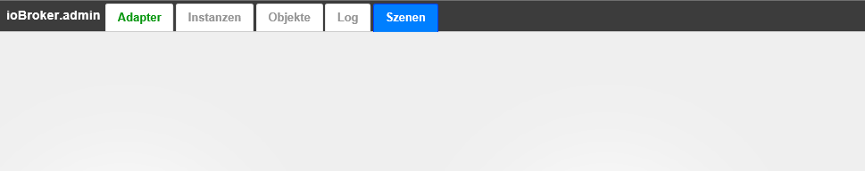

    ich habe in ioBroker den Szenen Adapter installiert und wollte Szenen erstellen, leider kann ich keine Szenen hinzufügen, dass Plus Symbol fehlt in der Auswahl (siehe Anhang).
    Ich habe bereits ioBroker + Raspi neu gestartet -> ohne Erfolg. Auch Neuinstallation des Szenen Adapters hat nichts gebracht.
    Kann mir hier jemand weiterhelfen?

                danke dir. Dort habe ich auch schon reingeschaut, nur nutzt es mir leider nichts, da ich ja nicht bis zum zweiten Punkt komme ;-)
                Was meinst du genau mit Räume?
                Falls du in Homematic meinst, dort arbeite ich nur mit Favoriten

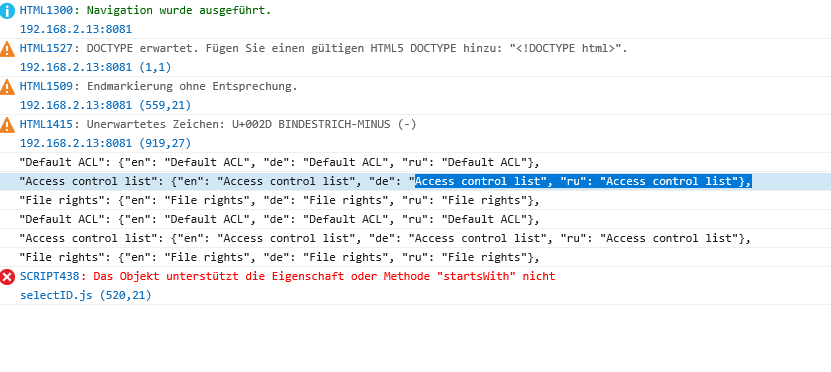

                    Bereits mit Edge, IE und Chrome versucht, auch mit Tablet -> ohne Erfolg.
                    Folgende Fehler werden in der Konsole angezeigt:
                    • AlCalzoneA Offline
                      AlCalzoneA Offline
                      AlCalzone
                      Ich schätze das in der Mitte ist das Problem. Wie hast du den Szenen-Adapter installiert? Normal über die Admin-Liste oder von Github?

                                    Ich muss mich nochmals bei den Profis melden, leider gibt es nach dem Update der Adapter + JS Controller ein neues Problem:
                                    Es werden mir nun keine Objekte mehr aufgelistet, es wird nur ständig "laden…" angezeigt und unter dem Cloud Adapter sehe ich zwar meine bisherigen Smart Geräte, wenn ich aber übers + neue hinzufügen will, passiert nichts, es öffnet sich kein Fenster.
                                    Danke im Voraus.
                                    Grüße
                                      AlCalzoneA Offline
                                      AlCalzone
                                      Das klingt nach einem Fehler in der Admin-Oberfläche. Schau bitte mal in der Browser-Konsole ob da Fehler stehen und poste die.
                                      • G Offline
                                        G Offline
                                        Gerber
                                        anbei der Screen der Konsole:
                                        • BluefoxB Offline
                                          BluefoxB Offline
                                          @Gerber:
                                          anbei der Screen der Konsole: `
                                          Wir arbeiten daran um den Fehler zu schließen. Momentan kann ich ein Workaround anbiueten: nehme den Browser welche diese Funktionalität schon unterstützt.
