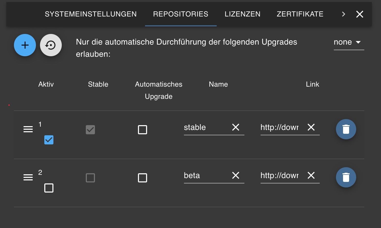

      wenn ich hier auf beta stelle, also 2, müssten die dann doch eigentlich angezeigt werden.
      bei mir kommt da nämlich nichts.

        @stenmic
        Danach musst du das Repo auch neu laden.

          @Thomas-Braun wie mach ich das?
          bisher bin ich dann immer nur auf den Adapter Reiter gegangen und die verfügbaren Updates waren da

            @stenmic
            Im Terminal:
            iob update
            Im GUI:
            S 1 Antwort Letzte Antwort
              @stenmic
              Im Terminal:
              iob update
              Im GUI:

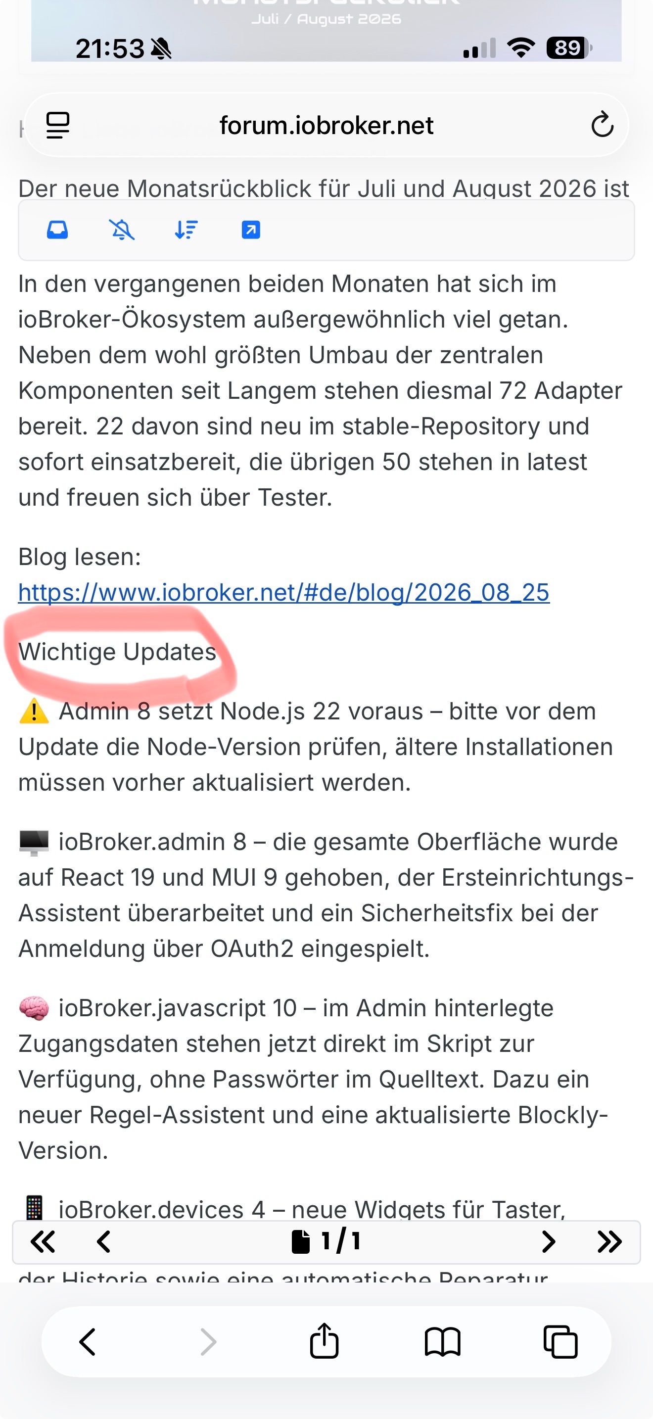

              Der Monatsbericht ist aber auch schon irreführend, da steht nix von beta, eher als würden die beiden Adapter stable sein.

                @stenmic
                Naja... Die beiden Adapter tauchen aber nicht im Bereich
                Neue Adapter in stable – sofort einsatzbereit
                auf. Damit gibt es halt updates der Adapter, die sich aber in der Version immer noch im Beta-Bereich tummeln.
                  @stenmic

                  @Thomas-Braun
                  Is jetzt egal, aber man sollte es schon eindeutig als Beta kennzeichnen.

                    @stenmic
                    Wenn die Versionen nicht im stable-Repo auftauchen, dann sind sie es auch noch nicht.
                    Was uns wieder zu ursprünglichen Frage zurückführt...
                    Offenbar fährst du ja generell das stable-Repo. Wenn eine gesuchte Version dort nicht drin ist, dann ist es halt noch eine Beta.
