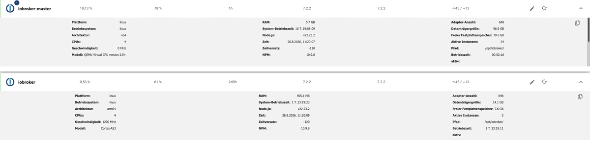

                        Was soll das mit iobroker-master und iobroker im Logging?
                        • MartinPM MartinP
                          @MartinP
                          Sind halt zwei hosts, auf denen jeweils ein ioBroker rennt:
                          Hosts:
                          iobroker            iobroker (version: 7.2.2, hostname: iobroker      , alive, uptime: 1376076)
                          iobroker-master     iobroker-master (version: 7.2.2, hostname: iobroker-master, alive, uptime: 696)
                          • MartinPM Online
                            MartinPM Online
                            MartinP
                            Gemeinsame Datenbank?
                            Kein Redis, wenn ich das richtig sehe?
                            R 1 Antwort Letzte Antwort
