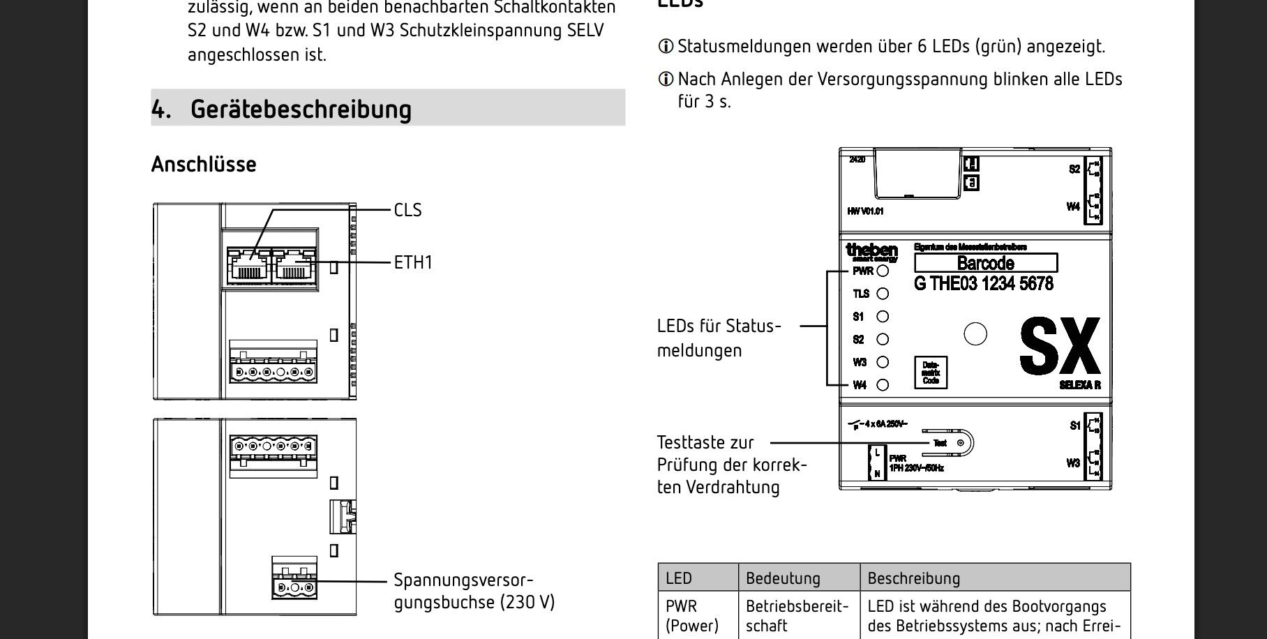

            Sorry, ich habe es noch nicht ganz verstanden.. D.h. FNN Steuerbox und Energiemanagementsystem ioBroker (z.B. Raspberry Pi) müssen im gleichen Netzwerk sein? Das Heimnetzwerk oder ein seperates Netzwerk?
            Konkret: Wo wird der Ethernet-Anschluss der FNN Steuerbox (bei mir Theben Selexa) angeschlossen?

              CLS und ETH1. Ein Anschluss geht an den Smart Meter Gateway, der andere an das Netzwerk, in dem sich ioBroker befindet. Die beiden müssen im selben Subnetz sein, damit sie sich über mDNS finden können. Sobald die Steuerbox mit ioBroker gepaired ist, kann iob dann Steuerbefehle empfangen. Das Pairing auf Seiten der Steuerbox kann man natürlich nicht selber machen. Dazu braucht es den Netz- bzw. Messstellenbetreiber.

                Mittlerweile gibt es für das Elektrohandwerk ein Tool, um den Pairingprozess zu simulieren, und gegenüber dem Netzbetreiber die Steuerbarkeit des HEMS oder der SteuVE zu protokollieren https://www.zveh.de/news/detailansicht/neues-handwerkertool-unterstuetzt-e-betriebe-bei-der-einrichtung-von-steuve-nach-14a-enwg.html

                  Inwieweit sind die beiden Netze denn isoliert?
                  Oder hängt damit "irgendwie" das EVU in meinem Hausnetz?
                  Ich denke da an multifunktionsFaxgeräte, bei denen per Faxleitung ein Zugriff auf das Heimnetz möglich war

                    Der Smart Meter Gateway hängt ja an einem Mobilfunknetz und somit nicht im Heimnetz. Die andere Seite muss ja mit den Steuerbaren Verbrauchereinrichtungen bzw. Energy Managern, hier ioBroker, kommunizieren und hängt im Heimnetz.
                    So die Theorie. I habe selber noch keine Steuerbox bekommen und kann es deshalb nit 100% sagen. Bei mir hängen Geräte wie Wallbox und Wärmepumpe in einem eigenen Subnetz hinter einer Firewall. Da lasse ich natürlich den Smart Meter Gateway oder nur ein Testsystem von einem Elektriker nicht rein.

                      [OT]
                      @FernetMenta sagte:
                      So die Theorie
                      Die gab es bei den NetzwerkFax auch 😂
                      Also wenn, dann doch nur Relais-Box.
                      Das sollte wirklich sicher sein 😀
                      [/OT]

                        Die Steuerboxen müssen ja BSI zertifiziert sein. Darum dauert das auch so lange mit dem Rollout. Damit sollte es ja hoffentlich sicher sein :)
