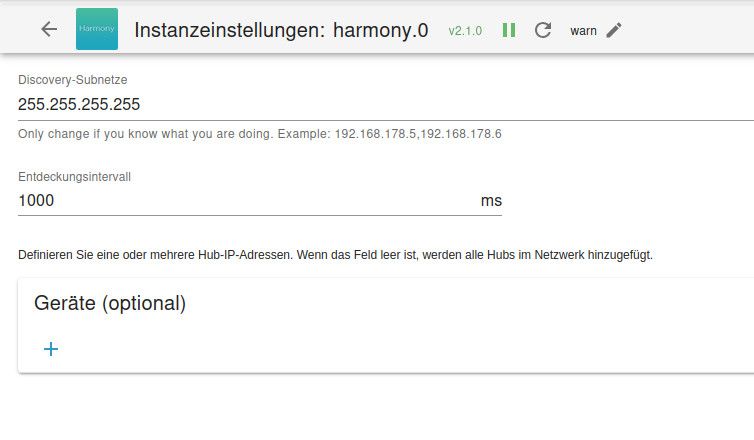

      @Fieldy Mit diesen Einstellungen funktioniert es bei mir:

            hab ich auch alles schon probiert. bin wieder auf die stable version, hab es mit dem broadcast subnet 255.255.255.255 ( und allen anderen möglichen werten) getestet und habe xmpp wieder aktiviert. iobroker findet die hubs einfach nicht
