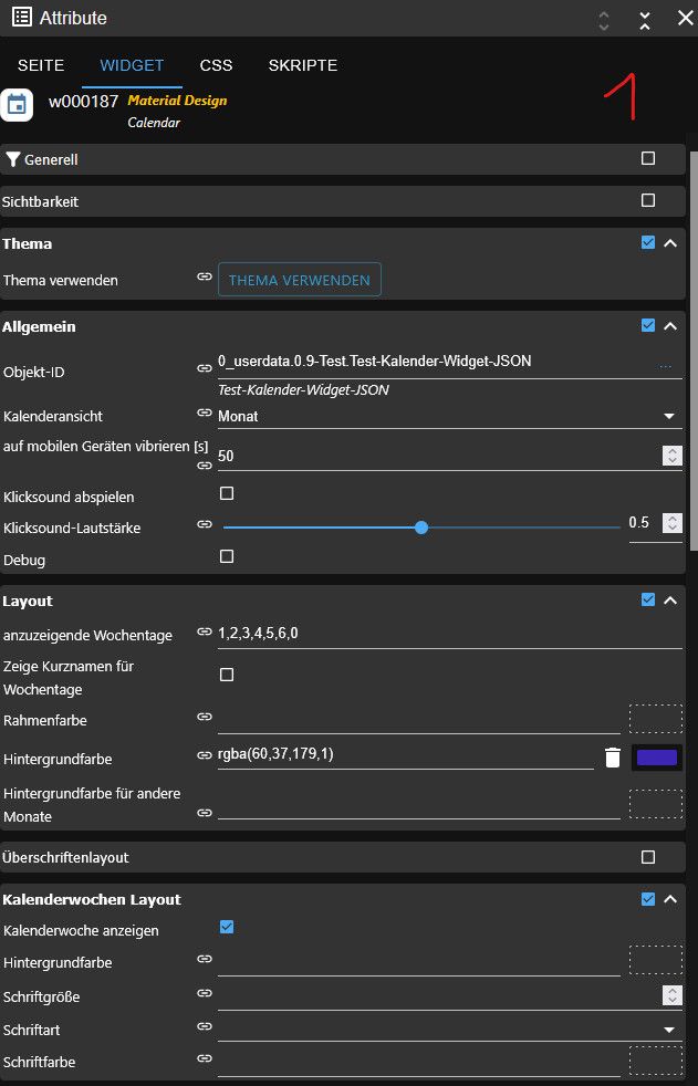

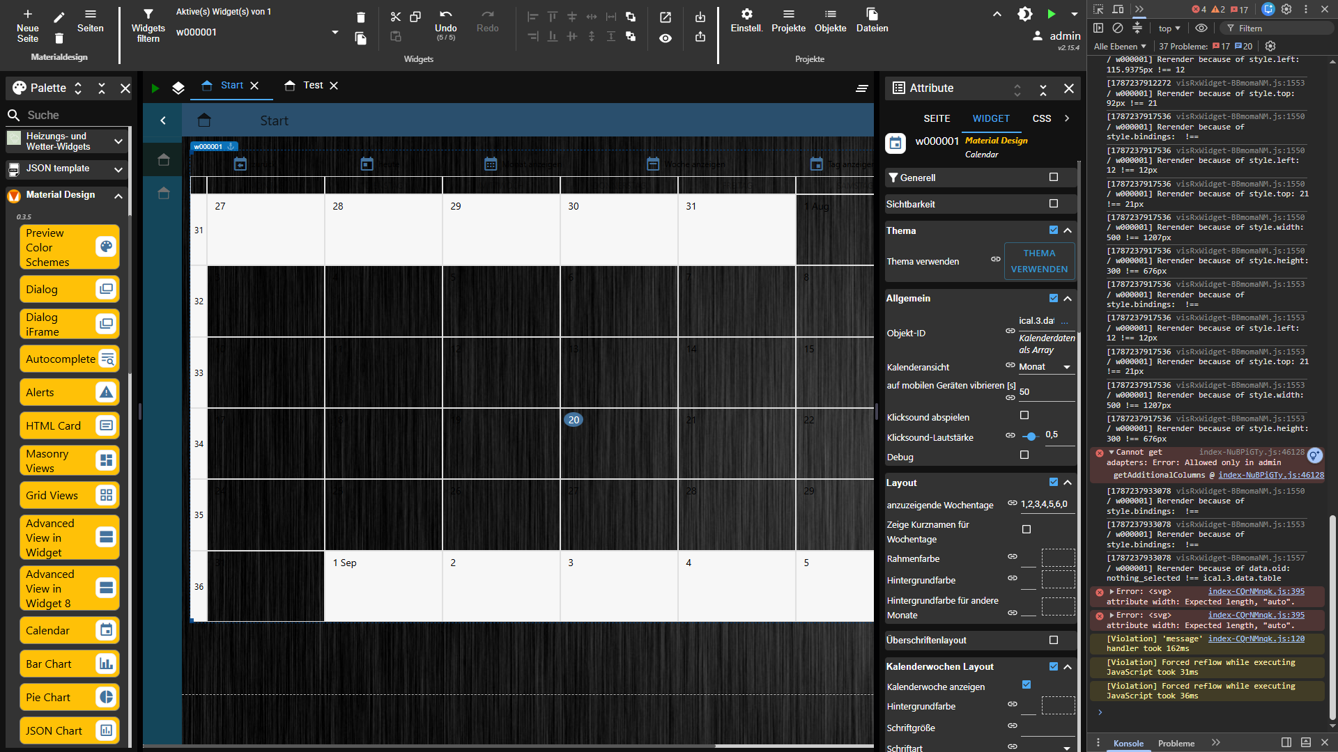

            beim Kalender Widget bekomme ich keine Daten:
            Immer Daten sichern!
            • T Online
              T Online
              typhos
              #42

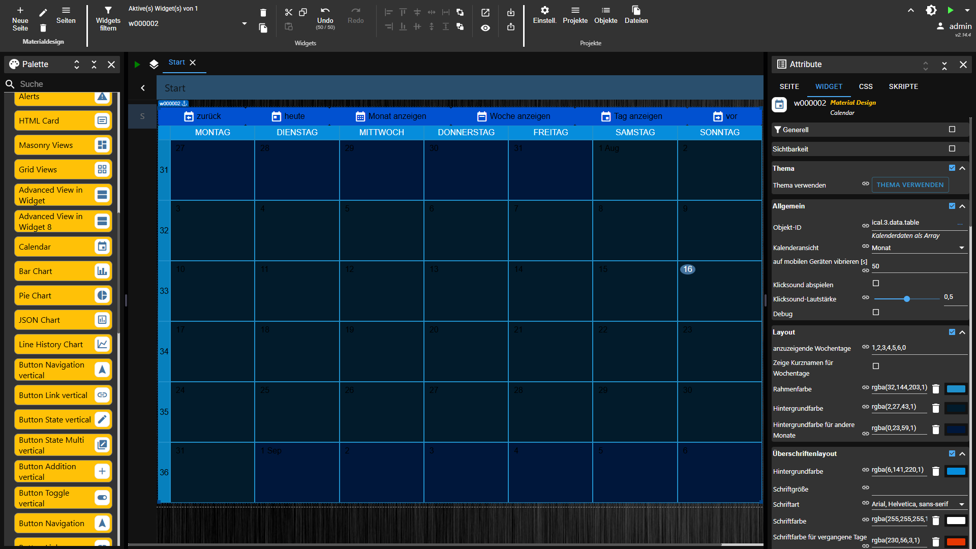

              @sigi234 Danke fürs Melden — im Screenshot stecken zwei getrennte Sachen.
              Das Raster: Die Tageszellen und die Wochentagszeile hatten keinen eigenen Hintergrund, sie waren transparent. Damit scheint der Hintergrund deiner View durch den Kalender durch und weil die Tageszahlen die Farbe des Widget-Themes behalten, sind sie darauf praktisch unsichtbar. Beim Port ist die Füllung verlorengegangen: Im alten Widget kam sie aus dem Vuetify-Stylesheet, das der neue Adapter nicht mehr mitliefert. Kalenderfläche und Kopfzeile bekommen jetzt wieder ihre eigene Fläche (hell bzw. dunkel je nach Theme) und die Wochentagsnamen im Monat folgen dem Dunkelmodus wie in Wochen- und Tagesansicht. Eigene Farben in den Optionen gewinnen weiter. Kommt mit dem nächsten Stand.
              Die Termine: Da habe ich bisher keinen Fehler gefunden. Ich habe mehrere Termine in einem ICAL-Adapter und die werden angezeigt.
              Kannst du bitte den Inhalt von ical.3.data.table (gern gekürzt auf ein, zwei Termine) posten oder per PN schicken, damit ich mir das konkret ansehen kann?

                @typhos sagte:
                Stark gekürzt:
                [{"date":"Heute 19:00-21:00","event":"Steak","_class":"ical_Sigi K ical_today","_date":"2026-08-21T17:00:00.000Z","_end":"2026-08-21T19:00:00.000Z","_IDID":"xxxxxxxxxxxxxx@google.com","_allDay":false,"_private":false,"_rule":" ","location":"","_calName":"Sigi K","_calColor":"#FF0000","_object":{"type":"VEVENT","start":"2026-08-21T17:00:00.000Z","datetype":"date-time","end":"2026-08-21T19:00:00.000Z","dtstamp":"2026-08-21T04:56:03.000Z","uid":"xxxxxxxxxxx@google.com","created":"2026-08-10T15:24:43.000Z","lastmodified":"2026-08-10T15:24:43.000Z","sequence":0,"status":"CONFIRMED","summary":"Steak","transparency":"OPAQUE","method":"PUBLISH"}},{"date":"Übermorgen  ","event":"Hilda xxxxxxxxxxxxxx","_class":"ical_Geburtstage ical_dayafter","_date":"2026-08-22T22:00:00.000Z","_end":"2026-08-23T22:00:00.000Z","_section":"1940","_IDID":"xxxxxxxxxxx@google.com","_allDay":true,"_private":false,"_rule":" rrule ","location":"","_calName":"Geburtstage","_calColor":"#ecad07","_object":{"type":"VEVENT","start":"2026-08-22T22:00:00.000Z","datetype":"date","end":"2026-08-23T22:00:00.000Z","rrule":{"_rrule":{"tzid":"UTC","originalDtstart":"2026-08-23T00:00:00+00:00[UTC]","opts":{"dtstart":"2026-08-23T00:00:00+00:00[UTC]","tzid":"UTC","freq":"YEARLY","interval":1},"maxIterations":10000,"includeDtstart":false,"hasOrdinalByDay":false,"canUseEpochMillisecondsPrecisionFlag":true,"timeSlotOffsetsMs":[0],"hasUniqueTimeSlotOffsets":true},"_dateOnly":true},"dtstamp":"2026-08-21T04:56:03.000Z","uid":"xxxxxxxxxxxxxxx@google.com","created":"2026-07-23T12:53:17.000Z","description":"1940","lastmodified":"2026-07-23T12:53:17.000Z","sequence":0,"status":"CONFIRMED","summary":"Hilda xxxxxxxxxx","transparency":"TRANSPARENT","method":"PUBLISH"}]
                Edit:
                Daten sind jetzt da
                T 1 Antwort Letzte Antwort
