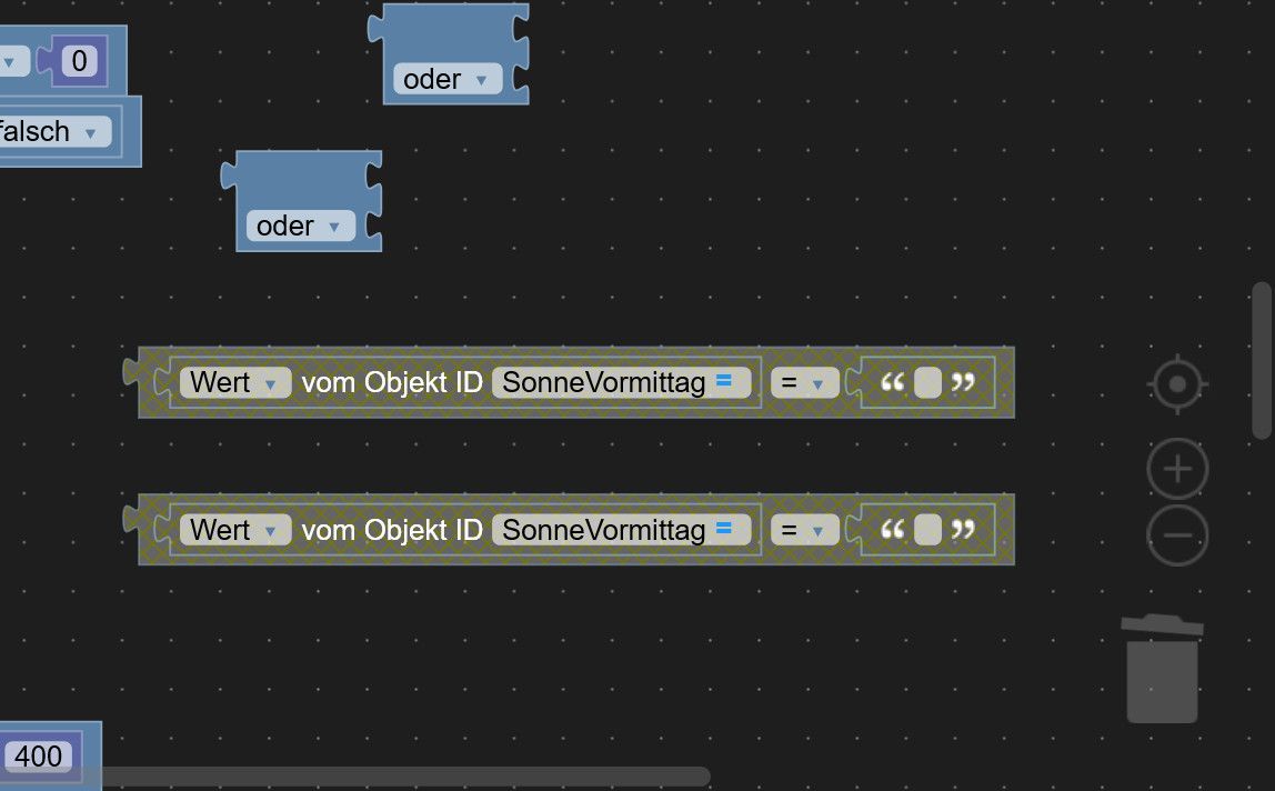

                      Ich habe es schon eingrenzen können. Es kommt aus Javascript.
                      • ESP8266E ESP8266

                        Wenig überraschend. Da wird wohl ein Skript falsch angelegt sein.

                          ....und gefunden. 😊
                          • ESP8266E ESP8266
                            ....und gefunden. 😊

                              Ein selbst gestrikter Script für die Sonneneinstahlung. Das wird für meine Rollos genutzt. Sehe auch schon 2 Fehler.
