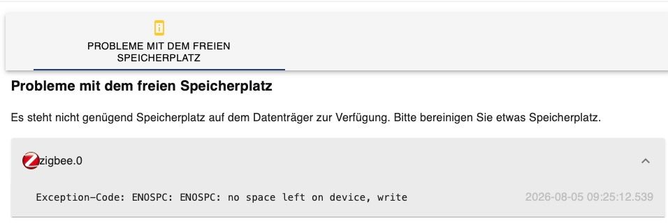

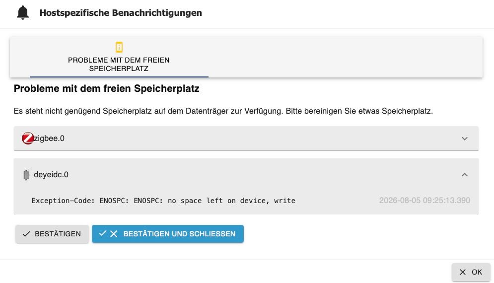

    Moin zusammen,
    mir ist heute aufgefallen, dass ich mit 2 Adaptern Speicherplatzprobleme habe. Die Fehlermeldung sieht bei beiden (Zigbee und deyeidc) konkret so aus
    Exception-Code: ENOSPC: ENOSPC: no space left on device, write
    Die Backups werden bei Google normal gesichert und es ist auch noch genügend Speicherplatz vorhanden. Der ioBroker läuft in einer VM unter Proxmox. Auch dort werden die regelmäßigen Backups korrekt auf einem NAS ausgeführt. Habe gerade noch einmal ein Backup ohne Probleme durchgeführt.

    Habt ihr eine Idee, wie ich das Speicherplatzproblem behoben bekomme?

          Moin zusammen,
