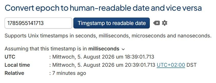

                Habe den Fritzdect Adapter aktualisiert und schon kommen wieder die Warnmeldungen:
                2026-08-05 20:39:01.715	warn	State value to set for "fritzdect.0.DECT_087610361192.energy_stats.datatimem" has value "1785955141713" greater than max "2147483648"
                OliverIOO Michael SchmittM 2 Antworten Letzte Antwort
                • B bastler

                  @bastler
                  das ist kein wert eines sensors.
                  das ist die uhrzeit bzw timestamp
                  Nachtrag
                  gut ich berichte
                  datatimem
                  könnte auch was mit uhrzeit zu tun haben.
                  Nochmal Nachtrag
                  https://github.com/foxthefox/ioBroker.fritzdect/issues/676
                  da steht die Lösung drin

                    @bastler sagte:
                    Datenpunkt in den Objekten löschen und Adapter neustarten

                      @Michael-Schmitt
                      könnte auch in einem späteren release noch sein
                      habe gerade das in einem fork des adapters gefunden
                      https://github.com/nimda2/ioBroker.fritzdect/blob/master/README.md#266
                      aktuell scheint 2.6.2 zu sein
                      dort ist 2.6.6 referenziert
                      kenne aber die update policy des adapters nicht.
