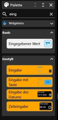

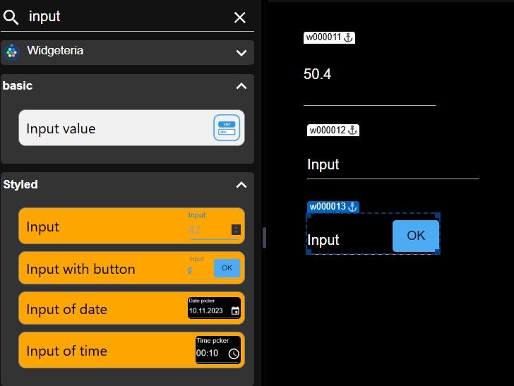

            @Holger-Etzel
            hast du "input value" aus dem basic widget set gefunden?
            das geht für string
            number kann zusätzlich ausgewählt werden
            optional mit min/max eingabebereich.
            optional mit enter speicherbar, ansonsten speichert er das aktuell eingegebene mit einer kleinen zeitlichen Verzögerung, was dann bei langsamer eingabe zu mehreren schreibvorgängen auf den datenpunkt führt
            aus dem styled widgetset gibt es noch weitere, allerdings mit weniger optionen
            browser ist hier auf englisch, daher punkteingabe.
            wenn deutsch dann ,

              @OliverIO .. hmm, warum finde ich das bei mir nicht ??
              EDIT:
              Deutsche Begriffe ... danach hatte ich nicht gesucht
