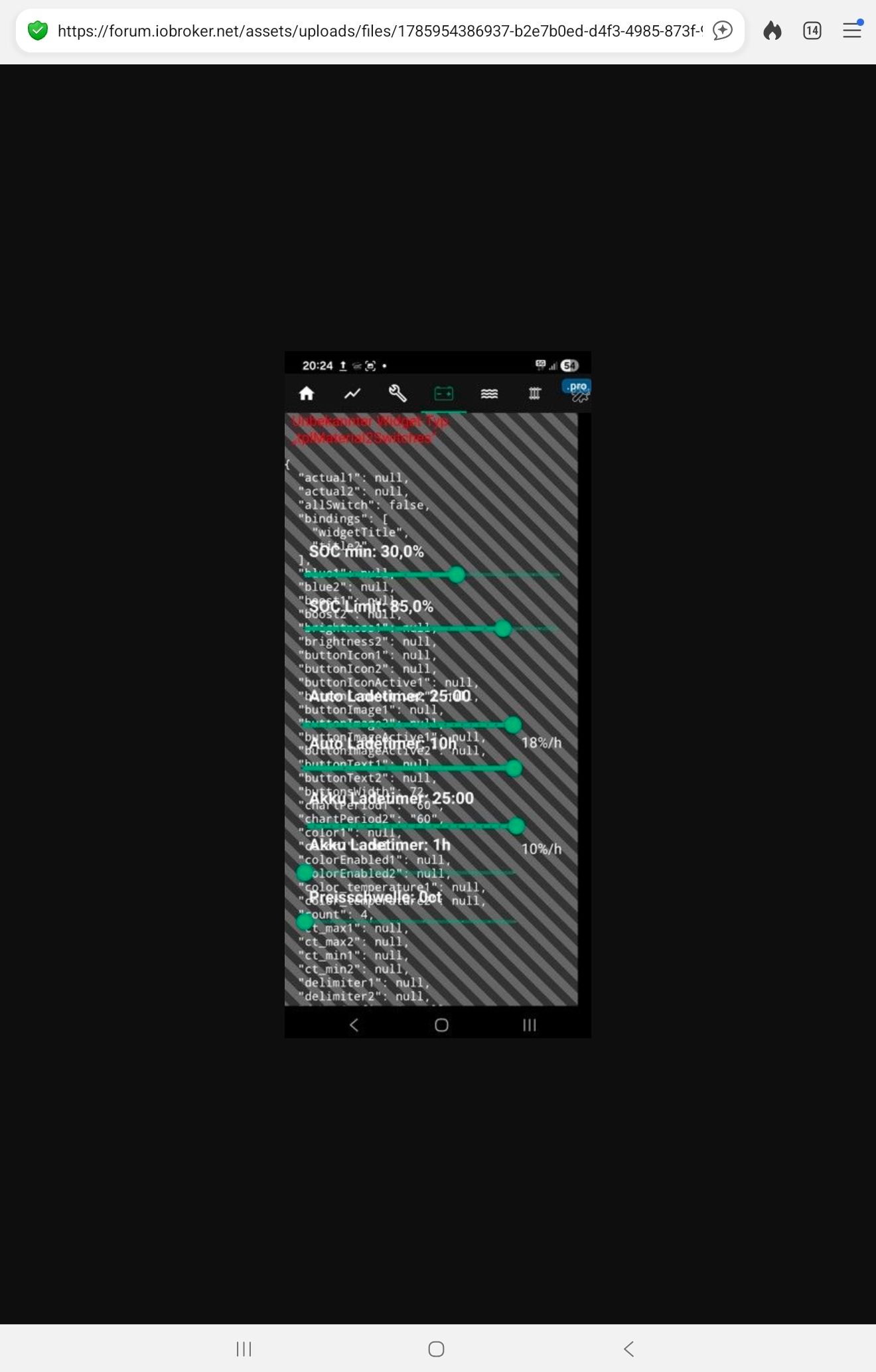

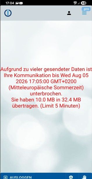

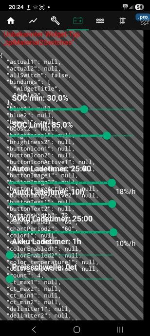

    Ich hätte es jetzt nochmal über die Visu-App versucht (wenn ich da cloud auswähle):
    Die Fehlermeldung macht für mich auch irgendwie keinen Sinn.
    Und wenn diese Meldung dann zwischendurch nicht kommt, sieht es so aus:
    Weshalb rechts oben immer .pro steht, ist mir auch ein Rätsel. (habe kein Pro und auch nirgends ausgewählt)

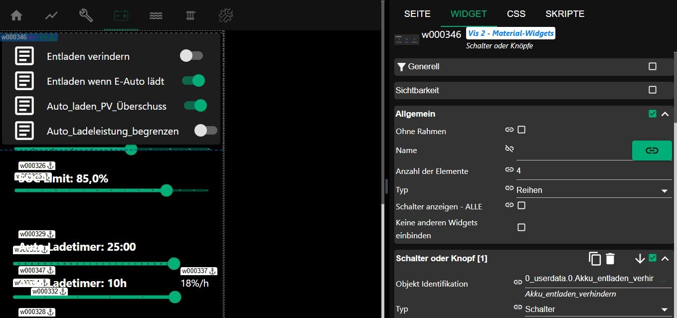

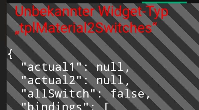

      Also ich kann das jetzt bestätigen.
      Ich hab mal in die VIS-2 View für mein Smartphone einen Schalter aus den den Material-Widgets eingebaut. Wenn ich im Heimnetz die Seite aufrufe, dann ist alles O.K. Wenn ich dann das WLan ausschalte dann bekomme ich beim aufrufen der Seite genau den gleichen Fehler 'Unbekannter Widget Typ' alle anderen Widgets funktionieren einwandfrei auch über 5G Verbindung

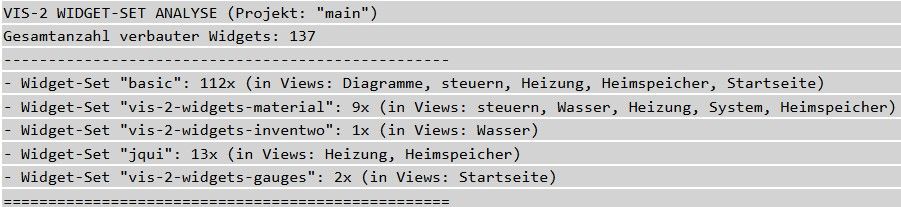

              Insgesamt habe ich nur mehr die in Verwendung:
              Hier sieht man auch, dass es das Vis2 - Material-Widgets ist:
              Ich habe jetzt sicherheitshalber nochmal auf der Seite "Wasser" geschaut, wo nur vis-2-widgets-material und vis-2-widgets-inventwo verwendet werden.
              Da sieht man außer der gleichen Fehlermeldung gar nichts.

                  @Homoran tplMaterial2Switches is a material design switch and button widget template used in the ioBroker.vis-2 visualization system via the ioBroker.vis-2-widgets-material package.
                  • M Manuel001
                    #69
                    @Manuel001 sagte:
                    Steht da eine 2 drin?
                    Konnte ich im screenshot nicht erkennen!
                      @Manuel001 sagte:
                      Manuel001
                      #70
                      @Homoran sagte:
                      Ja
