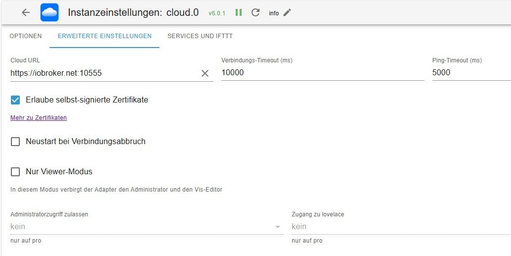

      @Manuel001 sagte:
      Ist da was dran?
      Du hast ja noch gar keine Infos gezeigt.
      Weder aus der Browserkonsole, noch irgendwelche Konfigurationen von cloud, web, ws o.ä.

        @Homoran sagte:
        @Manuel001 sagte:
        Ist da was dran?
        O.K. Mir haben allerdings auch die Zusammenhänge gefehlt, an welchen Adaptern / Einstellungen es liegen kann.
        Ich versuche es mal:
        Browserconsole ist jetzt wahrscheinlich nicht das, was hilft. Da bräuchte ich eine genauere Anleitung was ich da machen soll.

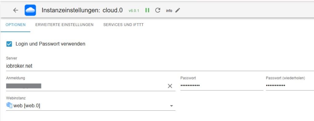

            Sorry, ich dachte, damit sind die Instanzeinstellungen gemeint. Wo finde ich die Konfigurationen?

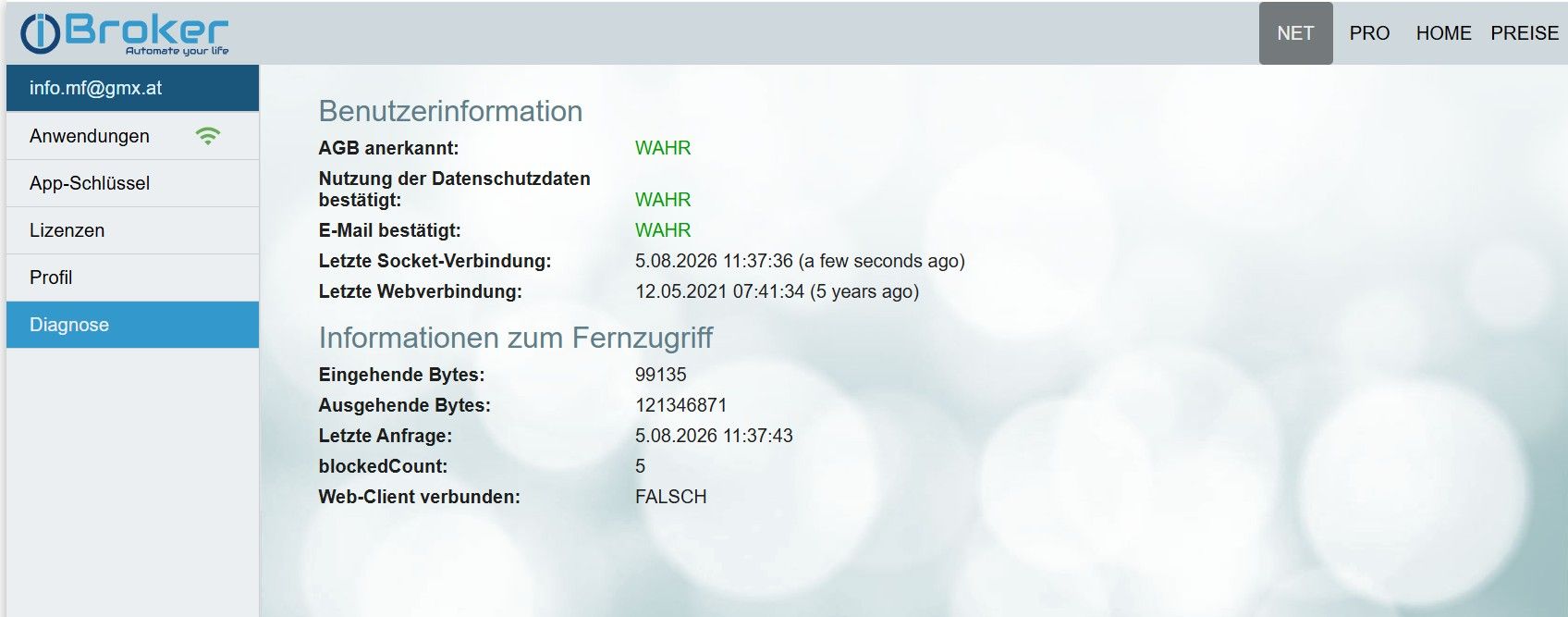

            @Homoran sagte:
            Im Gegenteil!
            Das wäre der erste Ansatz um mehr Informationen zu bekommen.

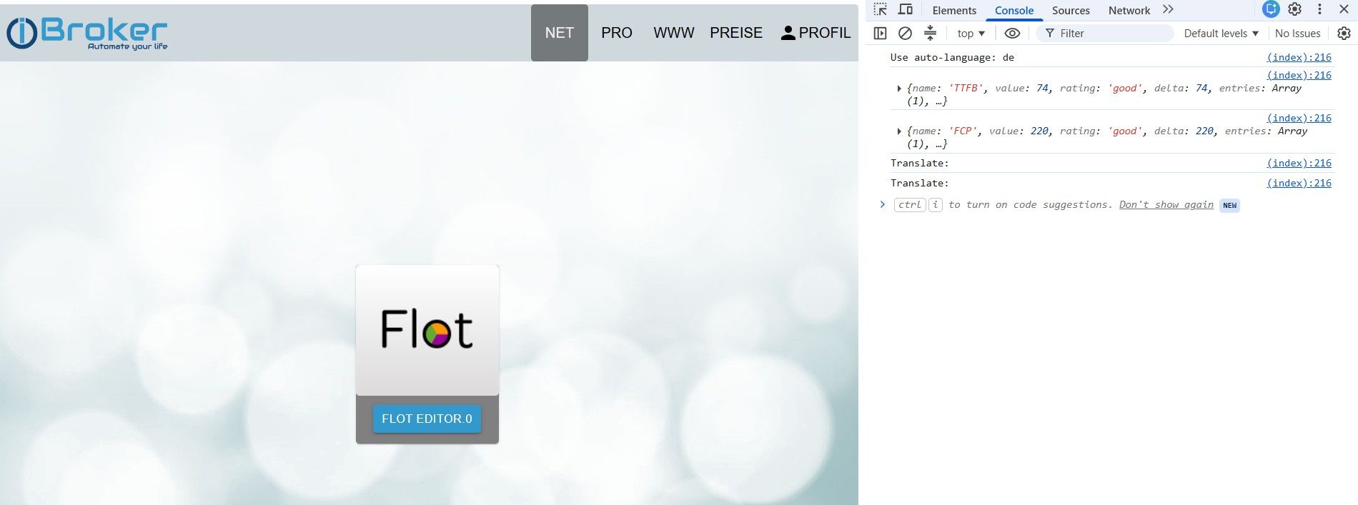

            Wenn ich mich auf https://iobroker.net/ einlogge und dann auf "Anwendungen" klicke, kommt nur das. Oder ist ein anderer Zeitpunkt gemeint?

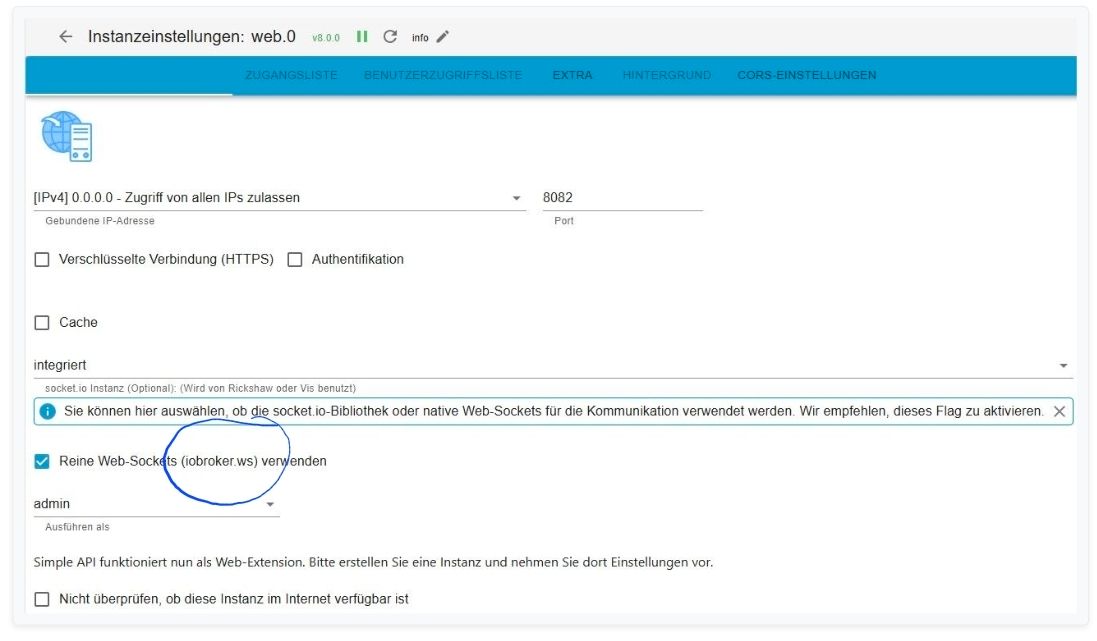

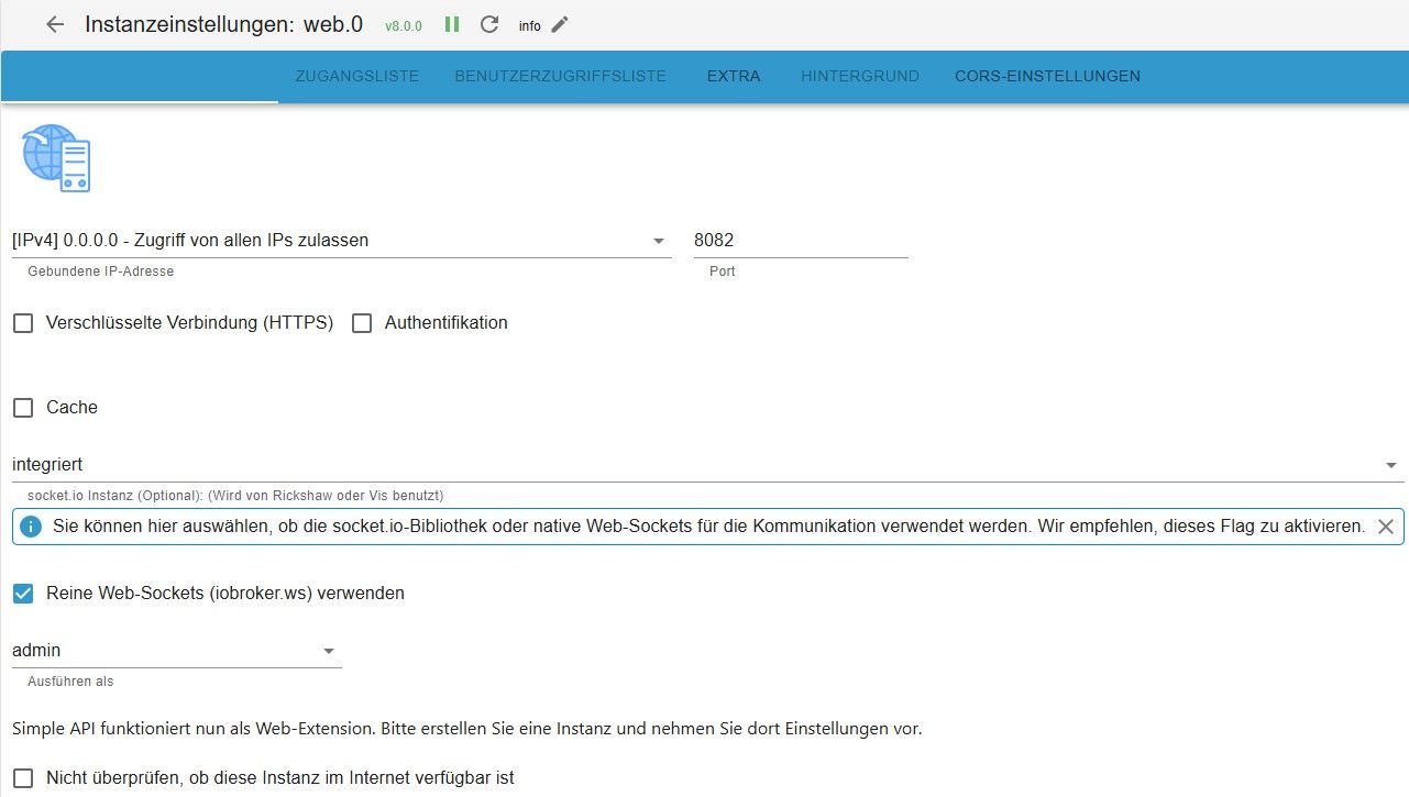

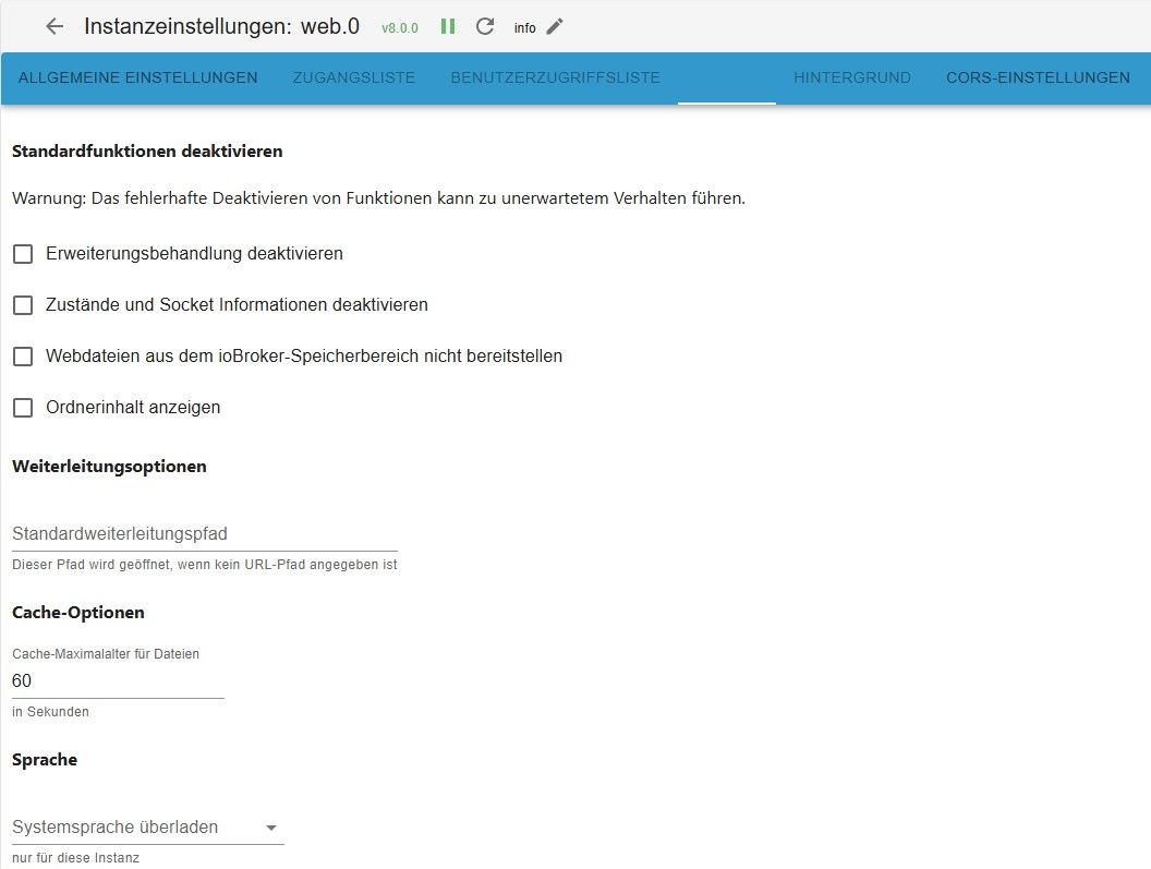

                @Homoran Entschuldigung, dass ich so blöd nachfrage, aber was ist mit ws gemeint und wo finde ich die gewünschten Infos.
                Edit: Ah du meinst, weil ich "Reine WebSockets" aktiviert habe?
                Das habe ich beim Versuch mit Gemini aktiviert und war vorher nicht deaktiviert, wo es auch nicht funktioniert hat.
                Gehört das deaktiviert?
                Bzw. gibt es irgendwo eine Anleitung, wie man es alles richtig konfiguriert, damit Cloud funktioniert?
                Thema ist, dass mit Vis1 auch Cloud funktioniert hat und ich nirgends Infos gefunden habe, wir man mit Coud auf Vis2 zugreifen kann.

                  @Manuel001 sagte:
                  Ja!
                  Wie ist die zugehörige Instanz denn konfiguriert?

                    @Homoran Die gibt es nicht. Ist die notwendig? Weil bei vis1 hatte ich die auch nicht.
                    Also Häckchen wieder entfernen oder Adapter installieren?

                      @Manuel001 sagte:
                      Ääähm !??
                      Du wählst iobroker.ws aus ohne es zu haben?
