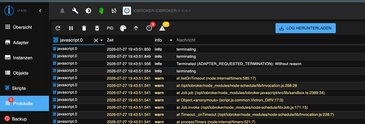

    Hallo!
    nur noch ein Ladesystem, im Protokoll das:
    läuft auf der Syno im Docker
    habe schon restart, update, maintenance probiert... ohne Erfolg
    alles auf aktuellem Stand, auch neuinstallation vom Adapter gemacht

      @Humidor
      Nimm das gescheite Log aus
      iob logs
      und keinen SrceenShit, auf dem die Hälfte fehlt und die Chronologie falsch herum ist.

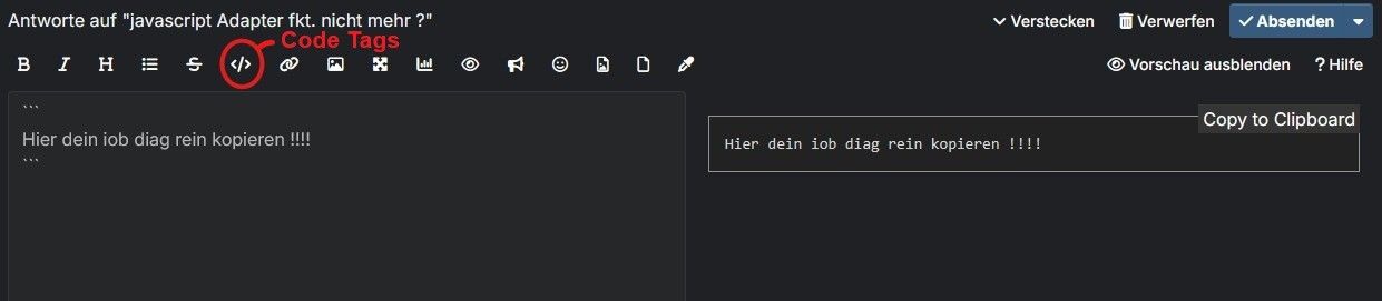

          @Humidor
          Setz das in CodeTags eingebettet hier rein...

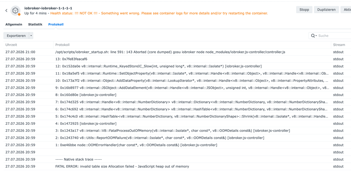

              jetzt kommt es gar nicht mehr hoch
              denke es liegt an einem script im javascript adapter
              kann man alle mal deaktivieren?

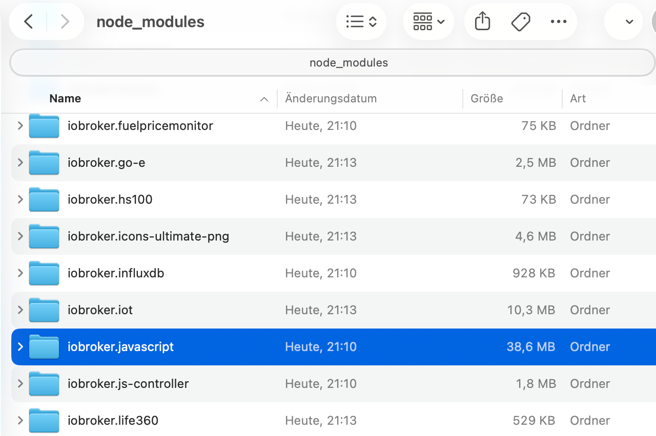

              kann man im docker verzeichnis einfach was rausnehmen?

                  @Humidor sagte:
                  Auf der Konsole
                  iob stop javascript.0
                  Dann würde ich mal das "Victron_DiffV" Script beenden
                  und den Adapter wieder starten.

                    ich muss das javascript vor ioBroker Start rausnehmen, der Docker läuft nicht mehr an, zeigt das Bild.
                    geschafft, ioBroker läuft wieder, der Javascript Adapter ist aus.
                    wie kann ich jetzt die Scripte alle stoppen, bevor ich den Adapter starte?
                    Backitup hat ein Backup gelaufen, alles gesichert, vermutlich muss ich die Scripte im Docker opt/iobroker/.... löschen ??
