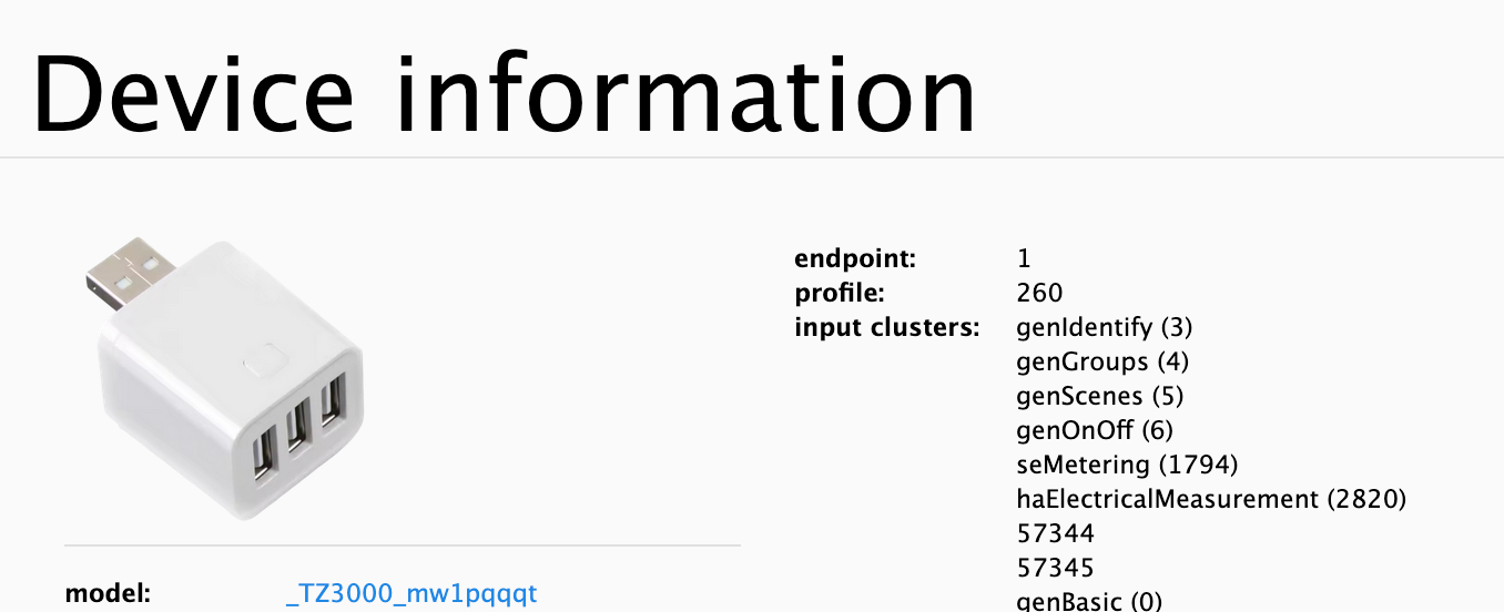

    Wichtig: diese Option ist ausschliesslich als Modell basierte Option verfügbar, sprich alle Geräte des gleichen Typs werden gleich abgebildet und verhalten sich gleich. Ein Beispiel zur Nutzung ist dieses:

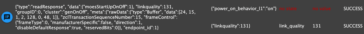

    Wenn das Device normal genutzt wird, dann meldet es das power_on_behavior mit der property power_on_behavior_l1. Das ist im Konverter so angegeben. Wenn der Adapter das power_on_behavior setzen will, dann muss das mit der property power_on_behavior passieren.
    Leider bilden die exposes der ZHC dieses nicht sauber ab. Daher kann der Adapter den DP power_on_behavior nicht setzen wenn er vom Gerät gemeldet oder gelesen wird. Im debug gibt es dann diese Meldung:

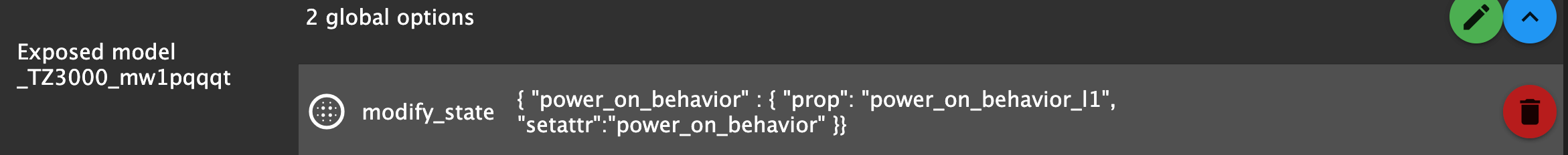

    Mit der Option
    Sieht das ganze dann so aus:

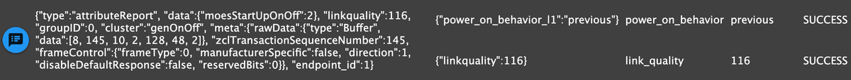

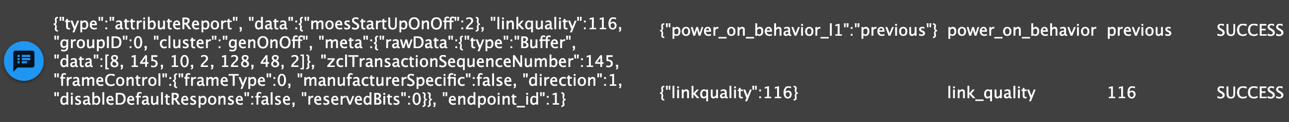

    beim Lesen:

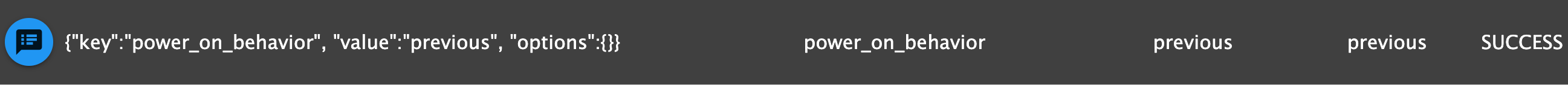

    beim Schreiben:
