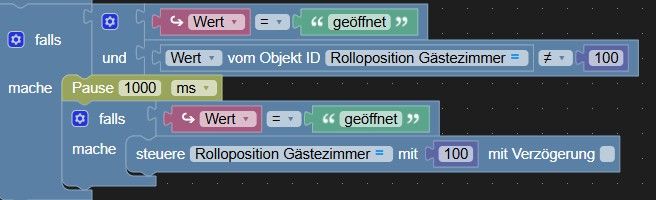

    Ich habe eine Matter Tür/Fenstergriff, von dem bekomme ich die drei Status geschlossen, offen, gekippt. Mein Problem ist jetzt das, wenn ich von geschlossen auf gekippt drehe, also unweigerlich über geöffnet muss, kurz der Status geöffnet kommt. Das bewirk wiederum das die Innenrollo eine kurze Bewegung nach oben (Tagesposition ist ca. 25 %) macht. Das gleich natürlich umgekehrt.
    Alle meine Versuche das zu Entprellen sind bis jetzt gescheitert.
    Vielleicht habt ihr ja noch eine Idee, weil ich sehe vor lauter Bäumen gerade den Wald nicht ☹.

      Dann zeig doch mal deinen Wald, sprich deinen Versuch. So aus dem blauen heraus wird das nix.

          Ok.. das kann nicht funktionieren. Grund:
          der Baustein wert bekommt seinen Wert in dem Moment wo der Trigger auslöst. Das ändert sich nicht wenn du nach einer Pause von 1 Sekunde nochmal nachschaust. Sollte der Trigger innerhalb der 1 Sekunde nochmal auslösen, dann gibt es eine zweite Instanz des Bausteins wert, der den Inhalt des DP bei diesem Trigger hat. Diese Instanz ist aber in dem vom vorherigen trigger gestarteten Ablauf nicht verfügbar.

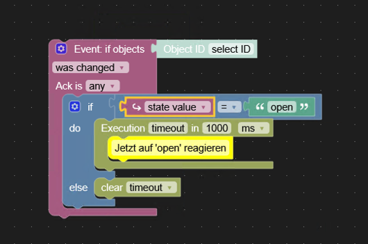

          Besser:
          Der Trick hier ist einfach: Wenn der Wert auf geoeffnet wechselt, dann wird ein Timeout gesetzt. Wird der Wert innerhalb einer Sekunde auf etwas anderes gesetzt wird dieser dann abgebrochen, sprich die Aktion die nach 1 Sekunde stattfinden soll fällt aus.
          A. (sorry - alles auf englisch, also keine Umlaute, etc. Aber das Konzept sollte klar sein ?)

            @Asgothian sagte:
            danke das erklärt vieles 👍
