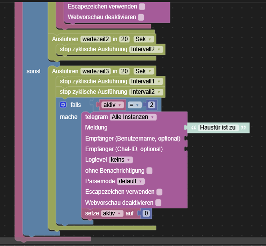

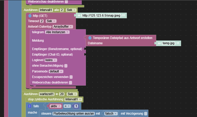

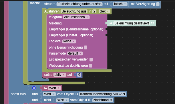

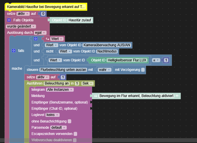

    Hi All,
    ich bräuchte mal jemanden der über mein Blockly guckt
    Dort bekomme ich bei Auslösung folgende Meldung
    ausgelöst wurde der obere Teil vom Blocky, da es dunkel war

      @emil70 sagte:
      httpGet(url=http://125.123.6.5/snap.jpeg, error=timeout of 2000ms exceeded)
      Der erste Fehlereintrag im Log, also der ganz unten, sage, dass das httpGet nicht geklappt hat. Ich würde mal mit den 2 Sekunden im Blockly rumspielen, also erstmal höhersetzen auf 3 Sekunden und dann schauen, obs klappt.
      Achtung: Bei dem http(Get) im Blockly stehen bei dir Timeout 2 Sek, wenn dud as auf 3 änderst musst du auch das Intervall (das grüne "Ausführen" höher setzen
      • E Online
        E Online
        emil70
        ich hatte vorher da sogar 500ms drin. dachte eigentlich 2 Sek würden reichen
        Vielleicht ist @paul53 so nett und schaut da mal drüber. Danke

          OliverIO
          @emil70
          Die url ist aber auch so nicht erreichbar
          Meine Adapter und Widgets
          Links im Profil
          E 1 Antwort Letzte Antwort
          • OliverIOO OliverIO
            @emil70
            E Online
            E Online
            emil70
            @OliverIO sagte:
            @emil70
            Doch das Blockly macht Alles was es soll und die Bilder kommen auch. Ich nutze Unifi Kameras
            da ist der Links so
            gruss emil70

              OliverIOO Offline
              OliverIOO Offline
              OliverIO
              @emil70
              Ok, ich dachte es wurde geschrieben das das http get nicht geklappt hat und das ist die url die in deinem blockly drin steht.
              Dann wird alles gut sein

                emil70
                schrieb am zuletzt editiert von emil70
                Das ist ja ds komische. Die Meldunge bekomme ich nicht immer, glaub ist. Gucke ja nicht ständig im Log. Bin ja im Urlaub.
                letztes hatte ich es durch Zufall gesehen
                gruss emil70
                iobroker,pihole,homematic,motioneys,solaranlage laufen auf Proxmox (16 x AMD Ryzen 7 6800H with Radeon Graphics )
                • E emil70

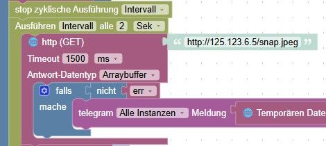

                  @emil70 [sagte]: ich hatte vorher da sogar 500ms drin. dachte eigentlich 2 Sek würden reichen
                  Der Intervallzyklus muss länger sein als der httpGet-Timeout.

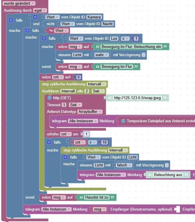

                  • E emil70
                    @emil70 [sagte]: schaut da mal drüber.
                    Ich würde es vereinfachen:
                    • E Online
                      E Online
                      emil70
                      läuft sehr gut. Danke dafür

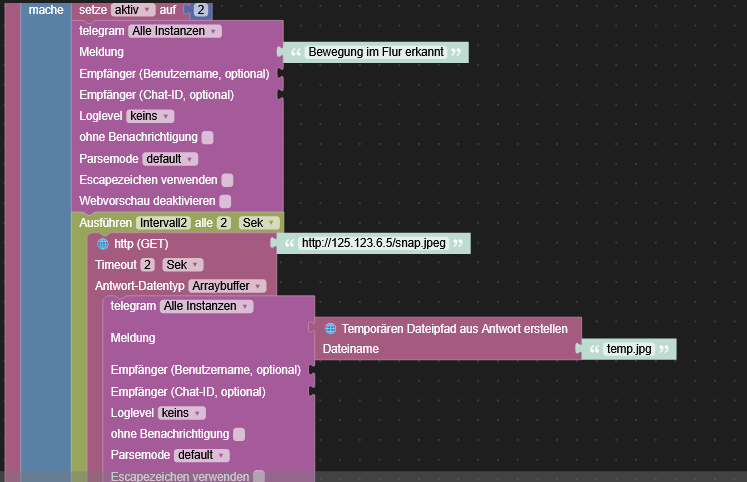

                      Ein Meldung bekomme ich da aber auch

                      Edit: komischweise gibt es nicht immer die Fehlermeldungen im Log

                        	2026-07-25 11:20:19.861	error	Failed sending [chatId - 361733622]: Error: EFATAL: Error: read ECONNRESET
                        @emil70 [sagte]: nicht immer die Fehlermeldungen im Log
                        httpGet läuft immer mal wieder in den Timeout, was die Fehlermeldungen erzeugt. Wozu gehört die IP-Adresse "125.123.6.5"?
                        Versuche es mal mit einem etwas längeren Timeout (1500 ms) und werte zusätzlich die Variable err aus:
                        Die Variable err muss erstellt werden.

                          Werde ich testen
                          die IP ist eine Unif-Kamera. Die eingetragene Adresser erzeugt ein Snapshot
                          Frage: Kann man eigentlich die Variablen benennen wie man will oder hat das ein Grund warum du si egenau so benannt hast?
                          gruss emil70

                            @emil70 [sagte]: Kann man eigentlich die Variablen benennen wie man will oder hat das ein Grund warum du si egenau so benannt hast?
                            Die Variable err ist eine lokale Variable für die Callback-Funktion von httpGet() und muss genau so benannt werden. Javascript-Code:
                            httpGet('http://125.123.6.5/snap.jpeg', { timeout: 1500, responseType: 'arraybuffer' }, async (err, response) => {
                            Eigene globale Variablen können mit Einschränkung beliebig benannt werden.

                                        Bis jetzt habe ich immer bei Fragen, die NetzwerkIP im Blockly oder Log immer geändert.
                                        So das niemand mein internes Netztwerk sieht, obwohl das ja vollkommen egal ist, weil ja intern Dachte ich bis jetzt.
                                        Mich wundert echt wie ihr darauf kommt
                                        @emil70
                                        Aber auch im VLAN darfst du keine Öffentlichen IP-Bereiche verwenden.
                                        Öffentliche IPv4-Adressen
                                        Grundsätzlich ist jeder IPv4-Adressbereich öffentlich, der nicht für private Netzwerke, lokale Tests oder spezielle Aufgaben reserviert ist.
                                        Die wichtigsten nicht-öffentlichen Ausnahmen (dürfen im Internet nicht vorkommen):
                                        10.0.0.0 bis 10.255.255.255 (privates Class-A-Netz)
                                        172.16.0.0 bis 172.31.255.255 (privates Class-B-Netz)
                                        192.168.0.0 bis 192.168.255.255 (privates Class-C-Netz)
                                        100.64.0.0 bis 100.127.255.255 (Shared Address Space für Carrier-Grade NAT, RFC 6598)
                                        127.0.0.0 bis 127.255.255.255 (Loopback-Adressen zur Selbstdiagnose)
                                        Alle anderen IPv4-Adressbereiche sind grundsätzlich öffentlich und werden von der Internet Assigned Numbers Authority (IANA) verwaltet und an regionale Registrierstellen (RIRs) wie das RIPE NCC vergeben.
                                        • E emil70
                                          @OliverIO
                                          @thomas-braun
                                          Das ist mein Netzwerk zu Hause. Seitdem ich mit Unifi arbeite nutze ich auch VLANS
                                          @emil70 sagte:
                                          Dann musst du die IPs anpassen.
                                          Diese IPs sind reserviert und dürfen nicht in privaten Netzen verwendet werden.
                                          Beim Aufruf einer 192.168.x.y weiss der Router dass das eine private IP ist und sucht bei dir zu Hause.
                                          Nimmst du aber 125.123.x.y sucht der Router im Internet bei Chinanet.
