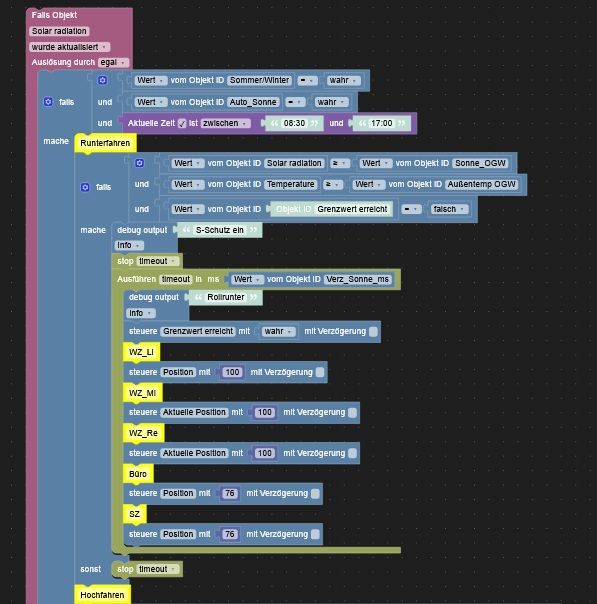

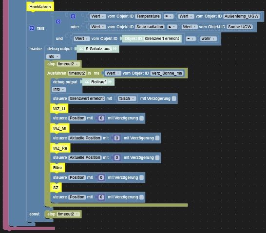

    ich habe mittels Blockly versucht einen automatischen Sonnenschutz zu programmieren.
    Dazu lese ich mir die Sonneneinstrahlung und die Außentemperatur über eine Wetterstation ein.
    Diese Werte werden in einem 5 Minuten Rythmus aktualisiert. (Weatherunderground)
    Des Weiteren sind die Vorbedingungen überschreiten der vom User eingegebenen Außentemp, die Sonneneinstrahlung in W/m2 und das ganze soll zwischen 8:30h und 17:00h "scharf" sein und im Winter natürlich nicht.
    Damit die Rollläden nicht beim kleinsten unter- überschreiten wie wild runter und rauffahren, habe ich noch eine ebenfalls vom User einstellbare Verzögerungszeit eingebaut.
    Zum herunterfahren habe ich sowohl das Überschreiten der Sonne als auch die Aussentemp bedingt.
    Zum herauffahren genügt ein Unterschreiten einer dieser Bedingungen.
    Ein Bit des Namens "Grenzwert erreicht" dient lediglich für die Visualisierung.

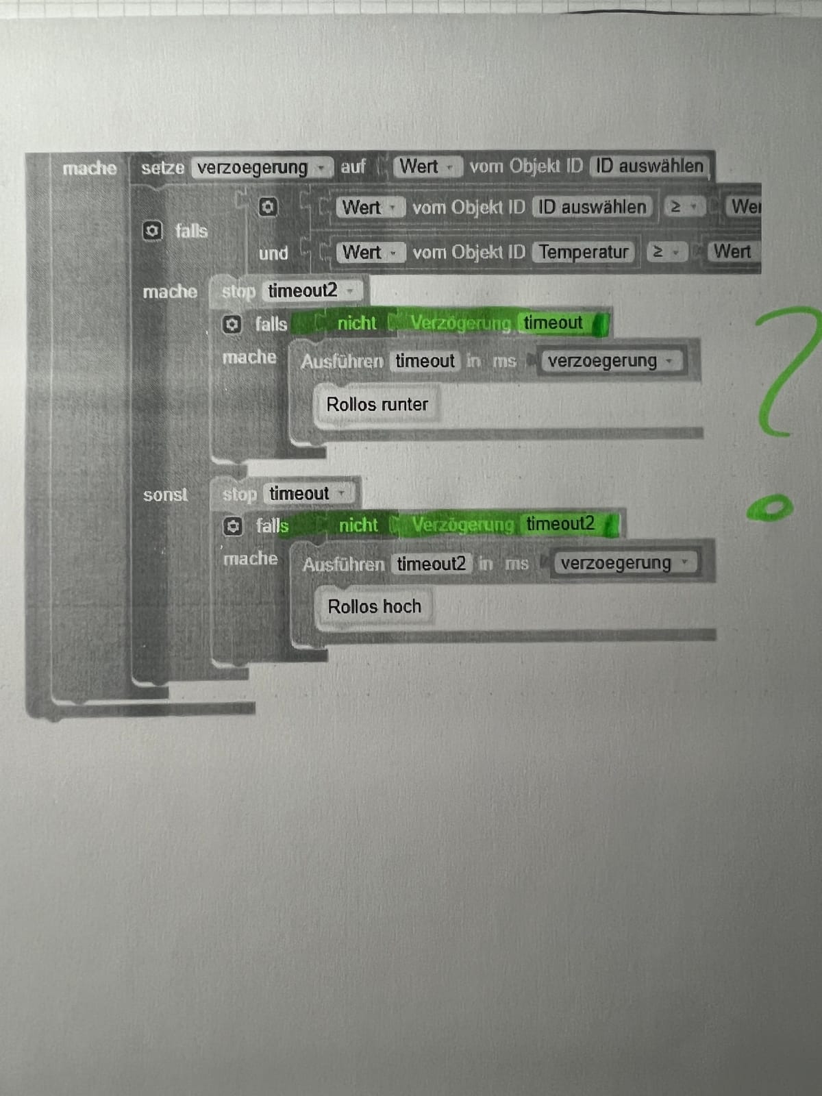

    Und nun zum Problem: das Ganze hat zur Zufriedenheit aller gut funktioniert - bis ich auf die Idee kam, kleine "Optimierungen" durchzuführen. Ich weiß einfach nicht was ich falsch mache.

        ... das scheitert im Moment daran, dass ich zu blöd bin den Screenshot hier zu posten

            Wenn ich das noch wüsste, wie das mal ausgesehen hatte...
            Diese Infos kann ich nicht mehr weitergeben.

                  @Asgothian Ich hatte z.B. die Abfrage für die Vorbedingungen (Auto Sonne, Sommer/Winter doppelt drin - sowohl für runter als auch für rauf)
                  Wahrscheinlich auch noch ein paar andere Dinge, aber ...

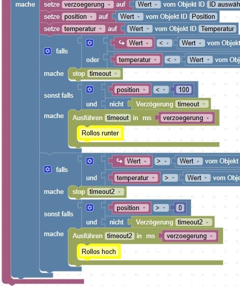

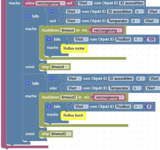

                      • G Gerhardptl
                        @Gerhardptl
                        Der "stop timeout" vor dem "Ausführen timeout" kann dazu führen, dass der Timeout nie abläuft, da er vorher durch einen erneuten Trigger gestoppt wird.
                        Versuche es mal so:
                        G 1 Antwort Letzte Antwort
                          @Gerhardptl
                          Versuche es mal so:
                          G Offline
                          G Offline
                          Gerhardptl
                          @paul53 Hallo Paul,
                          bin ein weinig verwirrt, da ich auf den ersten Blick auf deinen Vorschlag etwas anderes gesehen habe als auf den zweiten Blick.
                          • G Gerhardptl
                            @paul53 Hallo Paul,

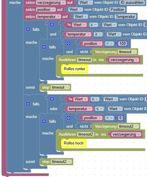

                            @Gerhardptl [sagte]: etwas anderes gesehen habe als auf den zweiten Blick.
                            Ja, ich habe noch mal geändert.

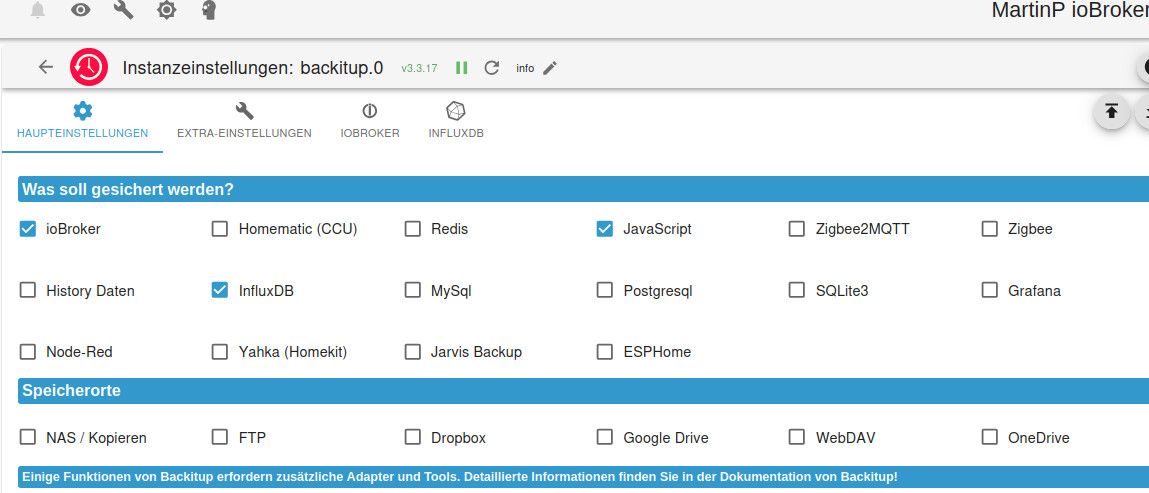

                            • MartinPM Online
                              MartinPM Online
                              MartinP

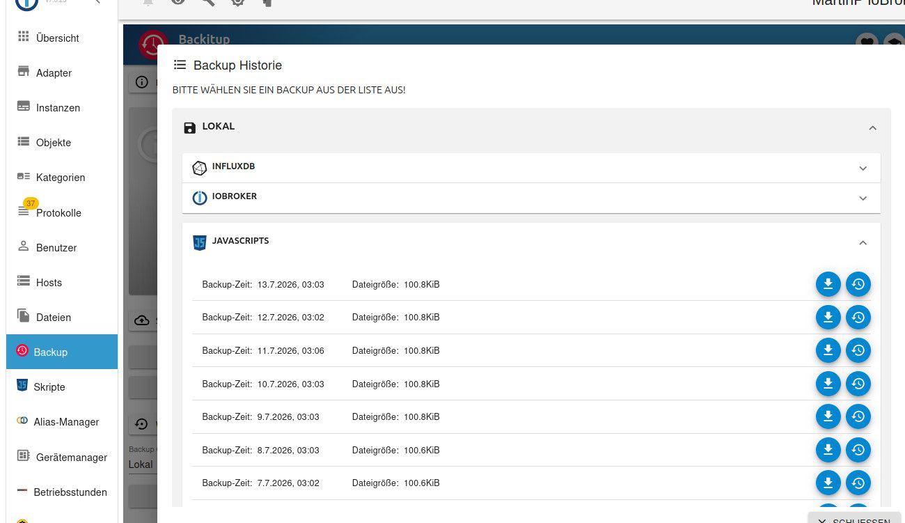

                              Generell sollte man natürlich nie ohne Backups arbeiten
                              https://forum.iobroker.net/topic/22069/skripte-aus-backup-herausholen/11

                              • G Gerhardptl
                                @paul53 Hallo Paul,
                                @Gerhardptl [sagte]: bin ein weinig verwirrt
                                Habe noch mal nachgedacht: Die Prüfung der Timer-Variable ist doch erforderlich, da sonst der Timeout mehrfach gestartet werden kann und sich dann nicht mehr stoppen lässt. Korrektur:
                                ... oder mit "umgedrehter" Logik:
                                  G Offline
                                  G Offline
                                  Gerhardptl
                                  @paul53 Hallo Paul!
                                  Vielen Dank! Es funktioniert wieder!
                                  • MartinPM MartinP
                                    G Offline
                                    G Offline
                                    Gerhardptl
                                    @MartinP Hallo Martin, das ist bereits erledigt. Ich hatte die Backups auf 5 begrenzt und erst später bemerkt, das die Programierung nicht (mehr) funktioniert.
                                    Nun ist aber wieder alles gut - vielen Dank!
