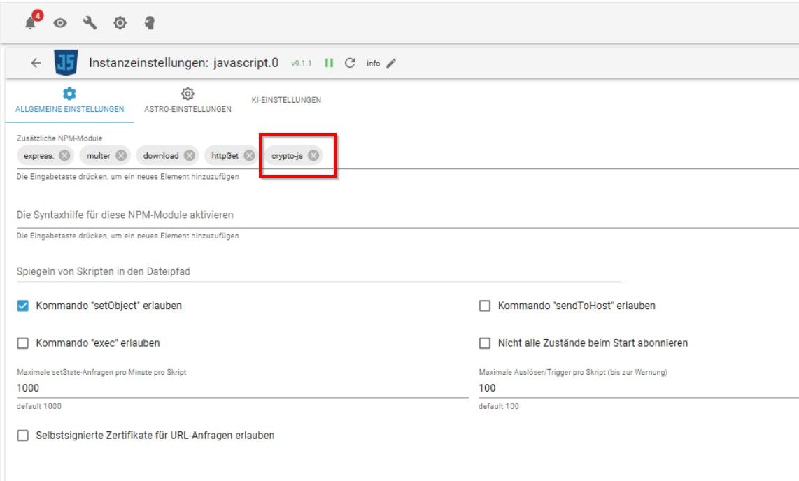

    1. Installieren von npm-Modul crypto-js (wird von Javascript benötigt)
    npm install crypto-js

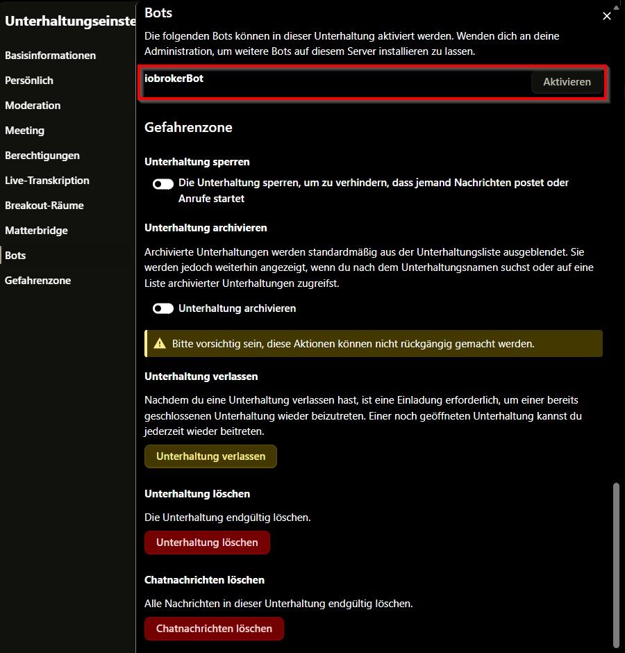

    1. Nextcloud Bot mit Chat verbinden
      Den Bot aktivieren.

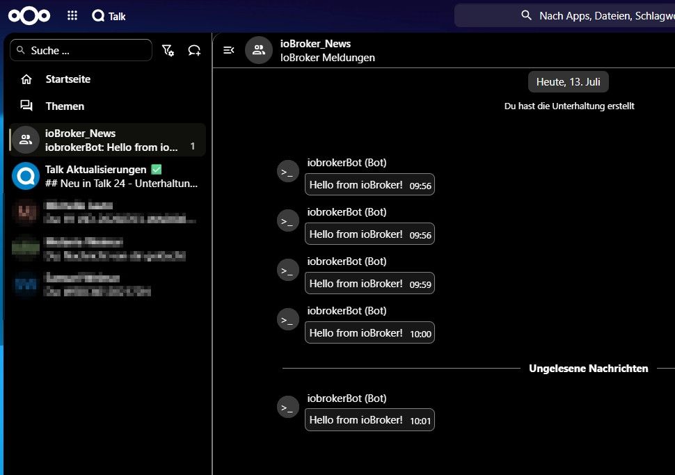

        console.log("Server Response:", result);
    sendBotMessage();
    Conclusion:
    Ich bin gespannt, welche Funktionen in dem Nextcloud Bot noch realisiert werden. Aktuell kann er bereits auf Nachrichten antworten. Das hier soll nur aufzeigen, wie man den neuen Bot nutzen kann. Um Nachrichten zu Nextcloud zu senden gibt es aktuell den Adapter um als User Nachrichten zu senden.
