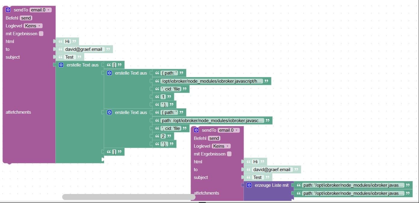

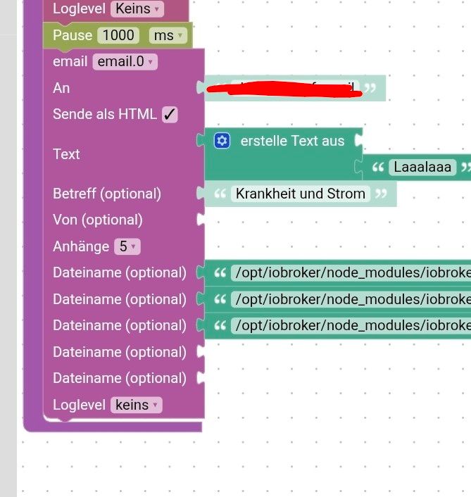

    ich versuche gerade Mails mit mehr als 3 anhängen zu versenden.
    Leider erlaubt der sentTo Block vom Emailadapter nur 2 Anhänge.
    Habe jetzt versucht das in zig Versionen nachzubauen, zB:
    klappt aber alles nicht.
    Der Original Block generiert dieses JS:
      sendTo('email.0', 'send', {
        html: ('' + 'Laaalaaa'),
        to: 'x@x.de',
        subject: 'Krankheit und Strom',
        attachments:[
          { path: '/opt/iobroker/node_modules/iobroker.javascript/html/krank.pdf', cid: 'file1' },
          { path: '/opt/iobroker/node_modules/iobroker.javascript/html/strom.pdf', cid: 'file2' },

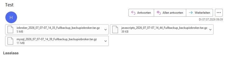

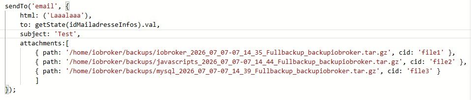

      @David-G. sagte:
      Hallo David,
      im Javascript funktioniert es aber schon auch mit 3 Anhängen. Mit Blockly kann ich es leider nicht sagen - damit arbeite ich nicht.

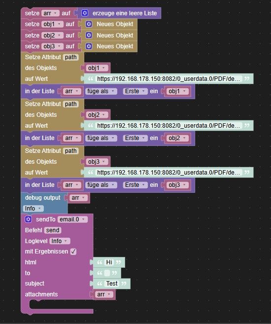

          MCU
          @David-G. In Blockly
