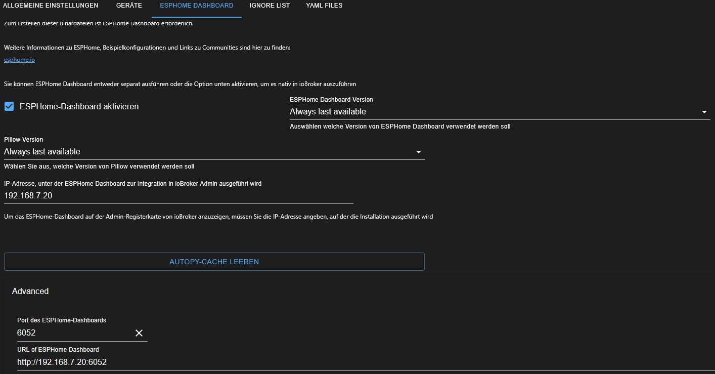

Vermute mal das Problem liegt an derem neuen device-builder ui, warum die neuen Versionen aktuell nicht mehr funktionieren.
Daher, wie du in deiner anderen Instanz korrekt gesetzt hast, erstmal auf 2026.6.5 bleiben.PS: Bei dem Thema würd dir dein externer extra lxc vermutlich auch nichts helfen. Wenn esphome da was kaputt macht und du auto-update an hast wird der sehr sicher genau gleich kaputt sein ...

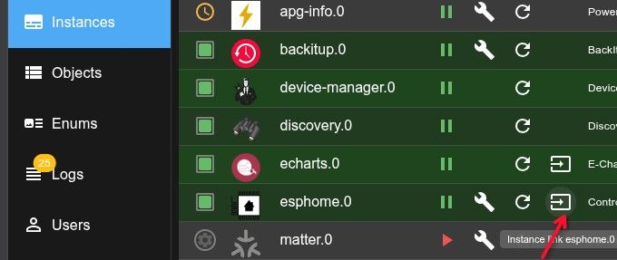

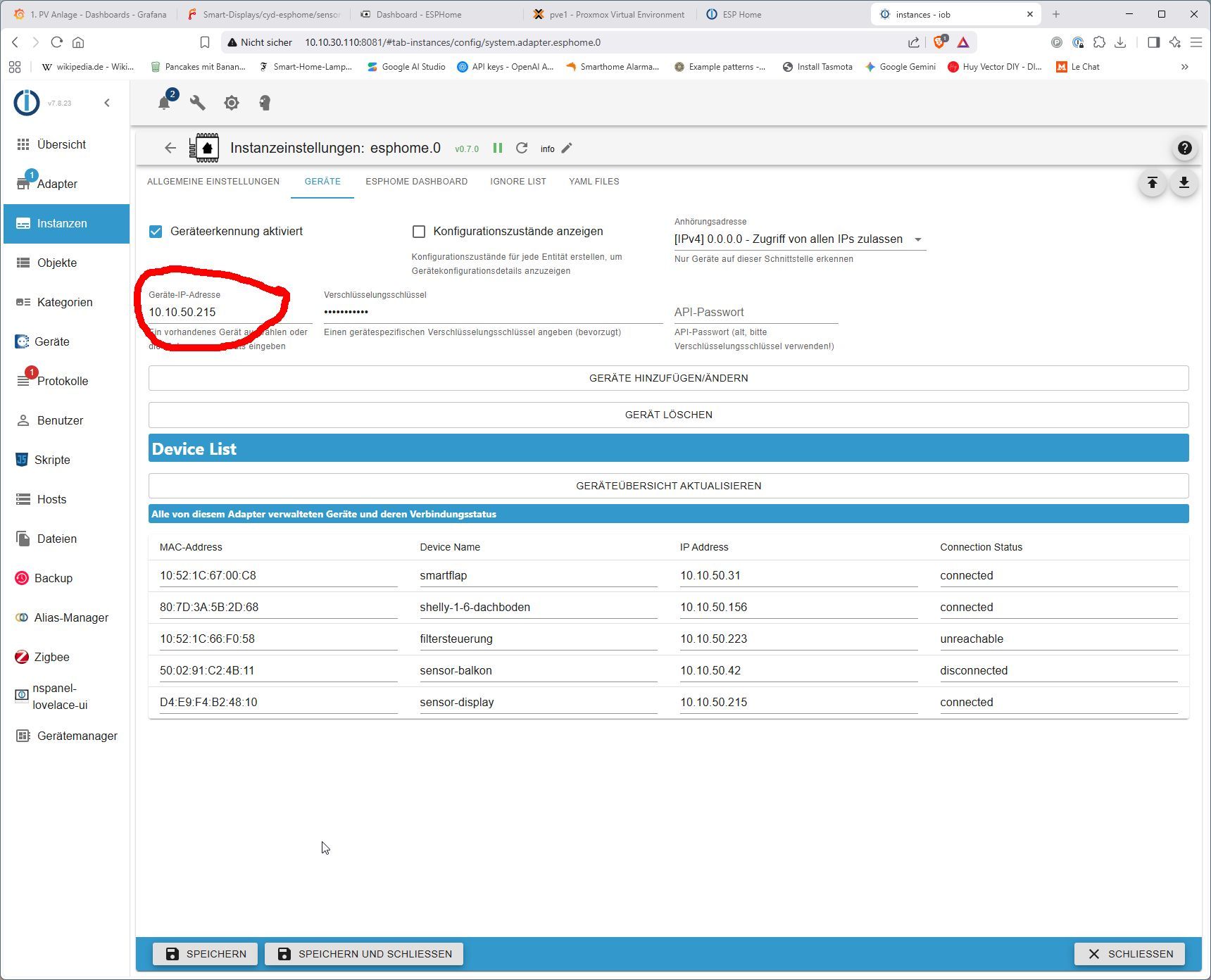

Auf der Testinstallation funktioniert es jetzt nach dem Einstellen der beiden Werte:
und zwar direkt aus über den link mit der Kachel wie auch mit einem anderen PC.

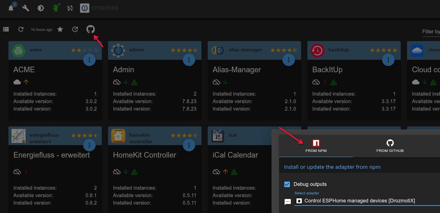

Also nochmals alles was ESP betrift auf dem scharfen System gelöscht, auf Beta-Rep gestellt und eine neu Instanz erstellt. Folgende Meldungen kammen dabei:
$ iobroker add esphome auto --host iobroker --debug Installing iobroker.esphome@0.7.0... (System call) npm warn skipping integrity check for git dependency ssh://git@github.com/SimonFischer04/autopy.git added 98 packages in 37s 244 packages are looking for funding run `npm fund` for details host.iobroker install adapter esphome upload [26] esphome.admin /opt/iobroker/node_modules/iobroker.esphome/admin/admin.d.ts admin.d.ts video/mp2t upload [8] esphome.admin /opt/iobroker/node_modules/iobroker.esphome/admin/img/deviceTabEmpty.png img/deviceTabEmpty.png image/png upload [0] esphome.admin /opt/iobroker/node_modules/iobroker.esphome/admin/words.js words.js application/javascript Updating objects from io-package.json for adapter "esphome" with version "0.7.0" host.iobroker object system.adapter.esphome.0.connected created host.iobroker Set default value of esphome.0.info.connection: false host.iobroker object system.adapter.esphome.0 created Process exited with code 0und in der Config wieder eingestellt:

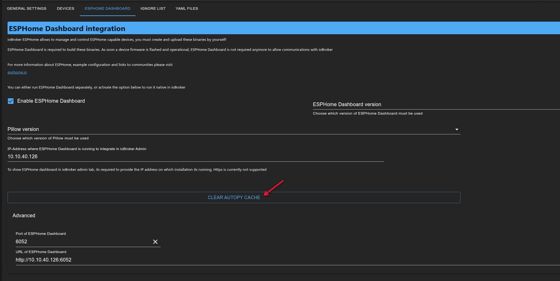

- also das mit dem Cache clear hat leider nichts gebracht.

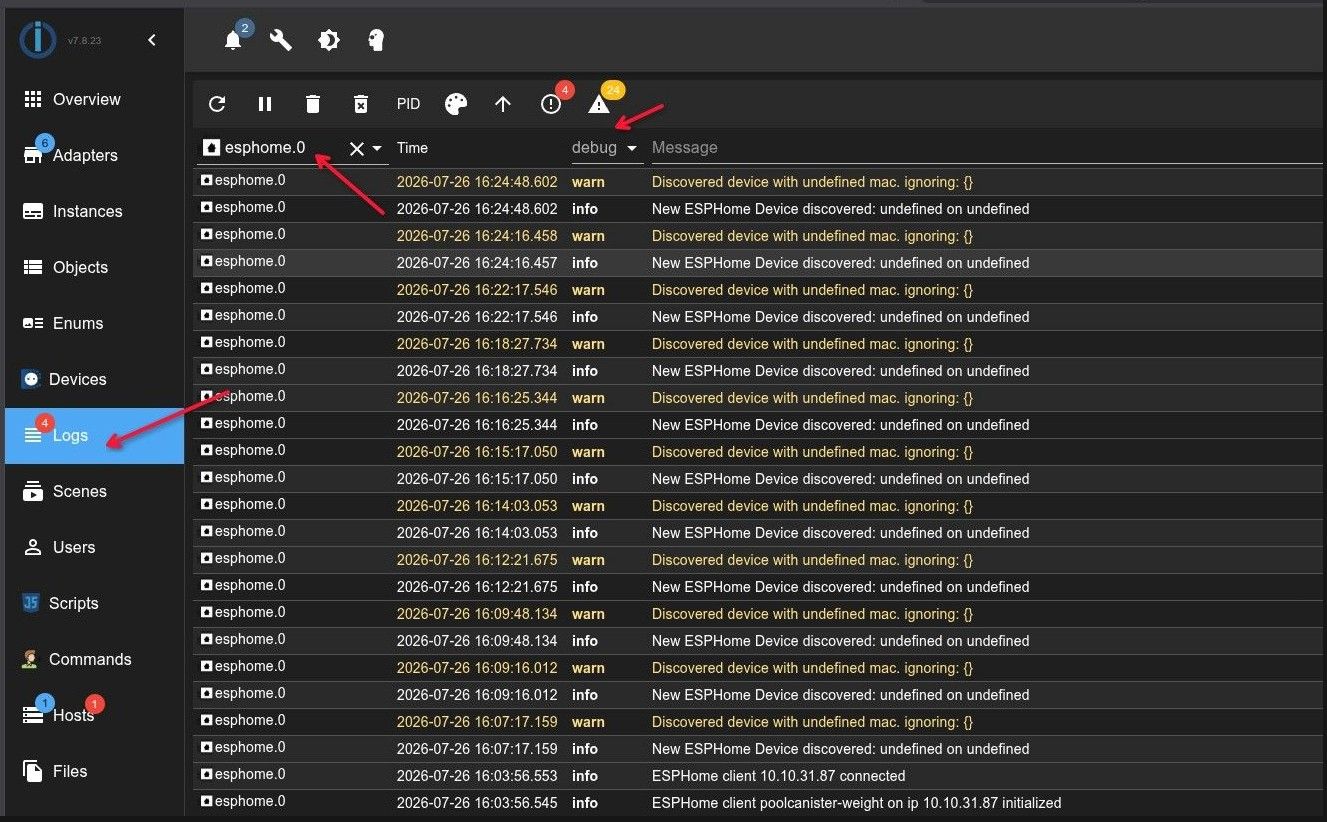

- hier den Versuch des Log-Auszugs: (wieso das heutige Log erst um 16.50 beginnt ist mir etwas schleierhaft)
esphome.0 2026-07-26 16:50:11.138 error Fatal error starting ESPHomeDashboard | Error: Command failed with exit code 1: /home/iobroker/.cache/autopy/venv/esphome/bin/python3 -m pip install esphome==2026.6.5 pillow==12.3.0ERROR: Cannot install esphome==2026.6.5 and pillow==12.3.0 because these package versions have conflicting dependencies.[notice] A new release of pip is available: 24.3.1 -> 26.1.2[notice] To update, run: /home/iobroker/.cache/autopy/venv/esphome/bin/python3 -m pip install --upgrade pipERROR: ResolutionImpossible: for help visit https://pip.pypa.io/en/latest/topics/dependency-resolution/#dealing-with-dependency-conflictsCollecting esphome==2026.6.5 Using cached esphome-2026.6.5-py3-none-any.whl.metadata (3.9 kB)Collecting pillow==12.3.0 Using cached pillow-12.3.0-cp313-cp313-manylinux_2_27_x86_64.manylinux_2_28_x86_64.whl.metadata (9.1 kB)Collecting cryptography==48.0.1 (from esphome==2026.6.5) Using cached cryptography-48.0.1-cp311-abi3-manylinux_2_34_x86_64.whl.metadata (4.3 kB)Collecting voluptuous==0.16.0 (from esphome==2026.6.5) Using cached voluptuous-0.16.0-py3-none-any.whl.metadata (20 kB)Collecting PyYAML==6.0.3 (from esphome==2026.6.5) Using cached pyyaml-6.0.3-cp313-cp313-manylinux2014_x86_64.manylinux_2_17_x86_64.manylinux_2_28_x86_64.whl.metadata (2.4 kB)Collecting paho-mqtt==1.6.1 (from esphome==2026.6.5) Using cached paho_mqtt-1.6.1-py3-none-any.whlCollecting colorama==0.4.6 (from esphome==2026.6.5) Using cached colorama-0.4.6-py2.py3-none-any.whl.metadata (17 kB)Collecting icmplib==3.0.4 (from esphome==2026.6.5) Using cached icmplib-3.0.4-py3-none-any.whl.metadata (19 kB)Collecting tornado==6.5.7 (from esphome==2026.6.5) Using cached tornado-6.5.7-cp39-abi3-manylinux1_x86_64.manylinux_2_28_x86_64.manylinux_2_5_x86_64.whl.metadata (2.8 kB)Collecting tzlocal==5.3.1 (from esphome==2026.6.5) Using cached tzlocal-5.3.1-py3-none-any.whl.metadata (7.6 kB)Collecting tzdata>=2026.2 (from esphome==2026.6.5) Using cached tzdata-2026.3-py2.py3-none-any.whl.metadata (1.4 kB)Collecting pyserial==3.5 (from esphome==2026.6.5) Using cached pyserial-3.5-py2.py3-none-any.whl.metadata (1.6 kB)Collecting platformio==6.1.19 (from esphome==2026.6.5) Using cached platformio-6.1.19-py3-none-any.whl.metadata (7.2 kB)Collecting esptool==5.3.0 (from esphome==2026.6.5) Using cached esptool-5.3.0.tar.gz (487 kB) Installing build dependencies: started Installing build dependencies: finished with status 'done' Getting requirements to build wheel: started Getting requirements to build wheel: finished with status 'done' Preparing metadata (pyproject.toml): started Preparing metadata (pyproject.toml): finished with status 'done'Collecting click==8.3.3 (from esphome==2026.6.5) Using cached click-8.3.3-py3-none-any.whl.metadata (2.6 kB)Collecting esphome-dashboard==20260425.0 (from esphome==2026.6.5) Using cached esphome_dashboard-20260425.0-py3-none-any.whl.metadata (1.2 kB)Collecting aioesphomeapi==45.3.1 (from esphome==2026.6.5) Using cached aioesphomeapi-45.3.1-cp313-cp313-manylinux2014_x86_64.manylinux_2_17_x86_64.manylinux_2_28_x86_64.whl.metadata (6.1 kB)Collecting zeroconf==0.150.0 (from esphome==2026.6.5) Using cached zeroconf-0.150.0-cp313-cp313-manylinux2014_x86_64.manylinux_2_17_x86_64.manylinux_2_28_x86_64.whl.metadata (6.6 kB)Collecting puremagic==1.30 (from esphome==2026.6.5) Using cached puremagic-1.30-py3-none-any.whl.metadata (5.8 kB)Collecting ruamel.yaml==0.19.1 (from esphome==2026.6.5) Using cached ruamel_yaml-0.19.1-py3-none-any.whl.metadata (16 kB)Collecting ruamel.yaml.clib==0.2.15 (from esphome==2026.6.5) Using cached ruamel_yaml_clib-0.2.15-cp313-cp313-manylinux2014_x86_64.manylinux_2_17_x86_64.manylinux_2_28_x86_64.whl.metadata (3.5 kB)Collecting esphome-glyphsets==0.2.0 (from esphome==2026.6.5) Using cached esphome_glyphsets-0.2.0-py3-none-any.whl.metadata (3.9 kB)INFO: pip is looking at multiple versions of esphome to determine which version is compatible with other requirements. This could take a while.The conflict is caused by: The user requested pillow==12.3.0 esphome 2026.6.5 depends on pillow==12.2.0To fix this you could try to:1. loosen the range of package versions you've specified2. remove package versions to allow pip to attempt to solve the dependency conflict | Error: Command failed with exit code 1: /home/iobroker/.cache/autopy/venv/esphome/bin/python3 -m pip install esphome==2026.6.5 pillow==12.3.0ERROR: Cannot install esphome==2026.6.5 and pillow==12.3.0 because these package versions have conflicting dependencies.[notice] A new release of pip is available: 24.3.1 -> 26.1.2[notice] To update, run: /home/iobroker/.cache/autopy/venv/esphome/bin/python3 -m pip install --upgrade pipERROR: ResolutionImpossible: for help visit https://pip.pypa.io/en/latest/topics/dependency-resolution/#dealing-with-dependency-conflictsCollecting esphome==2026.6.5 Using cached esphome-2026.6.5-py3-none-any.whl.metadata (3.9 kB)Collecting pillow==12.3.0 Using cached pillow-12.3.0-cp313-cp313-manylinux_2_27_x86_64.manylinux_2_28_x86_64.whl.metadata (9.1 kB)Collecting cryptography==48.0.1 (from esphome==2026.6.5) Using cached cryptography-48.0.1-cp311-abi3-manylinux_2_34_x86_64.whl.metadata (4.3 kB)Collecting voluptuous==0.16.0 (from esphome==2026.6.5) Using cached voluptuous-0.16.0-py3-none-any.whl.metadata (20 kB)Collecting PyYAML==6.0.3 (from esphome==2026.6.5) Using cached pyyaml-6.0.3-cp313-cp313-manylinux2014_x86_64.manylinux_2_17_x86_64.manylinux_2_28_x86_64.whl.metadata (2.4 kB)Collecting paho-mqtt==1.6.1 (from esphome==2026.6.5) Using cached paho_mqtt-1.6.1-py3-none-any.whlCollecting colorama==0.4.6 (from esphome==2026.6.5) Using cached colorama-0.4.6-py2.py3-none-any.whl.metadata (17 kB)Collecting icmplib==3.0.4 (from esphome==2026.6.5) Using cached icmplib-3.0.4-py3-none-any.whl.metadata (19 kB)Collecting tornado==6.5.7 (from esphome==2026.6.5) Using cached tornado-6.5.7-cp39-abi3-manylinux1_x86_64.manylinux_2_28_x86_64.manylinux_2_5_x86_64.whl.metadata (2.8 kB)Collecting tzlocal==5.3.1 (from esphome==2026.6.5) Using cached tzlocal-5.3.1-py3-none-any.whl.metadata (7.6 kB)Collecting tzdata>=2026.2 (from esphome==2026.6.5) Using cached tzdata-2026.3-py2.py3-none-any.whl.metadata (1.4 kB)Collecting pyserial==3.5 (from esphome==2026.6.5) Using cached pyserial-3.5-py2.py3-none-any.whl.metadata (1.6 kB)Collecting platformio==6.1.19 (from esphome==2026.6.5) Using cached platformio-6.1.19-py3-none-any.whl.metadata (7.2 kB)Collecting esptool==5.3.0 (from esphome==2026.6.5) Using cached esptool-5.3.0.tar.gz (487 kB) Installing build dependencies: started Installing build dependencies: finished with status 'done' Getting requirements to build wheel: started Getting requirements to build wheel: finished with status 'done' Preparing metadata (pyproject.toml): started Preparing metadata (pyproject.toml): finished with status 'done'Collecting click==8.3.3 (from esphome==2026.6.5) Using cached click-8.3.3-py3-none-any.whl.metadata (2.6 kB)Collecting esphome-dashboard==20260425.0 (from esphome==2026.6.5) Using cached esphome_dashboard-20260425.0-py3-none-any.whl.metadata (1.2 kB)Collecting aioesphomeapi==45.3.1 (from esphome==2026.6.5) Using cached aioesphomeapi-45.3.1-cp313-cp313-manylinux2014_x86_64.manylinux_2_17_x86_64.manylinux_2_28_x86_64.whl.metadata (6.1 kB)Collecting zeroconf==0.150.0 (from esphome==2026.6.5) Using cached zeroconf-0.150.0-cp313-cp313-manylinux2014_x86_64.manylinux_2_17_x86_64.manylinux_2_28_x86_64.whl.metadata (6.6 kB)Collecting puremagic==1.30 (from esphome==2026.6.5) Using cached puremagic-1.30-py3-none-any.whl.metadata (5.8 kB)Collecting ruamel.yaml==0.19.1 (from esphome==2026.6.5) Using cached ruamel_yaml-0.19.1-py3-none-any.whl.metadata (16 kB)Collecting ruamel.yaml.clib==0.2.15 (from esphome==2026.6.5) Using cached ruamel_yaml_clib-0.2.15-cp313-cp313-manylinux2014_x86_64.manylinux_2_17_x86_64.manylinux_2_28_x86_64.whl.metadata (3.5 kB)Collecting esphome-glyphsets==0.2.0 (from esphome==2026.6.5) Using cached esphome_glyphsets-0.2.0-py3-none-any.whl.metadata (3.9 kB)INFO: pip is looking at multiple versions of esphome to determine which version is compatible with other requirements. This could take a while.The conflict is caused by: The user requested pillow==12.3.0 esphome 2026.6.5 depends on pillow==12.2.0To fix this you could try to:1. loosen the range of package versions you've specified2. remove package versions to allow pip to attempt to solve the dependency conflict at makeError (file:///opt/iobroker/node_modules/autopy/node_modules/execa/lib/error.js:60:11) at handlePromise (file:///opt/iobroker/node_modules/autopy/node_modules/execa/index.js:124:26) at processTicksAndRejections (node:internal/process/task_queues:103:5) at $df9eabe9bda49ea8$export$e522f41234ab669a (file:///opt/iobroker/node_modules/autopy/dist/index.js:197:13) at Esphome.espHomeDashboard (/opt/iobroker/node_modules/iobroker.esphome/main.js:280:34) at Esphome.onReady (/opt/iobroker/node_modules/iobroker.esphome/main.js:73:13) esphome.0 2026-07-26 16:50:07.712 info Native Integration of ESPHome Dashboard enabled, making environment ready esphome.0 2026-07-26 16:50:07.712 debug Using Pillow version: 12.3.0 esphome.0 2026-07-26 16:50:07.712 debug Fetched 20 Pillow versions from PyPI, newest: 12.3.0Es hat da ein riesiger Errorblock drin wo es um das Dashboard geht, aber ich verstehe diesen Output schlicht nicht.
esphome.0 2026-07-26 16:50:11.138 error Fatal error starting ESPHomeDashboard | Error: Command failed with exit code 1: /home/iobroker/.cache/autopy/venv/esphome/bin/python3 -m pip install esphome==2026.6.5 pillow==12.3.0ERROR: Cannot install esphome==2026.6.5 and pillow==12.3.0 because these package versions have conflicting dependencies.[notice] A new release of pip is available: 24.3.1 -> 26.1.2[notice] To update, run: /home/iobroker/.cache/autopy/venv/esphome/bin/python3 -m pip install --upgrade pipERROR: ResolutionImpossible: for help visit https://pip.pypa.io/en/latest/topics/dependency-resolution/#dealing-with-dependency-conflictsCollecting esphome==2026.6.5 Using cached esphome-2026.6.5-py3-none-any.whl.metadata (3.9 kB)Collecting pillow==12.3.0 Using cached pillow-12.3.0-cp313-cp313-manylinux_2_27_x86_64.manylinux_2_28_x86_64.whl.metadata (9.1 kB)Collecting cryptography==48.0.1 (from esphome==2026.6.5) Using cached cryptography-48.0.1-cp311-abi3-manylinux_2_34_x86_64.whl.metadata (4.3 kB)Collecting voluptuous==0.16.0 (from esphome==2026.6.5) Using cached voluptuous-0.16.0-py3-none-any.whl.metadata (20 kB)Collecting PyYAML==6.0.3 (from esphome==2026.6.5) Using cached pyyaml-6.0.3-cp313-cp313-manylinux2014_x86_64.manylinux_2_17_x86_64.manylinux_2_28_x86_64.whl.metadata (2.4 kB)Collecting paho-mqtt==1.6.1 (from esphome==2026.6.5) Using cached paho_mqtt-1.6.1-py3-none-any.whlCollecting colorama==0.4.6 (from esphome==2026.6.5) Using cached colorama-0.4.6-py2.py3-none-any.whl.metadata (17 kB)Collecting icmplib==3.0.4 (from esphome==2026.6.5) Using cached icmplib-3.0.4-py3-none-any.whl.metadata (19 kB)Collecting tornado==6.5.7 (from esphome==2026.6.5) Using cached tornado-6.5.7-cp39-abi3-manylinux1_x86_64.manylinux_2_28_x86_64.manylinux_2_5_x86_64.whl.metadata (2.8 kB)Collecting tzlocal==5.3.1 (from esphome==2026.6.5) Using cached tzlocal-5.3.1-py3-none-any.whl.metadata (7.6 kB)Collecting tzdata>=2026.2 (from esphome==2026.6.5) Using cached tzdata-2026.3-py2.py3-none-any.whl.metadata (1.4 kB)Collecting pyserial==3.5 (from esphome==2026.6.5) Using cached pyserial-3.5-py2.py3-none-any.whl.metadata (1.6 kB)Collecting platformio==6.1.19 (from esphome==2026.6.5) Using cached platformio-6.1.19-py3-none-any.whl.metadata (7.2 kB)Collecting esptool==5.3.0 (from esphome==2026.6.5) Using cached esptool-5.3.0.tar.gz (487 kB) Installing build dependencies: started Installing build dependencies: finished with status 'done' Getting requirements to build wheel: started Getting requirements to build wheel: finished with status 'done' Preparing metadata (pyproject.toml): started Preparing metadata (pyproject.toml): finished with status 'done'Collecting click==8.3.3 (from esphome==2026.6.5) Using cached click-8.3.3-py3-none-any.whl.metadata (2.6 kB)Collecting esphome-dashboard==20260425.0 (from esphome==2026.6.5) Using cached esphome_dashboard-20260425.0-py3-none-any.whl.metadata (1.2 kB)Collecting aioesphomeapi==45.3.1 (from esphome==2026.6.5) Using cached aioesphomeapi-45.3.1-cp313-cp313-manylinux2014_x86_64.manylinux_2_17_x86_64.manylinux_2_28_x86_64.whl.metadata (6.1 kB)Collecting zeroconf==0.150.0 (from esphome==2026.6.5) Using cached zeroconf-0.150.0-cp313-cp313-manylinux2014_x86_64.manylinux_2_17_x86_64.manylinux_2_28_x86_64.whl.metadata (6.6 kB)Collecting puremagic==1.30 (from esphome==2026.6.5) Using cached puremagic-1.30-py3-none-any.whl.metadata (5.8 kB)Collecting ruamel.yaml==0.19.1 (from esphome==2026.6.5) Using cached ruamel_yaml-0.19.1-py3-none-any.whl.metadata (16 kB)Collecting ruamel.yaml.clib==0.2.15 (from esphome==2026.6.5) Using cached ruamel_yaml_clib-0.2.15-cp313-cp313-manylinux2014_x86_64.manylinux_2_17_x86_64.manylinux_2_28_x86_64.whl.metadata (3.5 kB)Collecting esphome-glyphsets==0.2.0 (from esphome==2026.6.5) Using cached esphome_glyphsets-0.2.0-py3-none-any.whl.metadata (3.9 kB)INFO: pip is looking at multiple versions of esphome to determine which version is compatible with other requirements. This could take a while.The conflict is caused by: The user requested pillow==12.3.0 esphome 2026.6.5 depends on pillow==12.2.0To fix this you could try to:1. loosen the range of package versions you've specified2. remove package versions to allow pip to attempt to solve the dependency conflict | Error: Command failed with exit code 1: /home/iobroker/.cache/autopy/venv/esphome/bin/python3 -m pip install esphome==2026.6.5 pillow==12.3.0ERROR: Cannot install esphome==2026.6.5 and pillow==12.3.0 because these package versions have conflicting dependencies.[notice] A new release of pip is available: 24.3.1 -> 26.1.2[notice] To update, run: /home/iobroker/.cache/autopy/venv/esphome/bin/python3 -m pip install --upgrade pipERROR: ResolutionImpossible: for help visit https://pip.pypa.io/en/latest/topics/dependency-resolution/#dealing-with-dependency-conflictsCollecting esphome==2026.6.5 Using cached esphome-2026.6.5-py3-none-any.whl.metadata (3.9 kB)Collecting pillow==12.3.0 Using cached pillow-12.3.0-cp313-cp313-manylinux_2_27_x86_64.manylinux_2_28_x86_64.whl.metadata (9.1 kB)Collecting cryptography==48.0.1 (from esphome==2026.6.5) Using cached cryptography-48.0.1-cp311-abi3-manylinux_2_34_x86_64.whl.metadata (4.3 kB)Collecting voluptuous==0.16.0 (from esphome==2026.6.5) Using cached voluptuous-0.16.0-py3-none-any.whl.metadata (20 kB)Collecting PyYAML==6.0.3 (from esphome==2026.6.5) Using cached pyyaml-6.0.3-cp313-cp313-manylinux2014_x86_64.manylinux_2_17_x86_64.manylinux_2_28_x86_64.whl.metadata (2.4 kB)Collecting paho-mqtt==1.6.1 (from esphome==2026.6.5) Using cached paho_mqtt-1.6.1-py3-none-any.whlCollecting colorama==0.4.6 (from esphome==2026.6.5) Using cached colorama-0.4.6-py2.py3-none-any.whl.metadata (17 kB)Collecting icmplib==3.0.4 (from esphome==2026.6.5) Using cached icmplib-3.0.4-py3-none-any.whl.metadata (19 kB)Collecting tornado==6.5.7 (from esphome==2026.6.5) Using cached tornado-6.5.7-cp39-abi3-manylinux1_x86_64.manylinux_2_28_x86_64.manylinux_2_5_x86_64.whl.metadata (2.8 kB)Collecting tzlocal==5.3.1 (from esphome==2026.6.5) Using cached tzlocal-5.3.1-py3-none-any.whl.metadata (7.6 kB)Collecting tzdata>=2026.2 (from esphome==2026.6.5) Using cached tzdata-2026.3-py2.py3-none-any.whl.metadata (1.4 kB)Collecting pyserial==3.5 (from esphome==2026.6.5) Using cached pyserial-3.5-py2.py3-none-any.whl.metadata (1.6 kB)Collecting platformio==6.1.19 (from esphome==2026.6.5) Using cached platformio-6.1.19-py3-none-any.whl.metadata (7.2 kB)Collecting esptool==5.3.0 (from esphome==2026.6.5) Using cached esptool-5.3.0.tar.gz (487 kB) Installing build dependencies: started Installing build dependencies: finished with status 'done' Getting requirements to build wheel: started Getting requirements to build wheel: finished with status 'done' Preparing metadata (pyproject.toml): started Preparing metadata (pyproject.toml): finished with status 'done'Collecting click==8.3.3 (from esphome==2026.6.5) Using cached click-8.3.3-py3-none-any.whl.metadata (2.6 kB)Collecting esphome-dashboard==20260425.0 (from esphome==2026.6.5) Using cached esphome_dashboard-20260425.0-py3-none-any.whl.metadata (1.2 kB)Collecting aioesphomeapi==45.3.1 (from esphome==2026.6.5) Using cached aioesphomeapi-45.3.1-cp313-cp313-manylinux2014_x86_64.manylinux_2_17_x86_64.manylinux_2_28_x86_64.whl.metadata (6.1 kB)Collecting zeroconf==0.150.0 (from esphome==2026.6.5) Using cached zeroconf-0.150.0-cp313-cp313-manylinux2014_x86_64.manylinux_2_17_x86_64.manylinux_2_28_x86_64.whl.metadata (6.6 kB)Collecting puremagic==1.30 (from esphome==2026.6.5) Using cached puremagic-1.30-py3-none-any.whl.metadata (5.8 kB)Collecting ruamel.yaml==0.19.1 (from esphome==2026.6.5) Using cached ruamel_yaml-0.19.1-py3-none-any.whl.metadata (16 kB)Collecting ruamel.yaml.clib==0.2.15 (from esphome==2026.6.5) Using cached ruamel_yaml_clib-0.2.15-cp313-cp313-manylinux2014_x86_64.manylinux_2_17_x86_64.manylinux_2_28_x86_64.whl.metadata (3.5 kB)Collecting esphome-glyphsets==0.2.0 (from esphome==2026.6.5) Using cached esphome_glyphsets-0.2.0-py3-none-any.whl.metadata (3.9 kB)INFO: pip is looking at multiple versions of esphome to determine which version is compatible with other requirements. This could take a while.The conflict is caused by: The user requested pillow==12.3.0 esphome 2026.6.5 depends on pillow==12.2.0To fix this you could try to:1. loosen the range of package versions you've specified2. remove package versions to allow pip to attempt to solve the dependency conflict at makeError (file:///opt/iobroker/node_modules/autopy/node_modules/execa/lib/error.js:60:11) at handlePromise (file:///opt/iobroker/node_modules/autopy/node_modules/execa/index.js:124:26) at processTicksAndRejections (node:internal/process/task_queues:103:5) at $df9eabe9bda49ea8$export$e522f41234ab669a (file:///opt/iobroker/node_modules/autopy/dist/index.js:197:13) at Esphome.espHomeDashboard (/opt/iobroker/node_modules/iobroker.esphome/main.js:280:34) at Esphome.onReady (/opt/iobroker/node_modules/iobroker.esphome/main.js:73:13) -

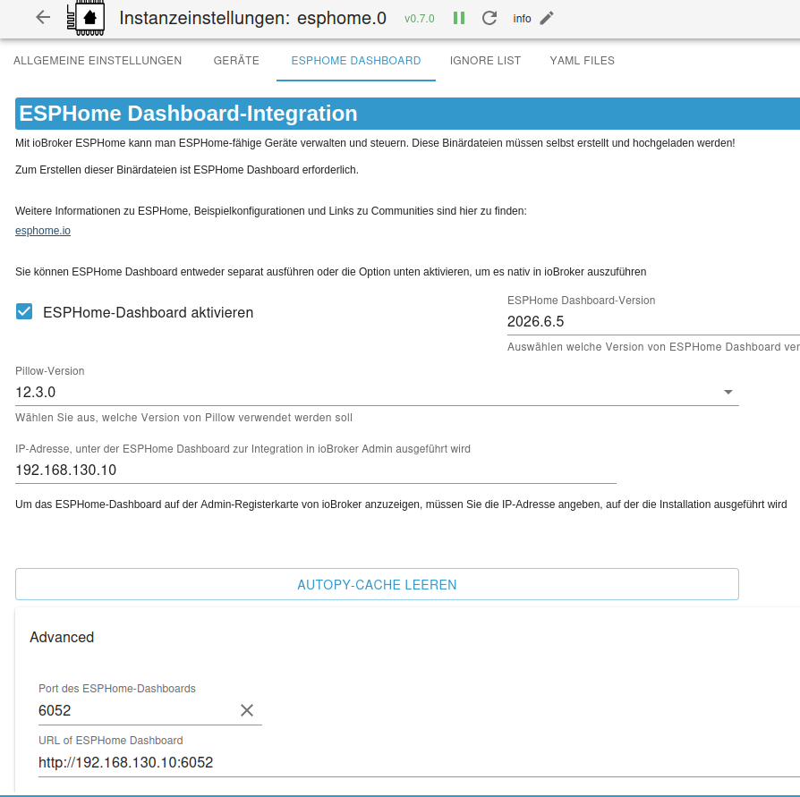

Viele Dank und Gruss AndiNachtrag:
Ich habe jetzt auf Pillow 12.2. umgestellt und nach etwas warten funktioniert das Dashboard plötzlich wieder.esphome.0 2026-07-27 09:34:40.176 debug espHomeDashboard_Process {"_events":{"exit":[null,null],"error":[null,null]},"_eventsCount":3,"_closesNeeded":3,"_closesGot":0,"connected":false,"signalCode":null,"exitCode":null,"killed":false,"spawnfile":"esphome","_handle":{"pid":4441},"spawnargs":["esphome","dashboard","--port",6052,"/opt/iobroker/iobroker-data/esphome.0"],"pid":4441,"stdin":{"connecting":false,"_hadError":false,"_parent":null,"_host":null,"_closeAfterHandlingError":false,"_events":{},"_readableState":{"highWaterMark":65536,"buffer":[],"bufferIndex":0,"length":0,"pipes":[],"awaitDrainWriters":null,"readable":false},"_writableState":{"highWaterMark":65536,"length":0,"corked":0,"writelen":0,"bufferedIndex":0,"pendingcb":0},"allowHalfOpen":false,"_eventsCount":2,"_sockname":null,"_pendingData":null,"_pendingEncoding":"","server":null,"_server":null},"stdout":{"connecting":false,"_hadError":false,"_parent":null,"_host":null,"_closeAfterHandlingError":false,"_events":{},"_readableState":{"highWaterMark":65536,"buffer":[],"bufferIndex":0,"length":0,"pipes":[],"awaitDrainWriters":null},"_writableState":{"highWaterMark":65536,"length":0,"corked":0,"writelen":0,"bufferedIndex":0,"pendingcb":0},"allowHalfOpen":false,"_eventsCount":2,"_sockname":null,"_pendingData":null,"_pendingEncoding":"","server":null,"_server":null},"stderr":{"connecting":false,"_hadError":false,"_parent":null,"_host":null,"_closeAfterHandlingError":false,"_events":{},"_readableState":{"highWaterMark":65536,"buffer":[],"bufferIndex":0,"length":0,"pipes":[],"awaitDrainWriters":null},"_writableState":{"highWaterMark":65536,"length":0,"corked":0,"writelen":0,"bufferedIndex":0,"pendingcb":0},"allowHalfOpen":false,"_eventsCount":2,"_sockname":null,"_pendingData":null,"_pendingEncoding":"","server":null,"_server":null},"stdio":[{"connecting":false,"_hadError":false,"_parent":null,"_host":null,"_closeAfterHandlingError":false,"_events":{},"_readableState":{"highWaterMark":65536,"buffer":[],"bufferIndex":0,"length":0,"pipes":[],"awaitDrainWriters":null,"readable":false},"_writableState":{"highWaterMark":65536,"length":0,"corked":0,"writelen":0,"bufferedIndex":0,"pendingcb":0},"allowHalfOpen":false,"_eventsCount":2,"_sockname":null,"_pendingData":null,"_pendingEncoding":"","server":null,"_server":null},{"connecting":false,"_hadError":false,"_parent":null,"_host":null,"_closeAfterHandlingError":false,"_events":{},"_readableState":{"highWaterMark":65536,"buffer":[],"bufferIndex":0,"length":0,"pipes":[],"awaitDrainWriters":null},"_writableState":{"highWaterMark":65536,"length":0,"corked":0,"writelen":0,"bufferedIndex":0,"pendingcb":0},"allowHalfOpen":false,"_eventsCount":2,"_sockname":null,"_pendingData":null,"_pendingEncoding":"","server":null,"_server":null},{"connecting":false,"_hadError":false,"_parent":null,"_host":null,"_closeAfterHandlingError":false,"_events":{},"_readableState":{"highWaterMark":65536,"buffer":[],"bufferIndex":0,"length":0,"pipes":[],"awaitDrainWriters":null},"_writableState":{"highWaterMark":65536,"length":0,"corked":0,"writelen":0,"bufferedIndex":0,"pendingcb":0},"allowHalfOpen":false,"_eventsCount":2,"_sockname":null,"_pendingData":null,"_pendingEncoding":"","server":null,"_server":null}]} esphome.0 2026-07-27 09:34:40.174 info Starting ESPHome Dashboard esphome.0 2026-07-27 09:34:33.829 info Native Integration of ESPHome Dashboard enabled, making environment ready esphome.0 2026-07-27 09:34:33.829 debug Using Pillow version: 12.Auch alle meine yaml sind wieder da ohne das ich sie importieren musste. Das ist wunderbar. Sobald ich wieder auf 12.3.0 umstelle geschieht folgendes:

Leider nein. Normal sollte 2026.6.5 mit 12.3.0 auch funktionieren.
Haben wir ja beide auf extra System verifiziert.
Irgenwie scheint er ba dir 12.3.0 am Echtsystem nicht gemocht zu haben, warum auch immer ... (Keine Ahnung wie python funktioniert, ob man da auf pypy republishen kann. eventuell mal eine kaputte version dort kurz gewesen, die der adapter dann genau da heruntergeladen hast)Relevante Info im Log:
