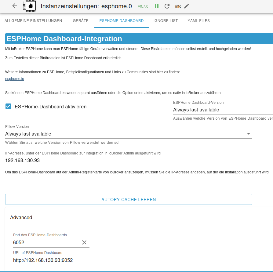

                #65
                @Thomas-Braun
                Auch bei mir funktioniert das Dashboard nicht, wobei ich da echt nicht mehr durchblicke, vor lauter Adapter löschen und neu runterziehen und installieren habe ich jetzt den Überblickt verloren.
                Folgendes habe ich gemacht:
                -alles was mit Adapter "esphom..." entfernt
                -auf Beta-Rep umgestellt und aktualisiert
                -nun Adapter esphome 0.7.0 hinzugefügt
                "Edit: wieder auf stabel-rep umgestellt"
                -in den Adaptereinstellungen folgendes angepasst:
                aber mit keinerlei Browser auch nicht von anderen Rechner ist das Dasboard in irgend einer Version zu erreichen. Ich mag mich nicht erinnern, dass man da noch irgendwas ausserhalb von Iobroker installieren musste?
                In der Übersicht wird die Kachel "Esphome" wieder angezeigt inkl. dem Link, dieser fürt aber zu "seiten-Ladefehler".
                An welcher Stellschraube muss ich noch drehen? Irgendwann muss ich dann einfach auch meine yaml und ESP wieder rein kriegen, 2stk von 8 hat er gefunden, aber vom Rest fehlt jede Spur.
                Weiss jemand, ob man das ESPhome auch ausserhalb Iobroker und ohne das ganze HomeAssist installieren kann? denn dann würde ich mir das ganze hier sparen und einfach einen weiteren LXC-Container machen und die Werte nur noch per MQTT einlesen?
                Thomas BraunT D simonf04S 4 Antworten Letzte Antwort

                  @andibr sagte:
                  Keine Ahnung. Poste doch mal was aus deinem Log, vielleicht sieht man da was?
                  Da ich den Adapter aber selber nicht betreibe wird es mit konkreter Hilfe von meiner Seite aus schwer werden.
                  Frag besser mal @simonf04 dazu.

                            Danach im Adapter folgendes eingestellt:Bildschirmfoto vom 2026-07-26 15-50-38.png
                            Aber das Dashboard geht immer noch nicht.
                            Kann es sein, dass in dem Paket nicht mehr alles dabei ist?
                            simonf04S 1 Antwort Letzte Antwort

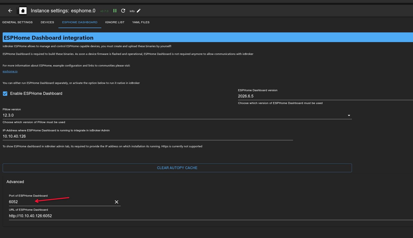

                              @andibr sagte:
                              Siehe
                              bitte mal in den Adapter Einstellungen erstmal auf Dashboard version 2026.6.5 und pillow 12.3.0 gehen, scheint so als hätte esphome mal wieder was kaputt gemacht ...
                              Hab das ganze extra selber nochmal auf Testsystem getestet. Ja, mit latest ists auch kaputt. Aber nach Dashboard version 2026.6.5 und pillow 12.3.0 geht alles.

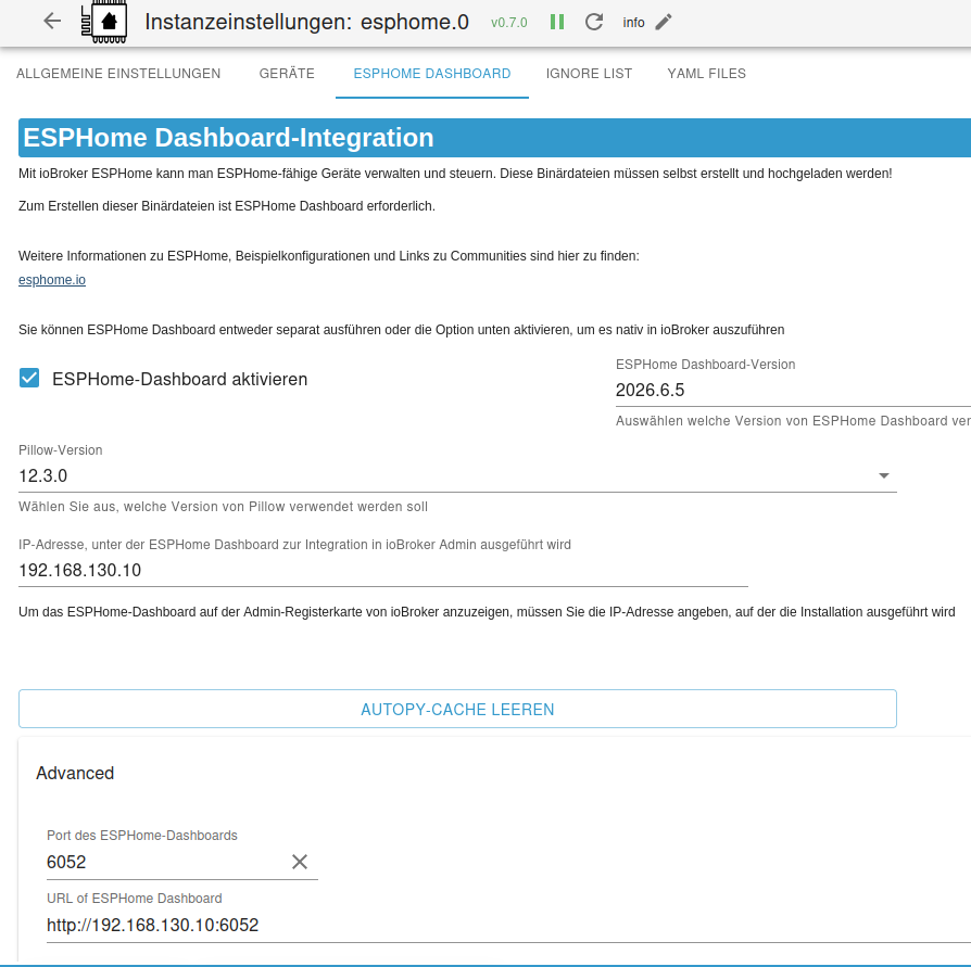

                                  @simonf04
                                  Auf der Testinstallation funktioniert es jetzt nach dem Einstellen der beiden Werte:
                                  und zwar direkt aus über den link mit der Kachel wie auch mit einem anderen PC.
                                  Dann kommt jetzt das "scharfe System" dran.

                                      und in der Config wieder eingestellt:
                                      Fazit: Dashboard nicht erreichbar

                                        Collecting ruamel.yaml==0.19.1 (from esphome==2026.6.5)
                                          Using cached ruamel_yaml-0.19.1-py3-none-any.whl.metadata (16 kB)
                                        Collecting ruamel.yaml.clib==0.2.15 (from esphome==2026.6.5)
                                          Using cached ruamel_yaml_clib-0.2.15-cp313-cp313-manylinux2014_x86_64.manylinux_2_17_x86_64.manylinux_2_28_x86_64.whl.metadata (3.5 kB)
                                        Collecting esphome-glyphsets==0.2.0 (from esphome==2026.6.5)
                                          Using cached esphome_glyphsets-0.2.0-py3-none-any.whl.metadata (3.9 kB)
                                        INFO: pip is looking at multiple versions of esphome to determine which version is compatible with other requirements. This could take a while.
                                        The conflict is caused by:
                                            The user requested pillow==12.3.0
                                            esphome 2026.6.5 depends on pillow==12.2.0
                                        To fix this you could try to:
                                        1. loosen the range of package versions you've specified
                                        2. remove package versions to allow pip to attempt to solve the dependency conflict

                                            at Esphome.espHomeDashboard (/opt/iobroker/node_modules/iobroker.esphome/main.js:280:34)
                                            at Esphome.onReady (/opt/iobroker/node_modules/iobroker.esphome/main.js:73:13)

                                        und ja ich arbeite daran alle die github Adapter zu entfernen. Auch ein reboot des ganze LXC hat bisher zu keine Resultat geführt. Eigentlich habe ich nirgends "auto-update" an, nur habe ich vor kurzen im Debian 13 ein upgrade gefahren, aber das scheint ja nicht das Problem zu sein, den im Test-LXC ist ja auch theoretisch das gleiche Debian drin.
