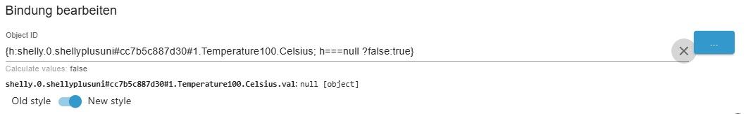

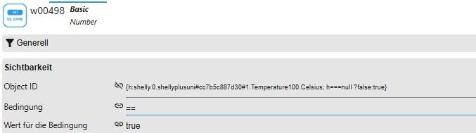

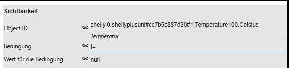

    Wie verhindere ich die Anzeige eines "Basic number" widgets in VIS2 wenn der Wert des Datenpunkts null ist? Ich habe es zunächst bei Sichtbarkeit mit "Name Datenpunkt"!=null probiert. Dann über ein Binding mit {h:Name Datenpunkt;h===null ?true:false}!=true. Beide Lösungen scheitern. Das Binding scheint korrekt aufgelöst zu werden, aber es wird trotzdem bei der Sichtbarkeit nicht korrekt berücksichtigt.
