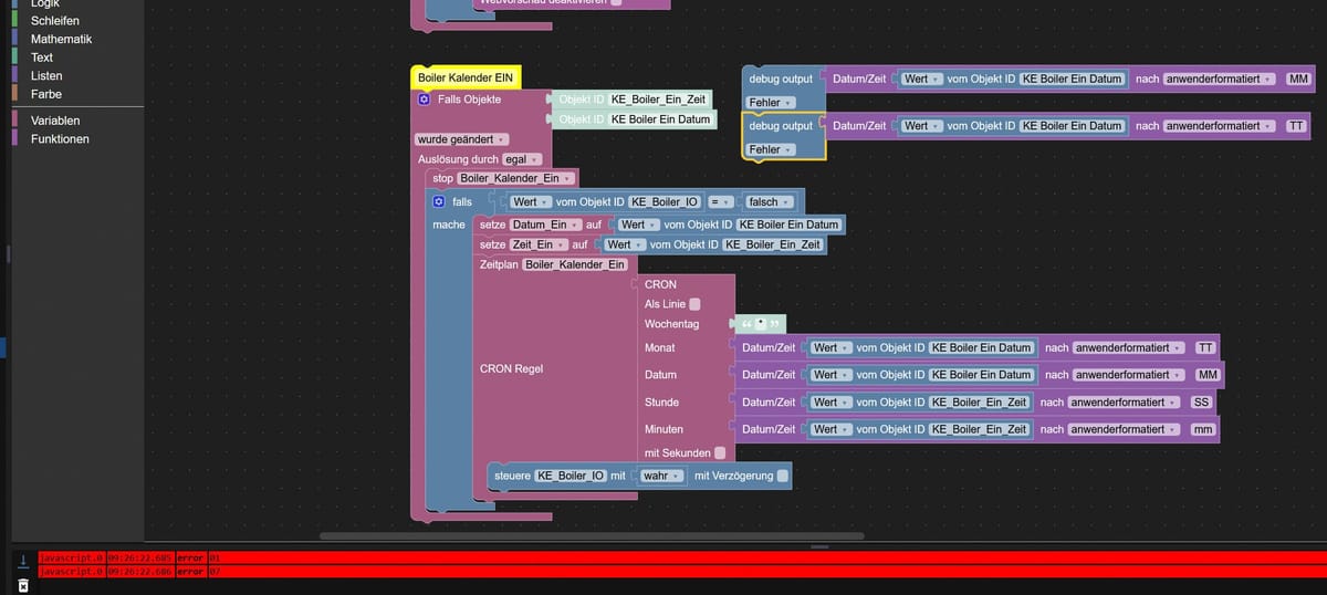

          Ich habe es doch noch mit Blockly geschafft.
          Mit Hilfe von https://forum.iobroker.net/topic/71431/gelöst-dynamischer-cronjob-wie konnte ich den Trigger über die Widgets setzten.
          Mein abgewandeltes Blockly sieht so aus:

          Die DP KE_Boiler_Ein_Datum und KE_Boiler_Ein_Zeit werden vom Widget [Gestylt - Eingabe des Datums] bzw. [Gestylt - Eingabe der Zeit] gefüllt.
          Was auffällt ist, dass TT und MM vertauscht sind (siehe debug). Das Datumsformat spuckt hier sicher rein, obwohl ich in den Systemeinstellungen DD.MM.YYYY eingetragen habe.
          Besten Dank an Alle
