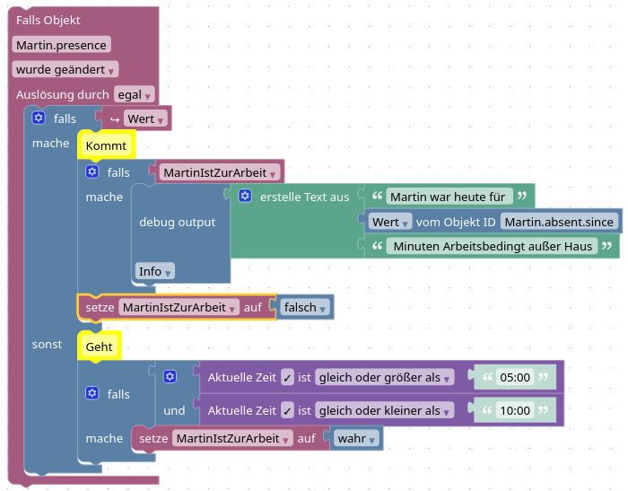

        Falls Du eine Fritzbox hast, die das WLAN zu Hause alleine managed, und Ihr Eure Smartphones immer mitnehmt, wäre der fb-checkpresence Adapter erstmal der erste Schritt um festzustellen, ob jemand das Haus verlässt.
        Der Rest wäre bei mir dann wahrscheinlich Blockly Magie.... Ein paar Anregungen:
        Bei meinem Beispiel wird vorausgesetzt, dass das Setzen von "presence" nicht gleichzeitig "absent.since" löscht, sondern man das noch auslesen kann ...
        Gibt aber im Adapter noch einiges an Datenpunkten aus denen man die Info extrahieren könnte

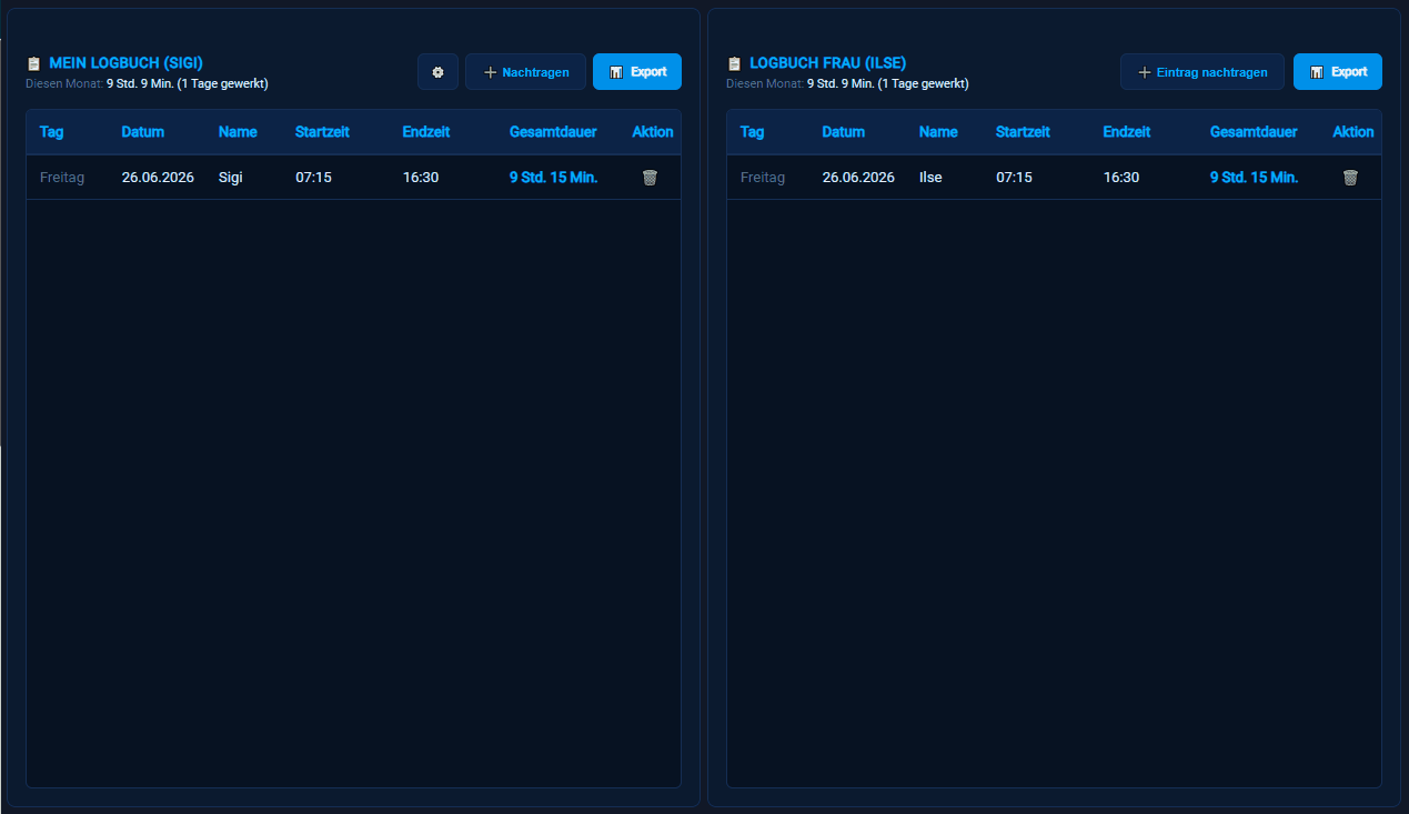

          Das gibt es nicht wirklich, ich habe via KI sowas erstellt:
          Geht mit Fritz Box und fb-checkpresence Adapter und Feiertag Adapter.
          Immer Daten sichern!
