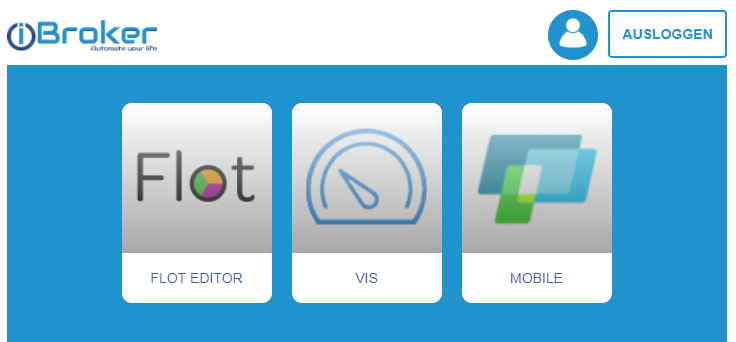

    Hallo in die Runde, da ich bei der Suche nicht fündig geworden bin, mache ich ein neues Thema auf. Falls ich nur blind war, mich bitte auf die richtige Spur schicken und dann kann das hier auch gerne wieder gelöscht werden.
    Wenn ich mich unter https://iobroker.net/ anmelde, bekomme ich folgendes angezeigt:
    Wenn ich nun auf VIS klicke, bekomme ich auch mein MAIN Projekt angezeigt.
    Allerdings werden hier keine eingebundenen FLOT Diagramme angezeigt.
    Wenn ich aber auf FLOT EDITOR gehe, bekomme ich diese Meldung:
    MOBILE scheint soweit zu funktionieren.
    Sollte FLOT funktionieren? Und wenn ja, was mache ich falsch?
    Danke und Gruß
    Thomas

                        Gut, dass ich damals diesen Screenshot gemacht habe, denn jetzt habe ich das Mobile Icon auch nicht mehr :shock:

                            Hm, einmal ab- und wieder angemeldet und das Icon ist wieder da :?
                            Und ja, ich habe den Mobile Adapter installiert.
