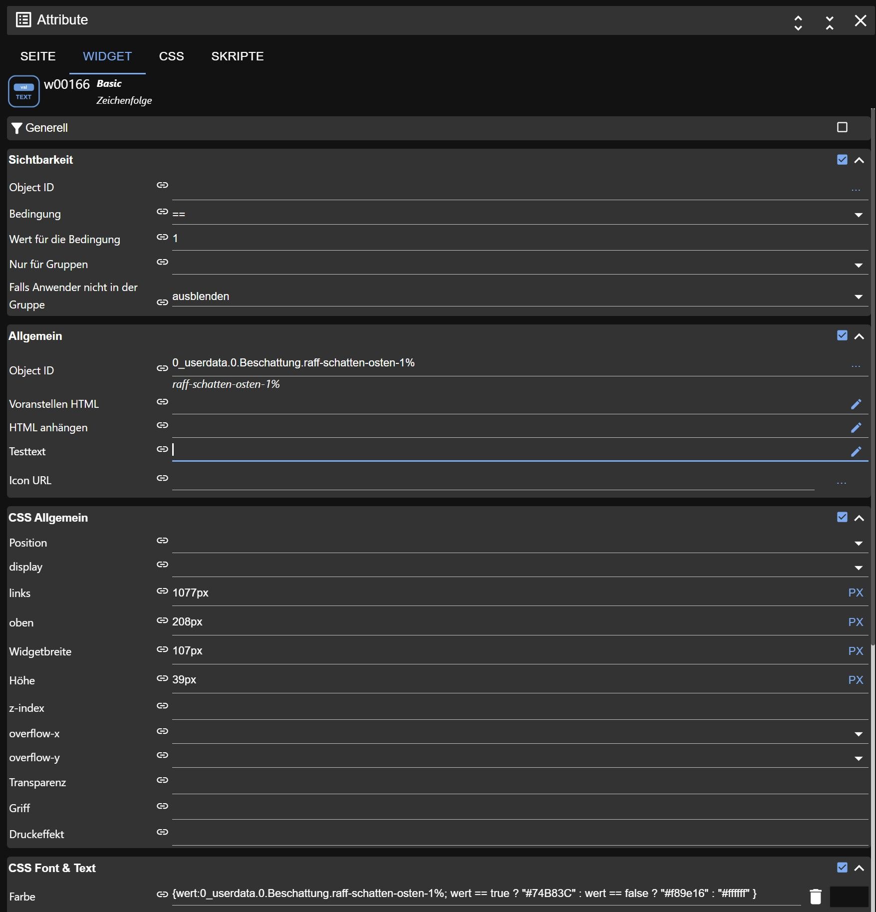

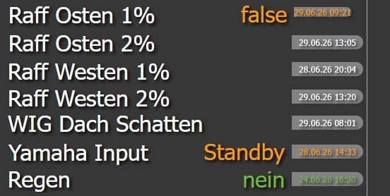

                Ich habs mir jetzt nochmal genauer angeschaut:
                so siehts in der runtime aus:
                Raff Osten 1% -> false wird mir jetzt angezeigt, wenn ich als Widget ein "Basic Bool HTML" nehme -> nächstes Thema dabei: das last change date wird bei dem Widget scheinbar mit einem zu kleinen Hintergrund Rahmen dargestellt -> unschön :(
                Binding: {wert:0_userdata.0.Beschattung.raff-schatten-osten-1%; wert == true ? "#74B83C" : wert == false ? "#f89e16" : "#ffffff" }

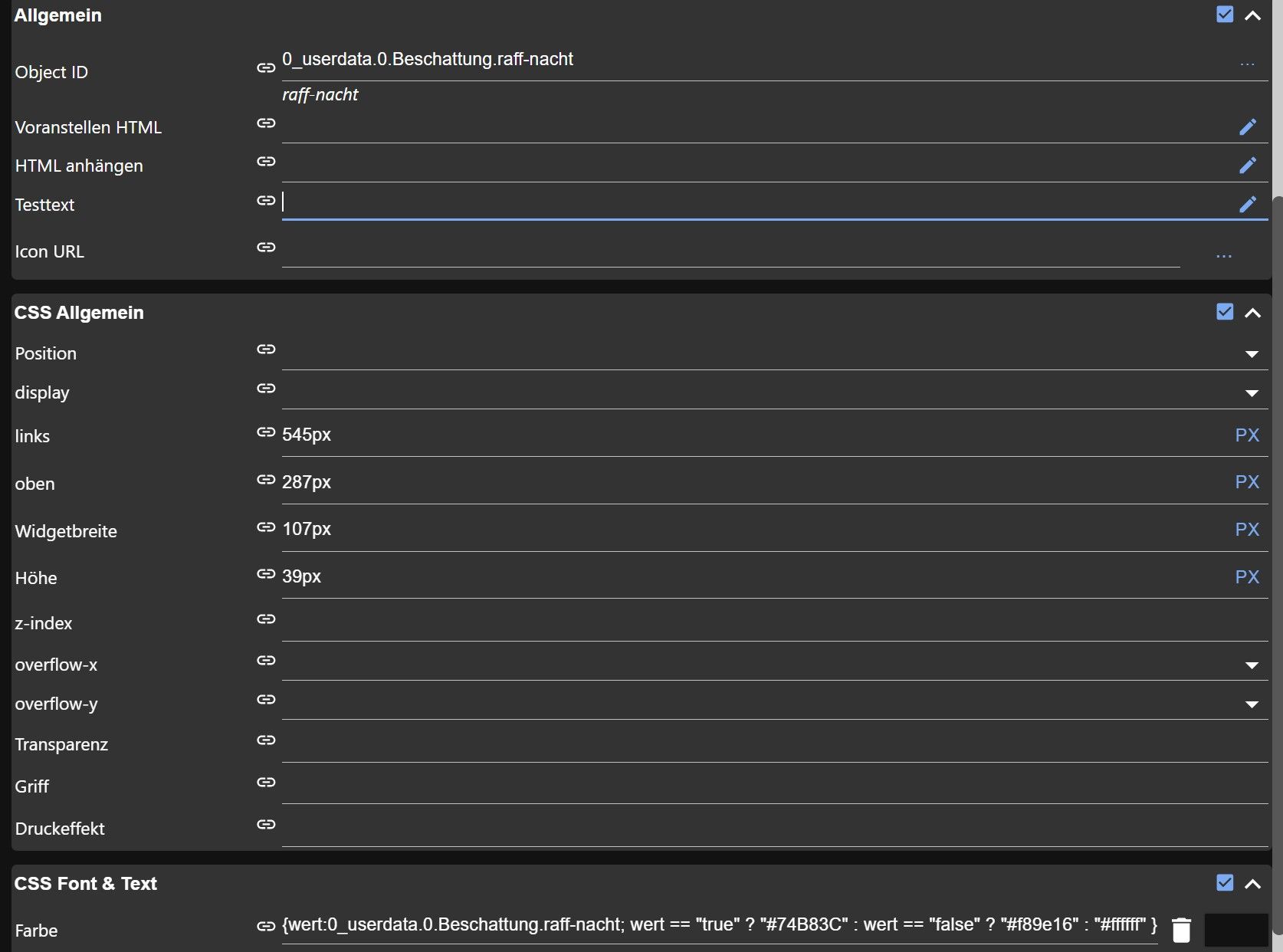

                Raff Osten 2% -> wird nicht angezeigt weil das Widget "Basic string" scheinbar mit dem Binding ein Problem hat (dafür wird das last change date schön dargestellt)
                Binding: {wert:0_userdata.0.Beschattung.raff-schatten-osten-2%; wert == "true" ? "#74B83C" : wert == "false" ? "#f89e16" : "#ffffff" }
                Raff Westen 1% bis WIG Dach Schatten verhalten sich alle gleich wie Raff Osten 2%
                Jetzt wirds wieder interessant:
                Yamaha Input -> wird angezeigt trotzdem es ein "Basic string" Widget ist, allerdings geht das Binding hier nicht auf true/false sondern auf Standby/On
                Binding: {wert:yamaha.0.Realtime.MAIN.PWR; wert == "Standby" ? "#f89e16" : wert == "on" ? "#74B83C" : "rot" }
                Regen -> wird angezeigt trotzdem es ein "Basic string" Widget ist, allerdings geht das Binding hier nicht auf true/false sondern auf ja/nein
                Binding: {wert:0_userdata.0.vis-optik.regenstatus; wert == "ja" ? "#f89e16" : wert == "nein" ? "#74B83C" : "#ffffff" }
                Fragen:
                Warum funktioniert das basic string Widget mit dem Binding nicht, wenn man auf true/false auswertet ?
                Warum funktioniert das Basic Bool HTML Widget mit dem Binding, wenn man auf true/false auswertet ?
                Warum funktioniert das basic string Widget mit dem Binding, wenn man auf etwas anderes als true/false auswertet?
                Danke.

                  kannst du bitte mal die widgets aus dem block exportieren?
                  ich habe eine ahnung.
                  habe es gerade mit basic string probiert und es hat funktioniert.
                  evtl nochmal zum eigentlichen sinn von basic string (so lapidar wie es sich anhört):
                  es zeigt einen text an, der sich in einem datenpunkt befindet. ist da kein datenpunkt eingetragen, zeigt es auch kein text an (der sich irgendwie färben lässt). man kann dann bei prepend/append was eintragen
                  wenn du einen datenpunkt eingetragen hat, dann sollte der auch string sein, habe mal probiert den bool datenpunkt einzutragen, da zeigt es dann nichts an.

                    • Q Qlink
                      @skvarel
                      Hätte ich jetzt auch probiert, hat keinen anderen Effekt.
                      Fragen:
                      Danke.

                      @Qlink sagte:
                      ja, ist korrekt, da wird das padding nicht durchgereicht, könnte man ein issue erstellen oder mit einem eigenen css reparieren.
                      dazu muss beim jeweiligen widget bei general /class name der folgende name eingetragen werden
                      basicrepairlastchange
                      und im css reiter
                      .basicrepairlastchange > div.vis-last-change {
                        padding: 3px 10px !important;
                      wie oben schon erwähnt, stellt basic string einen bool nicht als string dar. da könnte man mit einem weiteren binding im feld prepend oder append nachhelfen
                      Das wird angezeigt weil im Datenpunkt auch ein String ist und der unter objectID auch eingetragen ist.
                      gibt es hier ein problem? im binding sehe ich nur, das es die farbe "rot" nicht gibt. wenn dann "red"
                      text wird angezeigt, weil Datenpunkt vom typ string ist, also wie zuvor
                      Fragen:
                      wie schon erwähnt. hier ein basic string mit einem weiteren binding in prepend
                         "tpl": "tplValueString",
                         "data": {
                           "bindings": [],
                           "oid": "nothing_selected",
                           "g_css_font_text": true,
                           "html_prepend": "{wert:0_userdata.0.mybool; wert == true ? \"true\" :  \"false\"  }"
                         "style": {
                           "bindings": [],
                           "left": 26,
                           "top": 107,
                           "width": 100,
                           "height": 30,
                           "color": "{wert:0_userdata.0.mybool; wert == true ? \"#74B83C\" : wert == false ? \"#f89e16\" : \"#ffffff\" }",
                           "text-align": null,
                           "text-shadow": null,
                           "font-family": null,
                           "font-style": null,
                           "font-variant": null,
                           "font-weight": null,
                           "font-size": null,
                           "line-height": null,
                           "letter-spacing": null,
                           "word-spacing": null
                         "widgetSet": "basic",
                         "_id": "i000001"
                      weil es direkt für bool datenpunkte entworfen wurde
                      weil basic string für strings entworfen wurde. klar könnte man das verbessern. ggfs ein issue auf github erstellen
                      Danke.
                      Beste Grüße
                      primär sind diese widgets ausgehend vom datentyp des datenpunkts entwickelt worden. das binding in einem anderen feld ist nur zusatz.
                      klar könnte man nun in basic string das noch ergänzen, aber es gibt ja diverse alternativen mit basic bool (html,checkbox,select,svg)
                      meist ist es auch nicht so schön den Text true/false anzuzeigen sondern eher einen schalter der das visuell eher versinnbildlicht (also checkbox oder svg)
