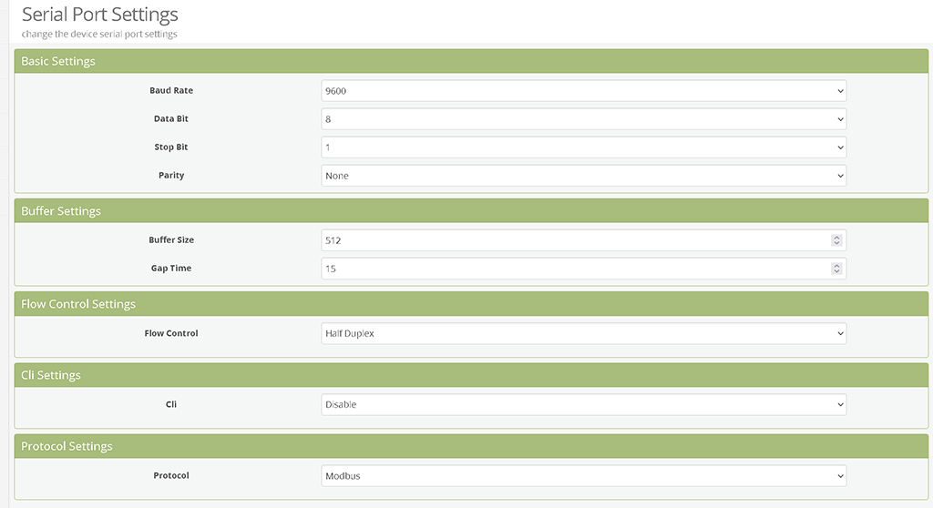

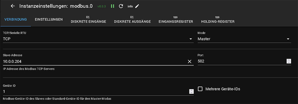

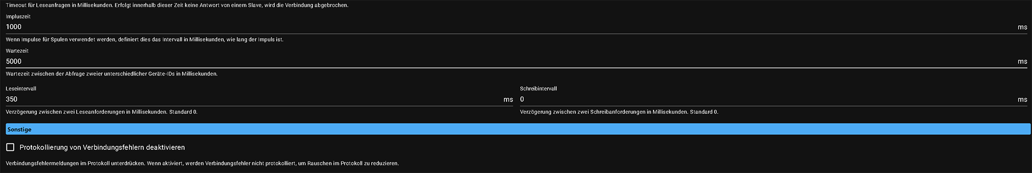

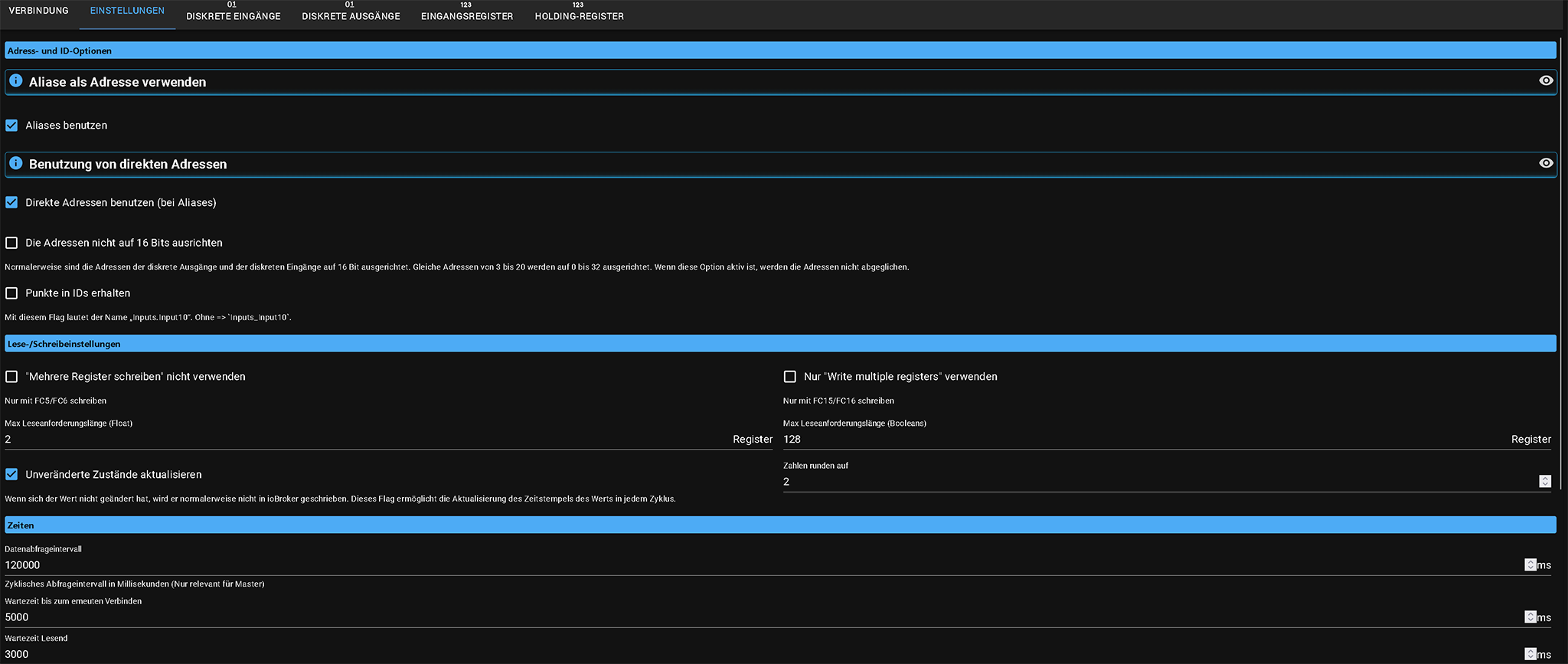

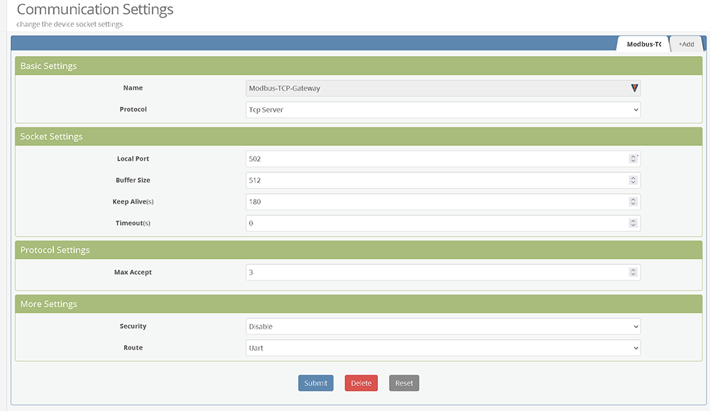

    nach vielem hin und her, möchte ich euch hier die Konfiguration eines Protoss-PW11 (RS485 zu Seriellem WiFi-Server) mitteilen, der dann die Daten von einem Eastron SDM630 Modbus ausliest.
    Hier die Einstellungen am PW11
    Die anderen Einstellungen sollten klar sein. Aktuelle Firmware Version 1.50
    Die Einstellungen im ioBroker:

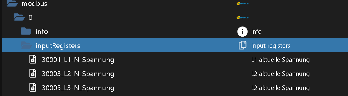

    Zieht euch die Aktuelle Register Liste von Eastron und tragt die Werte in das Eingangsregister ein.
    Meine lauten wie folgt:

        Man muss erst einmal die richtigen Communication-Settings am PW11 finden und dann noch die Timings im modbus müssen stimmen.
        Aber zu den Werten findet man ja keine vernünftigen Aussagen.
        Was genau meinst du mit deiner Frage. Die Konfig läuft doch mit den Einstellungen.
